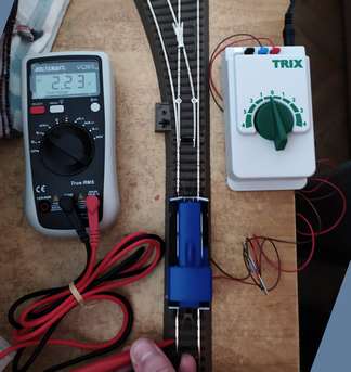

Ahoj hanku,
jestli je to tento současný analogový regulátor TRIX (viz přiložený obrázek), tak ten nemá pulzní regulaci (přesněji pulzně šířkovou modulaci). A stejně tak i ty dnešní modré Roco adaptéry.
Tyto TRIXy (bílé se zeleným potiskem) mám 3 (je to součást tří mých H0 analogových setů fy TRIX), a Roco regulátorů mám aktuálně 5 v pěti analogových setech H0 a H0e (měl jsem jich původně dokonce 7, ale 2 netknuté analogové sety jsem před časem kompletní prodal). Statisticky důležité je, že všechny tyto regulátory (původně 10 ks, aktuálně 8 ks) se chovají "mravně"; nepozoruji rozdíly v jejich funkčnosti nebo chování při napájení nejrůznějších analogových trakčních vozidel velikosti H0, H0e a N.
Dnes jsem shodou okolností zkoušel zcela novou a ještě nezajetou Kalugu. A protože jsem si vzpomněl na toto Tvoje vlákno, připojil jsem i multimetr (ve funkci Voltmetru paralelně ke kolejnicím) a udělal Ti fotku z pomalé jízdy.
V tomto případě (Kaluga PIKO ve velikosti H0) se jedná o relativně hodně kvalitní pojezd s hnanými všemi čtyřmi koly - a tradičně naprosto v pořádku. Loko se spolehlivě rozjíždí (a dále plynule jede i přes výhybku s nenapájenou srdcovkou) již i při poloze regulátorů poblíž nuly (viz níže vložený dokumentární snímek pořízený při pomalé jízdě), přičemž pod touto mírnou zátěží klesne napětí jednoduchého levného, středně (= přiměřeně) tvrdého zdroje proudu na cca 2,2 Voltu. Odběr proudu jsem v tomto režimu jízdy neměřil, ale tipoval bych ho ze zkušeností s jinými novými kvalitními H0 a H0e lokomotivami na nižší desítky miliampér (čili poměrně malý příkon, maximálně tak do desetiny Wattu).

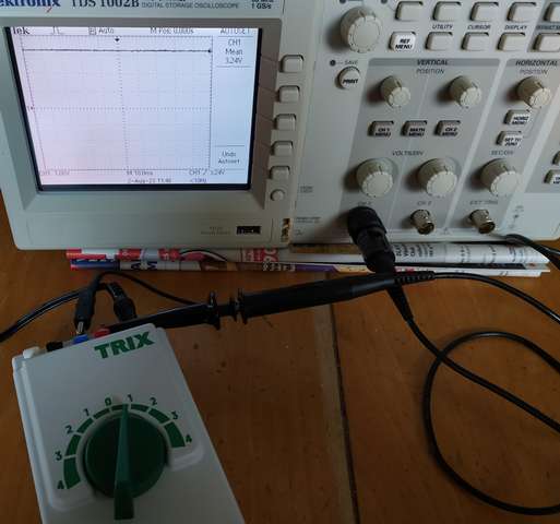

EDIT:
Pro všechny případy jsem pak ještě na výstupní svorky regulátoru připojil i osciloskop - pro naše potřeby je, s velkou rezervou, dostatečně rychlý a přesný. Je prokazatelné, že se jedná o jednoduchou DC regulaci s měnícím se stejnosměrným napětím, typicky lehce zvlněným (pro modelářské účely je to bez vlivu na funkci rostlináře) - čili nejde zde o žádnou PWM.
