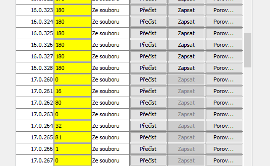

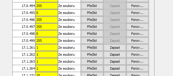

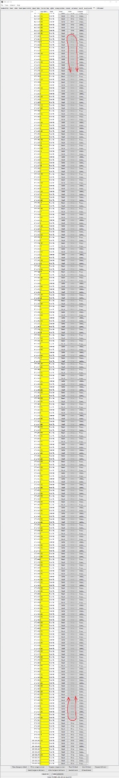

Příspěvekod sidlo » pon 07 lis, 2022 7:22 am
horak píše:No a jedna dôležitá poznámka: JMRI má síce šikovnú šablónu pre mSD3 dekodér, ale v našom prípade je dekodér "uzamknutý" na zápis funkčného mapovania. ALE, VELKÉ ALE - uzamknuté je to iba v JMRI ! Cez MultiMaus jednotlivé CV meniť ide ! Je to síce "erotika", ale dá sa to. Našťastie...
Programování CV ve stránkovém režimu je trochu jiné než v přímém režimu. Je třeba dodržet stanovený postup. Mapování funkcí v JMRI DecoderPro normálně funguje. Pokud někdo preferuje masochismus s multiMAUS, je to jeho volba.
https://sites.google.com/site/sidloweb/praxe-model%C3%A1%C5%99e/p%C5%99i%C5%99azen%C3%AD-funkc%C3%AD-498-104
Příspěvky: 3897

Příspěvekod horak » pon 07 lis, 2022 7:43 am
Ja nemusím masochizmus za každú cenu, ale netuším ako inak sa dá zapísať hodnota cez SW JMRI, keď je položka na zápis šedá-neprístupná. JMRI som si nainštaloval len kvôli jedinému exotovi Marklin mSD3. Inak frčím na Freiwaldovom Train Programmeri.
ZOZNAM CV - zvýraznené položky NEJDÚ zapísať...
:oops:
EDIT: doplnené ešte 2 obrázky - detail
Začiatok CV...
2022.11.07 173001.png (14.78 KiB) Zobrazeno 5748 krát
Koniec CV...
2022.11.07 172820.png (11.51 KiB) Zobrazeno 5748 krát
V oboch prípadoch je vidno, že je položka "ZAPSAT" šedá - neprístupná. Preto som to riešil MultiMausom.
Naposledy upravil horak dne pon 07 lis, 2022 4:35 pm, celkově upraveno 1

Re: H0 - Albatros 498.104 Trix - zapojení dekodéru
Příspěvekod sidlo » pon 07 lis, 2022 7:58 am
V mém minulém příspěvku je odkaz na návod https://sites.google.com/site/sidloweb/praxe-model%C3%A1%C5%99e/p%C5%99i%C5%99azen%C3%AD-funkc%C3%AD-498-104. V tom je popsáno, jak mapovat funkce v dekodéru mSD/3. Kdybych si to sám nevyzkoušel, tak bych to nepublikoval.
Mapovat funkce pomocí multiMAUS je dosti riskantní. V stránkovém režimu programování stačí zapomenout nastavit jedno CV a hodnota se zapíše úplně někam jinam, než kam uživatel nechce. V tomto ohledu je mapování pomocí JMRI DecoderPro mnohem bezpečnější. Brání uživateli udělat chybu.
Ode mě je to pouze doporučení, nikoho nebudu přemlouvat k použití JMRI. Škodolibě bych se zeptal, proč jsi nepoužil Train Programmer.
Příspěvky: 3897
