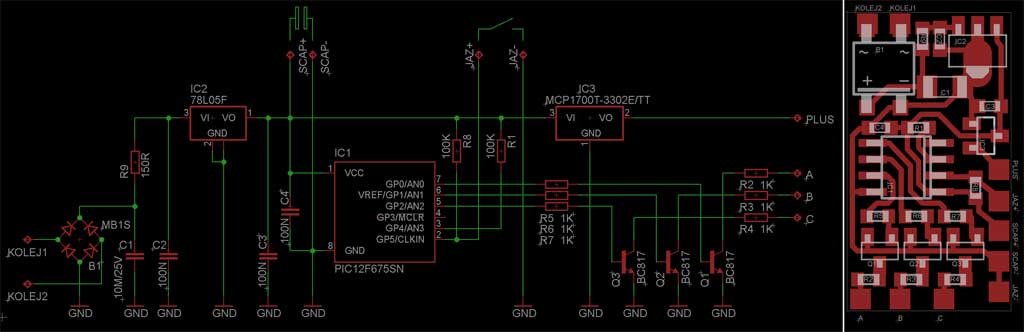

Příspěvekod jipol57 » pon 18 čer, 2018 6:51 pm
JardaJarda píše:Nelíbí se mně, že to svítí moc velkým jasem, proto jsem LEDky zastínil papírovým "stínidlem", nelíbí se mně, že při přerušení napájení to kondenzátory vydrží napájet pouze asi tak 0,5s.
A proč se bránit superkapacitorům https://www.tme.eu/cz/details/buc-1f/su ... cf5r5u105/. Jestli to myslím s osvětlením vagonů vážně a kupuju jich víc, tak s množstevní slevou ta cena ujde.
Já sám budu realizovat osvětlení ve všech osobních vozech, včetně koncovek, pokud je má. Ale musí se pracovat s 5V, což není problém. Zatím jsem ale skončil u úspěšných pokusů. Prioritou je teď kolejiště, aby bylo kde jezdit.
Můj návrh je napětí z kolejí (a může to být i analog) usměrnit a stabilizovat na 5V. Tohle bude nabíjet kapacitu a řídící PIC. Pro ledky dále stabilizovat na 3V. Totiž jak se kapacita vybíjí, tak k poklesu svitu dojde až pod ony 3V. Napětí na kapacitě hlídá PIC a pod úroveň viditelného poklesu svitu ledek, je zhasne. Odpadne tak nemodelové dohasínání při úplném vypnutí kolejí. PIC pracuje i na 2V a stav jestli má svítit, nebo ne si uloží do eeprom. Toto zhasnutí je ale až po několika sekundách. Záleží na počtu ledek a kapacit. Takže žádné blikání při jízdě. Na analogu, to jsem nezkoušel, ale tipuju, že by to mohlo fungovat už od 4V.
Celé zařízení je na destičce velikosti lokodekodéru, bez superkapacit, ty asi budou na záchodech. Taky je dobré zauvažovat o světlovodech, aby na celý vagon stačily třeba jen 2 ledky.
Podle Honzíka http://www.honzikovyvlacky.cz/2010/02/2 ... ch-vagonu/
Zapínání osvětlení řeším "ručně" přiblížením magnetu ke střeše, kde bude jazýčkový kontakt.
Příspěvky: 1730
