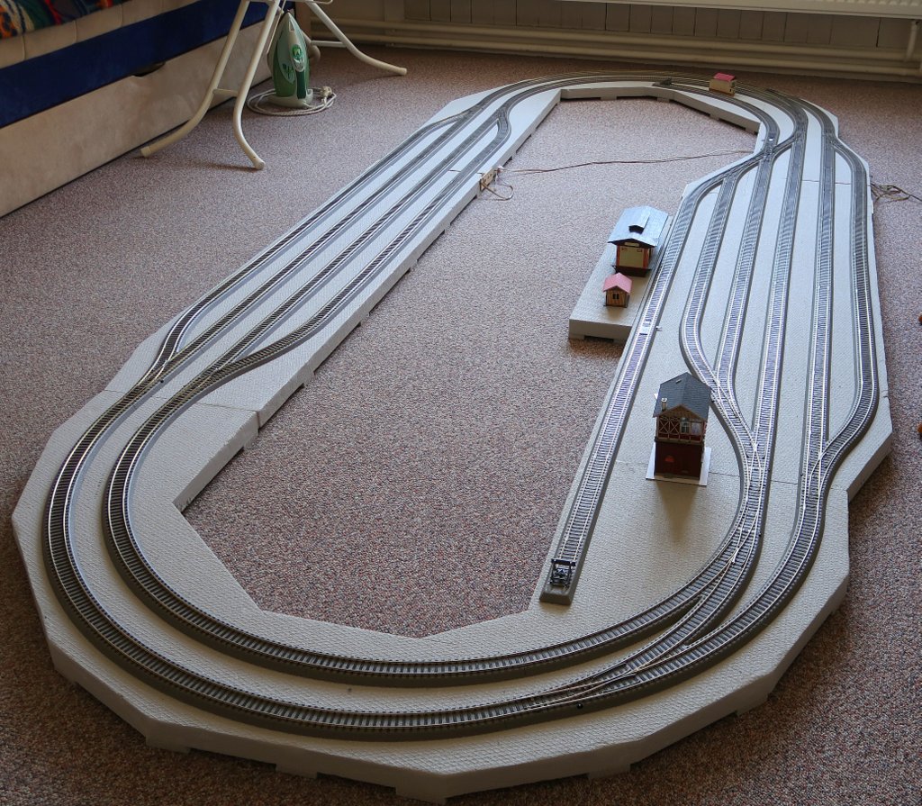

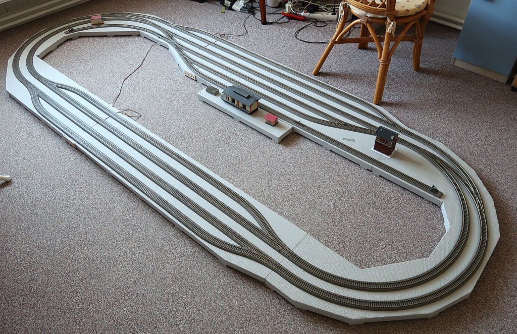

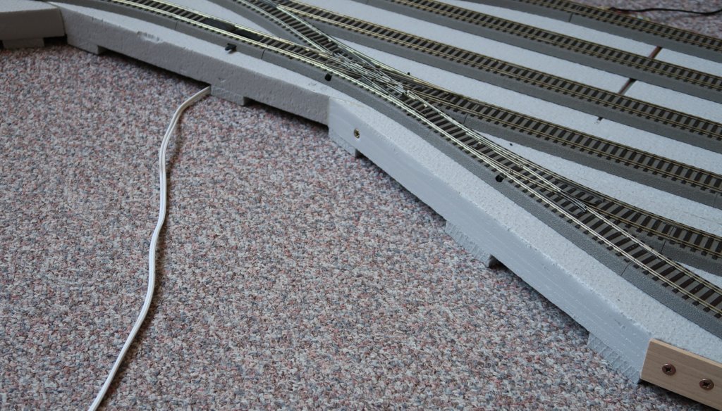

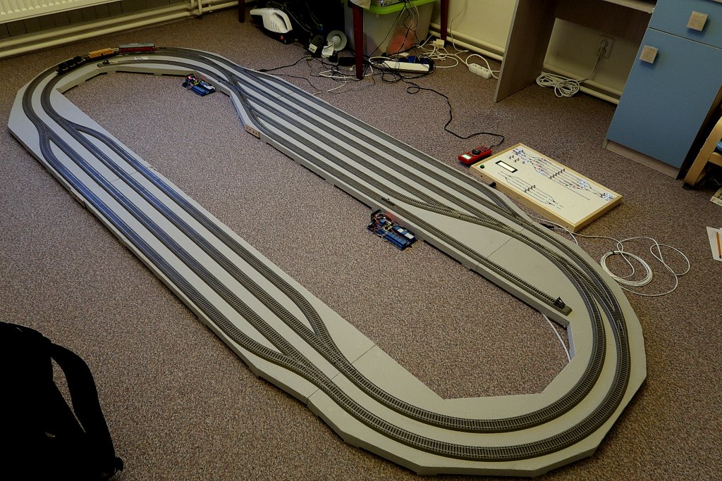

A ještě fotky reálného kolejiště. Celé je na deskách z pevného styroduru 30mm. Vespod jsou distanční podložky pro vyrovnání nerovností podlahy a hlavně pro zvednutí desky. V prostoru pod deskou povedou kabely, takže nebudou nikde překážet.
Návěstidla nakonec nebudou virtuální na panelu, ale na kolejišti. Nebudou nastojato ale naležato, aby byla dobře viditelná odkudkoli a neurvatelná :lol:
Zatím to vypadá, že o Velikonocích bude už zkušební provoz s kompletním řízením.

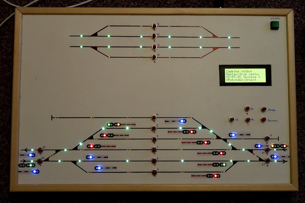

Jak jsem psal, chtěl jsem místo virtuálních návěstidel na panel, dát návěstidla naležato na kolejiště. Bohužel se ukázalo, že jejich čitelnost je špatná, hlavně když je hodně světla. Takže nápad zavrhnut, budou na panelu. Dnes jsem jich 18ks vyrobil, pak jsem udělal symboly návěstidel, LEDky budou prosvěcovat bílé kruhy ve štítech, zkušebně to vypadá pěkně, neoslňuje to a čitelnost je perfektní i za světla.
Virtuální S-COM návěstidla jsou na fotkách. Budou 5světel vjezdové, 4světla odjezdové-posunové a 2světla posunové.

Výsledek velikonočního snažení :P
Pozn.
Vím, panel měl být širší, aby se tam vešlo vjezdové a posunové návěstidlo, příště se polepším :mrgreen:

Příspěvekod D » úte 23 dub, 2019 9:15 am
Ondřej:
Pěkný panel. K tématu bych přidal odkaz na článek od sidla o tom, že indikátory návěstidel na panelech skutečné železnice nemají všechny znaky a zobrazují stav na návěstidle poněkud zjednodušeně (třeba se neindikuje modrá a na odjezdových červená).

Příspěvekod MirekTT » úte 23 dub, 2019 9:59 am
Opravdu moc pěkný panel. Pro tlačítka volby bych doporučil směrové čtyřtlačítko s entrem Navimec od Eniky z Nové Paky https://www.enika.cz/1zc30118-navimec-k ... ch=Navimec
Odkaz je jen na hmatník, tak nad cenou moc nejásej. Chce si to tam zavolat a poptat konkrétní barvu a potisk jednotlivých segmentů.

Příspěvekod Ondřej » úte 23 dub, 2019 3:15 pm
D píše:Ondřej:
Dík za postřeh. O zjednodušení návěstí na panelu reléovky samozřejmě vím, ale říkal jsem si, že když nebudou návěstidla na kolejišti, tak na panelu by měla být plná návěst. Není to úlná simulace reléovky, ale takový kočkopes. Nicméně se na to hezky kouká :D
MirekTT píše:Opravdu moc pěkný panel. Pro tlačítka volby bych doporučil směrové čtyřtlačítko s entrem Navimec od Eniky z Nové Paky https://www.enika.cz/1zc30118-navimec-k ... ch=Navimec
Dík za odkaz. Tlačítka jsem nakoupil na aukru kvůli velikosti (a ceně). Až budu dělat nový panel (třeba při změně kolejiště), tak dám určitě jiné a kvalitnější. Tyhle nebyly moc šťastná volba. Ono je ale pěkných a malých tlačítek do panelu jako šafránu a zase ty pěkné stojí dost, na to, jaký to má účel.
