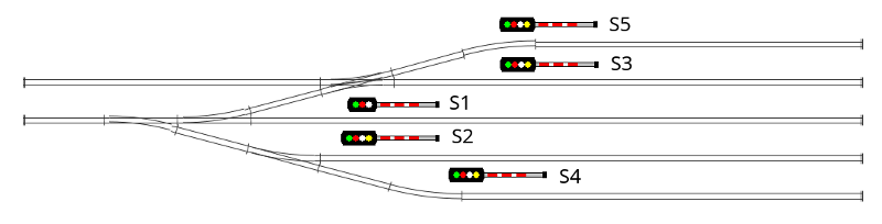

Popis přednastavené konfigurace dekodéru pro 5 návěstidel se 3 světly UNI16ARD-NAV-MX 5x3 s Rychlostní návěstní soustavou.
https://sites.google.com/site/sidloweb/elektrika/28-uni16ard-nav-mx/uni16ard-nav-mx-5x3

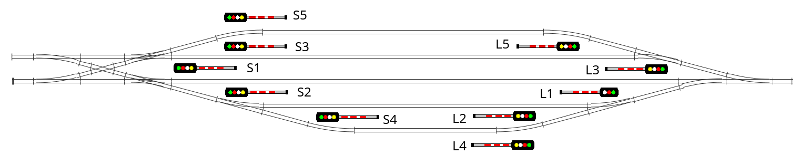

Popis přednastavené konfigurace 2 dekodérů pro 10 návěstidel se 3 světly UNI16ARD-NAV-MX 5x3 + 5x3 s Rychlostní návěstní soustavou pro přípojnou stanici s dvojitou kolejovou spojkou.
https://sites.google.com/site/sidloweb/elektrika/28-uni16ard-nav-mx/uni16ard-nav-mx-5x3-5x3
