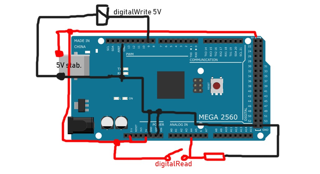

Příspěvekod Kajinek11 » úte 16 říj, 2018 9:20 pm
Tak teď se nám to zamotalo. Jak se zdá, rozumím tomu méně než jsem myslel. :(
Mám kvalitní stabilizovaný 5V zdroj, kterým jsem to chtěl napájet přes USB konektor. Tento zdroj má sloužit zároveň pro ovládaní serv, které mám řešeny pomocí samostatných 5V modulů.
http://www.zajic.cz/servo14/servo14.htm
Tyto moduly se dají ovládat externími tlačítky na které přivedeme napětí 5V. Doufal jsem, že budu moci z Arduina pinu (digitalWrite) vyvést 5V impuls pro ovládnutí přehození serva.
Zároveň jsem chtěl přímo tímto zdrojem napájet i externí tlačítka z panelu na piny (digitalRead).
To by ovšem znamenalo mít jeden zdroj pro všechno.
Arduino mám klon:
https://arduino-shop.cz/arduino/1313-kl ... 45394.html
Ale teď teda vůbec nevím jak to udělat :-(
Připojuji screen jak jsem si to původně představoval. Pokud je to tedy blbost, jak to tedy udělat aby to běželo něco to vydrželo.. Z plánku ani z náčrtu vývojové desky nepoznám vůbec které piny 5V a GND patří ke kterým pinům! Například "severní řada pinů" nemá vůbec pin 5V, ale má GND, oproti tomu "jižní řada pinů " má pin 5V dvakrát a GND také.. čert aby se v tom vyznal...
Pomůžete mi prosím někdo..?

Příspěvekod sidlo » stř 17 říj, 2018 5:11 am
Nezamotává se to, pouze jak jsem psal výše, nebylo zřejmé jak je to zapojené.
Pokud všechno napájíme ze zdroje 5 V=, tak je situace trochu jiná.
Nevím jaký smysl má přivedení 5V na USB? Pokud ovšem není USB port použit ke komunikaci s Arduinem při běžném provozu. Nevím jak je to namyšlené.
Jinak bych přivedl 5 V= na svorku 5 V a ochránil bych to diodou proti přepólování. Potom bych přes druhou diodu přivedl stejné napájení na VIN, aby nebyl namáhán stabilizátor NCP1117.
Mám to tak zapojené např. tady https://sites.google.com/site/sidloweb/elektrika/16-dekoder-pro-15-serv
Schottky dioda D1 chrání desku proti přepólování.
Schottky dioda D3 chrání stabilizátor.
Příspěvky: 3884

Příspěvekod Kajinek11 » stř 17 říj, 2018 6:01 am
sidlo píše:Nezamotává se to, pouze jak jsem psal výše, nebylo zřejmé jak je to zapojené.
Díky za rychlou reakci! Mohl bys mi prosím doporučit ty diody, nebo je to jedno jaké tam dám?
Nemusím ten zdroj připojit na USB, jen že souosý konektor má psáno napětí 6-20V, tak jsem si nebyl jist, jestli mohu tam připojit právě těch 5V.
To mám přímo ze zdroje přivést napětí do pinu 5V a to samé do VIN?
CHápej že jsem Arduino začátečník :lol: a tak mám blbou otázku, co je to vlastně ten VIN? To jako volty dovnitř? :D
