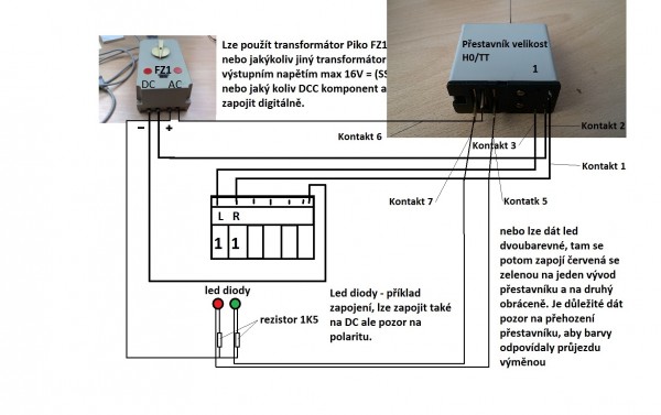

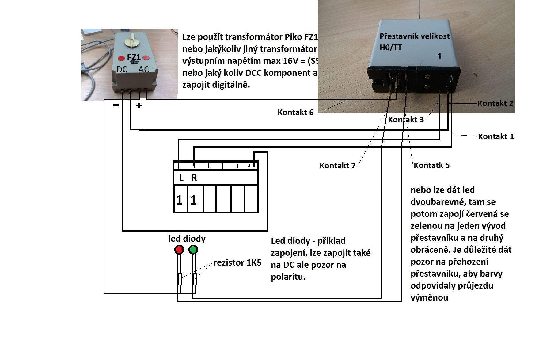

přikládám jednoduché návody k zapojení pro jednotlivé přestavníky -H0-
kontakt na mě je sergej.pb@seznam.cz, kde si případně můžete vyžádat i telefon :-D
sergej_peeteeee
Příspěvky: 31
Registrován: sob 26 led, 2013 6:50 pm
Re: Univerzální elektromagnetický přestavník HO, TT, N
Příspěvekod sergej_peeteeee » pát 08 črc, 2016 7:31 pm

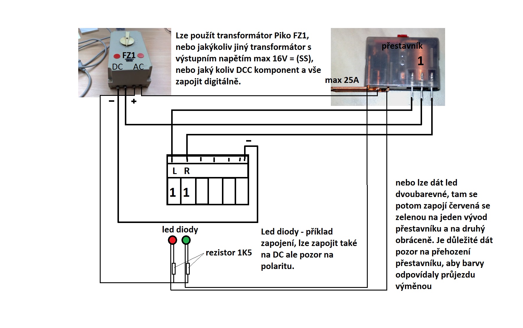

přikládám jednoduché návody k zapojení pro jednotlivé přestavníky -TT-
sergej_peeteeee
Příspěvky: 31
