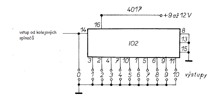

Základem je klasické zapojení IO4017 v zapojení "běžící světlo", kde na hodinový vstup budu přivádět impulsy od kolejových kontaktů. Na spínání v kolejišti budu používat nejspíše magnetické jazýčkové kontakty a pravděpodobně bude dobré vstup 4017 ošetřit ještě MKO (třeba 555). Princip je v tom, že jízda z bodu A do B sepne na konci kontakt, 4017 se posune o krok a spustí se další akce - např. jízda z B do C, a pod. Každý krok dokáže přes výkonový člen (relé) sepnout více věcí v daném kroku. Takto lze "naprogramovat" všechny kroky, až se jejich kruh uzavře a vše se začne opakovat.
Z tohoto obvodu chci vycházet:
běžící světlo.png (22.29 KiB) Zobrazeno 4349 krát
Stavebnice či hotové desky s tímto běžícím světlem lze zakoupit za cca 100,-Kč a po odpojení časovače (většinou 555) máme základ programátoru.

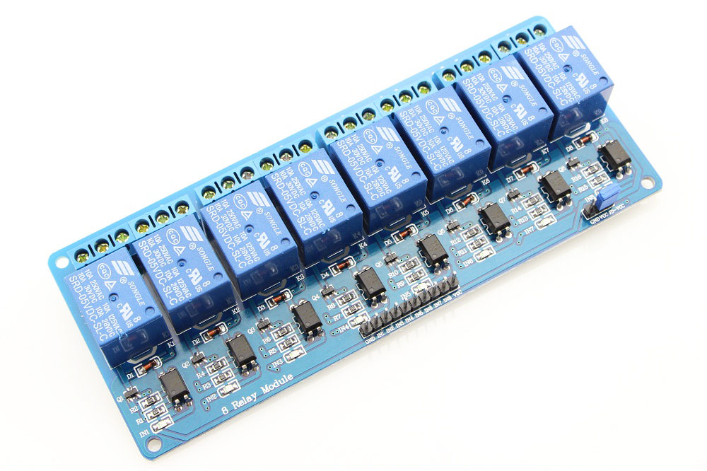

Tento modul by pak měl jít velmi jednoduše propojit s výkonovou částí (moduly relé), např s tímto:
Na výstupech jsou k dispozici relé s přepínacím kontaktem a když za něj vložíme jednoduché programovací pole, můžeme pak jednoduchým přepícháním pinů změnit provoz na kolejišti.

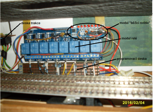

Tak mohu potvrdit, že můj teoretický předpoklad v praxi funguje. Výše uvedené moduly lze poměrně snadno pospojovat a vytvořit tak jednoduchý provoz na kolejišti.
Již delší dobu jsem totiž zvažoval možnost „spáchat“ nějaké pidikolejiště, které by si žilo svým vlastním životem. Od stavby kolejiště pod sklem konferenčního stolku jsem se nakonec přiklonil k variantě vitrínového kolejiště zavěšeného na zdi. Motivem měla být jednoduchá smyšlená koncová stanička s provozem tří souprav. Soupravy se střídají na dvoukolejné posuvně skryté v tunelu.
Vzhledem k tomu, že jsem v železničním modelářství současnosti naprostý začátečník, měl jsem z realizace svého nápadu celkem slušné obavy. Takže začalo studium současných technik modelaření a samozřejmě spousta začátečnických chyb.
Nakonec jsem to nějak upatlal a došel až do fáze, kdy to bylo potřeba rozhýbat. Vzhledem k tomu, že programování je pro mě sci-fi, potřeboval jsem něco jiného, malého a pokud možno již hotového. Ty moduly mi přišly jako celkem snadno realizovatelné a tak trochu poznatků z jejich použití.
Modul „běžící světlo“ je jako základ plně postačující. Zvolil jsem verzi SMD ale vzhledem k tomu, že je potřeba na desce pár ůprav, byla by asi vhodnější klasická velikost. Původní hodinový výstup z 555 se musí přerušit. Na vstup CLK 4017 jsem pak přes optočlen přivedl impulsy od kolejových magnetických snímačů. Dále je potřeba při nevyužití celého rozsahu IO resetovat poslední krok.
Dále k modulu relé. Pro mé účely zbytečně velký a relé předimenzovaná. Hlavním problémem pro mne však byl pouze jeden přepínací kontakt. Pro ovládání signálů a trakce bych potřeboval 2 spínací na každém relé. Vyřešil jsem to doplněním relátek ke každému izolovanému ůseku. Taky je trošku problém při spínání, protože modul je spínán ůrovní L, takže ovládací impulsy jsem přivedl až za vstupní optočleny modulu.
Pod relé jsem umístil desku, kde jsou diodovou logikou spínány jednotlivé akce na kolejišti. Na tuto desku navazuje ještě deska trakce, kde jsou zpožďovací relé pro jízdu vpřed a vzad (soupravy mají mezi jednotlivými jízdami prodlevu cca 20 vteřin)
Vytrínové kolejiště má rozměry 160 x 16 x 30 cm a tak tady je pro představu umístění elektroniky v mém případě do dost omezeného prostoru:
rozmístění elektro.png (540.67 KiB) Zobrazeno 4075 krát
