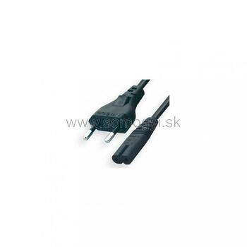

Příspěvekod zdeno » sob 26 říj, 2024 10:27 am
BohousP píše:Na té fotce je vidět popis kabelu 2x0.5mm²/300V. Bez kontroly ohmmetrem nebo žárovkou zapojení nezjistíme.
Zdeno prosím dej sem zapojení toho kabelu.
Je to napsane hned v prvem prispevku.
Byli jsme 24 hodin bez internetu, neco na nem robili.
zdeno

Příspěvekod BohousP » sob 26 říj, 2024 10:39 am
Po proměřeni zdroje a kabelů je vse v poradku, je to klasicky dvojzilovy kabel.
Tím zapojením jsem myslel popis typu:
"Dutinka L propojena vodivě s jedním kolíkem, dutinka N s druhým, dutinka E nepřipojena". Pokud to tak je, tak by byla nejméně škodlivá varianta, i když také špatná, pokud kabel připojíme k jinému přístroji. Dutinka E propojena s některým kolíkem je smrtelně nebezpečná. Ale to víš sám.

Příspěvekod zdeno » sob 26 říj, 2024 11:02 am
BohousP píše:"Dutinka L propojena vodivě s jedním kolíkem, dutinka N s druhým, dutinka E nepřipojena".
Je to tak. Pouziti s timto adapterem je ale naprosto bezpecne.
Pokud by to bylo jinak, uz je to rozstrihnute a v elektro odpadu.
Nejvetsi nebezpeci je pouziti toho kabelu na jinem zarizeni.
Což u osob nepoucenych je docela pravdepodobne.

Příspěvekod BohousP » sob 26 říj, 2024 12:39 pm
Takže "záhada" vyřešena. Jen nechápu, co k tomu Číňany vedlo. Pokud chceš zabránit použití kabelu jinde, než s tím zdrojem, jedno řešení by bylo. Na napájecím zdroji vyštípnout nebo zbrousit PE (E) kolík a na koncovce kabelu tu samou dutinku (de facto slepou) zalít tmelem. Pak už nikdo ten kabel jinam nestrčí. :D
Případně ještě nějaký štítek nebo visačka.

Příspěvekod jipol57 » sob 26 říj, 2024 2:58 pm
prcek píše:Přijde mi jen utopená. Nevím, jestli z bezpečnostních důvodů, aby se odpojila dřív než ochranný vodič, (který tam není,) nebo je to zmetek.
Omlouvám se všem, skutečně jsem si myslel, při pohledu na černou dírku "L", že je nezapojená, a zapojené jsou jen N a E, což by byla katastrofa. Ale u Číňana se nikdy neví.
Nejpravděpodobnější vysvětlení černé dírky podal @prcek, se zapuštěnou dutinkou, aby se při vytahování prvně odpojila fáze. Ale u tohoto kabelu, s dvoujkolíkem, zrovna není jisté, kde ta fáze bude.
PS: zaznělo tady od Zlámalíka, o žluto/zelené fázi ve vypínači. Fakt jsem se s tím nedávno taky setkal, u "šestkového" vypínače (přepínače). Bylo to ve starém domě, kde před nižšími desítkami let, dělali rekonstrukci elektriky. Zkrátka je potřeba trojžilák do vypínače, tak se použije zásuvkový. :lol:
