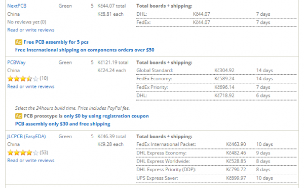

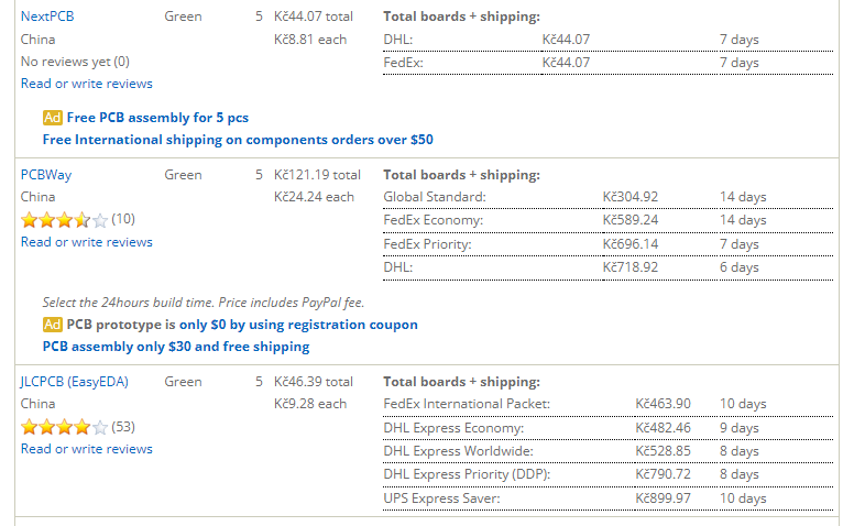

vvitty píše:Ted jsem koukal na JLC a za 5 desek 100x100 i s dopravou chce Cinan $5.82. Jen material na vyrobu doma vyjde draz ...
Použitím PCBshoppera se dostaneme na cenu 44,07Kč za 5 ks 100x100mm. Za to nekoupíš ani samotnej cuprextit. Jo a doprava za 7 dní je v ceně.
