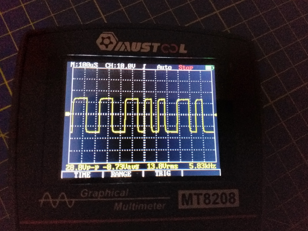

Zlámalík píše:Reklamní vsuvka: já si na podobné blbůstky pořídil přenosný osciloskop (zde, model HDS 242) , co kombinuje vlastnosti ručního multimetru a dvoukanálového osciloskopu, vč. generátoru signálu. Ale normálně to člověk - laik neužije a hlavně musí vědět, co s tím.
Běžně to není potřeba, ale čas od času se to hodí. Mám levnější a také jednodušší přístroj MT8202 https://www.google.com/search?channel=fs&q=mt8208. Spíš než na měření průběhu signálu se to hodí na rychlé zjištění zdali tam vůbec nějaký signál je. V našem případě DCC (na obrázku) nebo typ analogového zdroje (v tomto vláknu).
