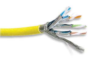

Příspěvekod BohousP » pát 18 srp, 2023 7:00 am
Abych nebyl obviněn, že prosazuji jen kroucení, doplním, že stínění (shield) se používá zejména u datových vodičů a například i nf signálu (mikrofon atd). Nejkvalitnější datové vodiče CAT-7 (pro gigabitové sítě) jsou dvakrát stíněné a kroucené. Napětí není na jednom vodiči proti zemi, ale vždy mezi symetricky napájenou dvojicí vodičů. Ta je zkroucená a také stíněná. Takové dvojice jsou v kabelu čtyři a celý kabel je znovu stíněný.
Snad to k danému tématu už bude stačit.
