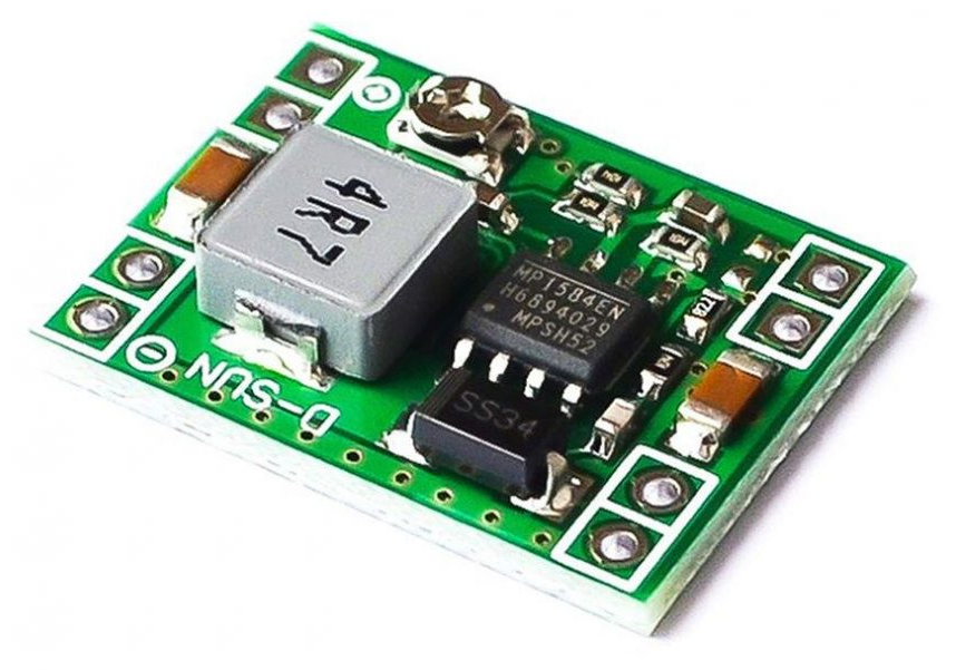

min step down modul
Příspěvekod sidlo » ned 17 črc, 2022 1:10 pm
Náhodou jsem si prohlížel step down moduly. Překvapila mě nízká cena. Prodávají se už od 31 Kč v našem e-shopu. Vhodné pro ty, kdo si sami bastlí vlastní dekodéry/enkodéry. Kolejiště pak stačí napájet jedním silnějším zdrojem 18 V 3 A a zbytek vyřešit levnými nastavitelnými step down moduly.
https://dratek.cz/arduino/121945-mini-step-down-modul-3a-s-mp1584en.html
Příspěvky: 3883
Re: Spoločné napájanie
Příspěvekod fulda » ned 17 črc, 2022 1:58 pm
Né že by na tom záleželo, ale MP1584 je poněkud za zenitem (reálná účinnost pod 90%).
na stejném obchodě mají o něco lepší MP2307 (a levnější) (reálná účinnost cca 92,5% pro proudy do 1A)
a pak ještě o něco lepší MP2315 s reálnou účinností 94,7% pro proudy do 1A. (ale je o 2,- dražší)
Tedy ta účinnost je měřená při konverzi 12V-->5V. Třeba při 20V na vstupu se to kazí.
