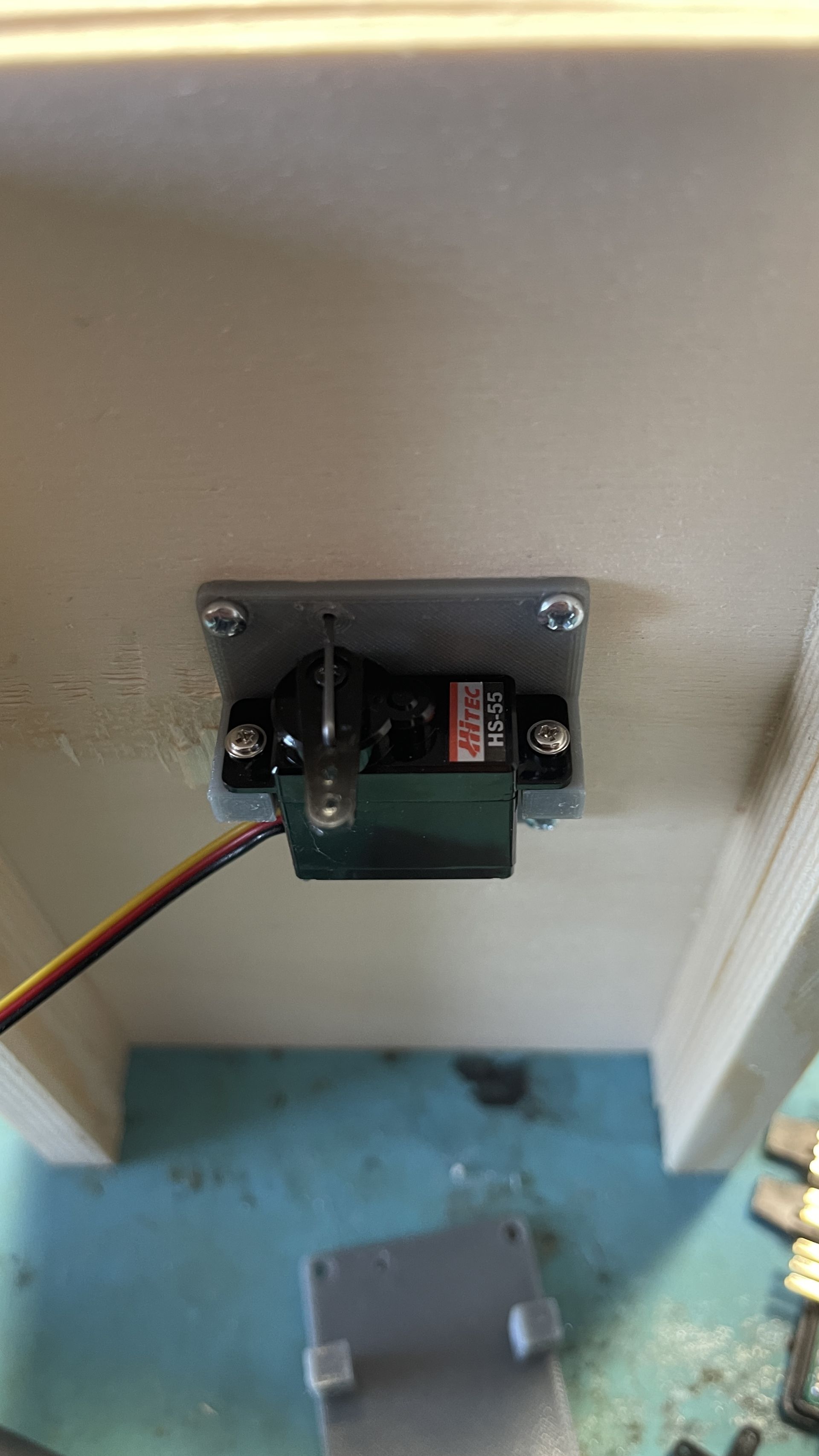

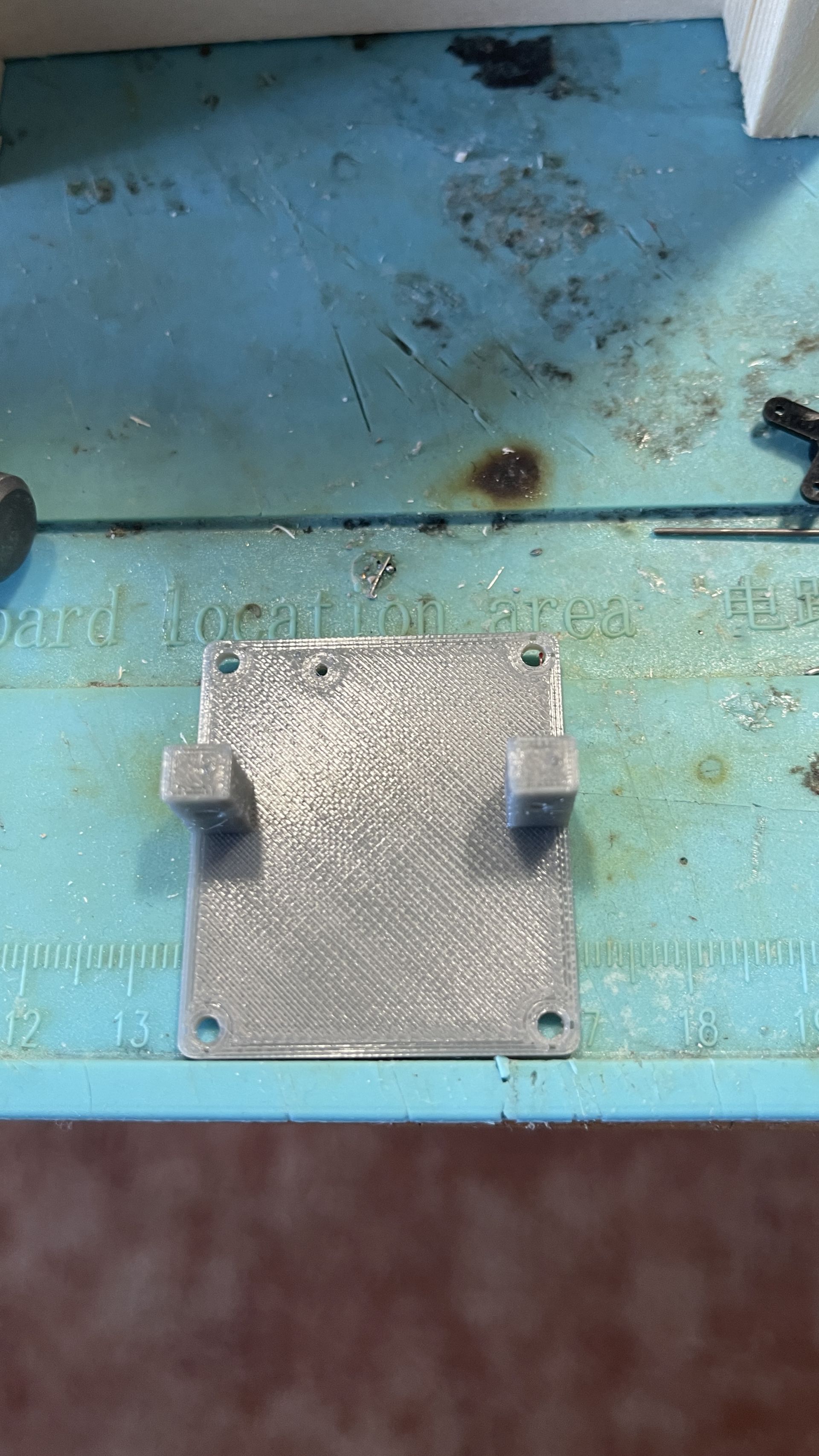

Dneska jsem si vytisknul držák na servo k přestavníku a doma to trochu otestoval. Použil jsem podobný systém jako má želva (průchod struny dírou) a sice to chce trochu cviku, ale nastavení se docela podařilo a na cvičné desce to funguje, ještě vychytat velikost (aby se vešly 2 vedle sebe pod nádraží) ale funkce je ucházející.

Příspěvekod Zdenek Valter » pát 03 zář, 2021 10:43 pm
chphoto píše:Dneska jsem si vytisknul držák na servo k přestavníku a doma to trochu otestoval. Použil jsem podobný systém jako má želva (průchod struny dírou) a sice to chce trochu cviku, ale nastavení se docela podařilo a na cvičné desce to funguje, ještě vychytat velikost (aby se vešly 2 vedle sebe pod nádraží) ale funkce je ucházející.
Jak budeš řešit přepínání srdcovky, či detekci polohy?
