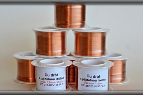

Tak jsem koupil tyto dráty a funguje to.
cu drat.JPG (26.68 KiB) Zobrazeno 2737 krát
Při pájení používám pájecí kapalinu. Stačí kapka na pájené místo, přiložit drát a potom pájku s cínem a je to.

Pozor na tu pájecí kapalinu. Časem působí dost velké problémy. A to i ta "bezoplachová".

Mohu místo pájecí kapaliny zkusit pájecí pastu na SMD, asi to bude lepší.

Nebo cín úplně nahradit cínovou pájecí pastou, třeba Mechanic XGZ-40, ale je i dost jiných. Dobře se s ní pájí nejen měď, ale i niklované kontakty - není nutné žádné velké škábání... Já už si pájení bez ní téměř čehokoli neumím představit (jen na okapy by byla asi moc drahá). K dostání je i u nás, ovšem cena je zhruba 10 až 15x vyšší než při koupi v Číně. Netřeba se bát "Čínské" kvality, tato pasta se používá průmyslově i v renomovaných firmách (třeba Foxconn). Jen je potřeba při nákupu dát pozor, aby byla Sn/Pb (většinou 63/37). Už i Číňani docela rychle přecházejí na bezolovnaté :( .
