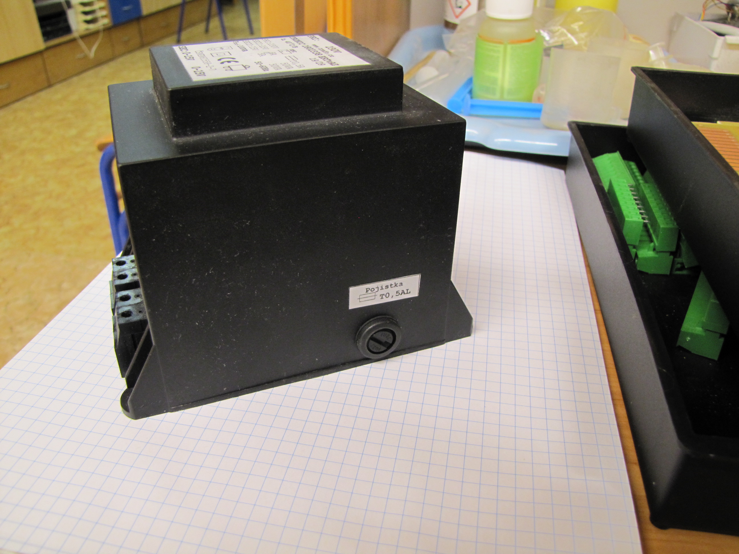

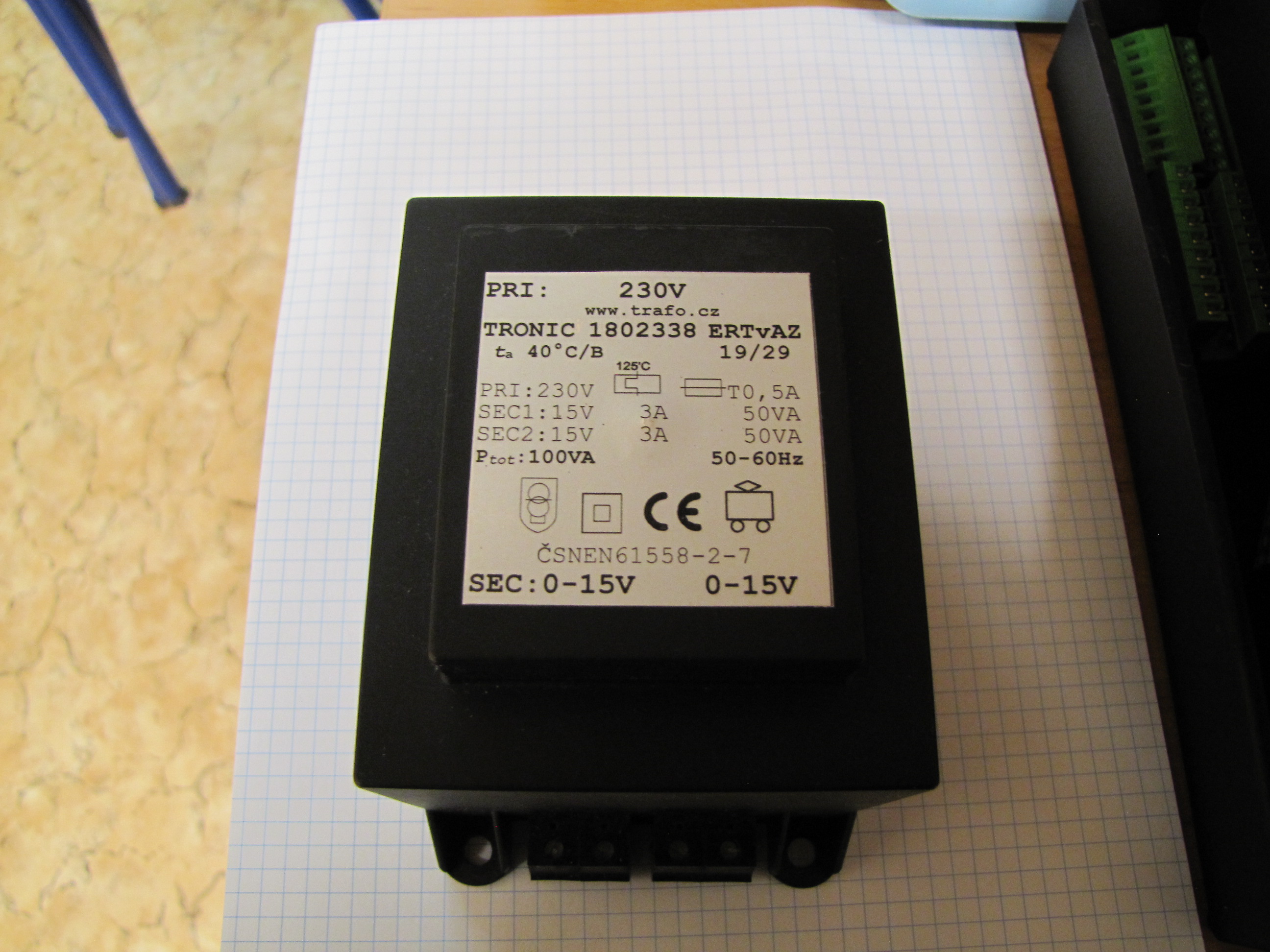

Dostal jsem pár dotazů na vyráběné trafo - přikládám i text od Aleše Trdého, hlavního vedoucího KŽM Praha 4:
Jedná se o dvouvinuťový transformátor (má dvě samostatná sekundární vinutí), takže se dají připojit přes dva SPAXy dva kolejové obvody. To je myslím si v KŽM tak jako tak nutností, větší stanice, více lokomotiv. Jeden SPAX utáhne sice cca 10 lokomotiv, pak ale dojde k náhodnému zkratu (zejména na výhybce) a ten restart je dosti bolestný. Hledáte, kterou lokomotivu dočasně odstavit. Proto doporučuji jeden SPAX pro 3 až 5 staničních kolejí (samozřejmě včetně zhlaví a přilehlých tratí). My máme všechny lokomotivy se zvukovými dekodéry. Pokud vás zajímá, jak to máme v našem KŽM, tak zde je odkaz na nás:
http://www.kzm-praha4.cz
Specifikace pro objednání vyplývá z přiložených fotografií, zejména pak ze štítku trafa. Na něm je totiž nahoře výrobní typové číslo, které určuje celý transformátor. Originál mailu pro objednání jsem již nenašel, ale zde jsou hlavní potřebné objednací údaje:
230V / 2x 15V / 3A sekundární vinutí odizolovaná
- vyrobit podle normy pro napájení dětských hraček
- zalévané provedení se svorkami na krabici
- nízké oteplení transformátoru naprázdno
- zabudovaná trubičnová pojistka prim. vinutí z boku tranfsormátoru
Poznámky:
- pokud budou vyrábět podle fotografie štítku, není sand nutné dál něco dodávat.
- norma pro napájení hraček je pro KŽM zásadně důležitá
- nízké oteplení trafa naprázdno jsem požadoval, aby šly trafa dát případně do krabice, ale nakonec to není nutné, díky zalévanému provedení.
Přesto doporučuji nízké oteplení požadovat, protože současný způsob návrhu je takový, že transformátor naprázdno (tj. bez zátěže) topí tak, že je citelně horký, natož při zatížení. Přitom nízké ztráty naprázdno nezvyšují nějak výrazně ztráty při zatížení, protože:
- jsou použity nízkoztrátové plechy v jádru transformátoru
- v návrhu trafa je cca půl ampérová proudová rezerva
- a hlavně charakter zatížení lokomotivami není trvalý
- Z těchto důvodů se i při provozu transformátor zahřívá jen velmi mírně
S transformátory dělal zatěžovací testy (do výkonových odporů), protože jich máme cílově v našem KŽM celkem asi 8 ks, a chtěl jsem mít jistotu jak vyrobili první kusy. Proto můžete trafa použít i pro trvalejší zatížení, samozřejmě jen do maximálního proudu 3A. Budou trochu víc hřát, ale stále to je snesitelné. Nepřetěžujte je, abyste si nespálili vnitřní tepelnou pojistku. K té se totiž nedostanete. Už si nepamatuji, zda je vratná.
Přetížení trafa je nebezpečné. Při zkratu to vyřídí trubičková pojistka, kterou vyměníte. Při přetížení se transformátor přehřívá.
Cenu neuvádím, protože je individuální a není problém se dotázat výrobce.
Pokud by bylo požadován transformátor k jiným účelům než napájení DCC jako tento je potřeba brát v úvahu jeho zatížení a to zohlednit v jeho návrhu a při zadání do výroby.
