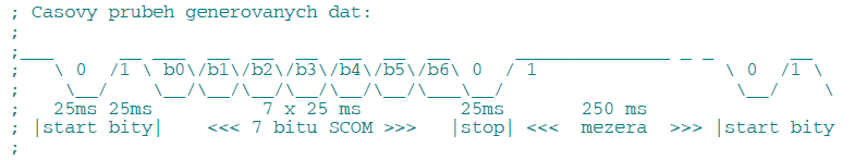

Před 8 lety jsem si udělal generátor signálu S-com. Popis: http://www.masinky.info/2011/01/s-com/. Je tam ke stažení i zdroják. Vím, že to není žádná programátorská perla, ale funguje. Dělal jsem jen vysílač, dekodéry jsem si koupil tehdy za 70 Kč hotové.
