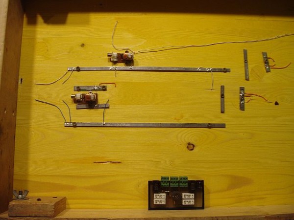

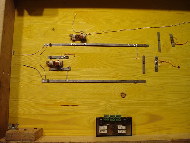

tondakladno píše:Reakce na pana Fučíka k jeho příspěvku. Místo Vámi uvedených svorkovnic, které znám a umisťují se na DIN lištu, jak uvádíte v rozvaděčích, já používám toto.
Z měděné laminátové desky ustříhnu cca 4 - 5 mm. proužek. Ten pocínuji, aby protáhl větší proudy a také, že se lépe připájí vodič, který nejdříve také pocínuji.
Proužek si připevním na nejvhodnější místo.
Kdybych nedokázal najít "měděnou laminátovou desku" s větším obsahem mědi, tak bych místo cínování použil "CU-PASKA50 DPS".
Pochybuji, že jste schopen nacínovat 3.5mm cínu, abyste byl s "protahovacími" možnostmi na tom stejně, jako já při použití "CU-PASKA50 DPS".

Ad proudova zatez: ja mel dojem, ze ses mohl ridit timhle: https://pragoboard.cz/proudova_zatizitelnost -- takze pri vodici (pasku cuprextitu) sire 2.54mm (zkus to ustrihnout tak uzke) a ohrevem ~20st se bez nejakeho matlani cinem dostanu na uspokojivych 6A a vice (?)
Fatalni neznalost, nebo trolling ?
Edit: trolling a cela reakce je na Tondu, aby se neurazil nepravý.

K věci: používám kusy měděného vodiče "co dům dal a zbylo po rozvodech 230/400". Oholím něco mezi 5 - 10 cm, připevním zespodu modulu a jednotlivé vodiče k tomu připájím. Vejde se to tam docela nahusto (čekal jsem větší problém s odpájením vedlejšího vodiče). A při té nepatrné délce dilataci netřeba řešit.

dilatace je problem pouze pri pripajeni dratu na čela modulu a kdyz jsou z jednoho kusu od jednoho čela k druhemu.
Pokud se pripevni treba kolicky na pradlo, tak s tim nejsou vubec problemy, kdyz se potom pripoji na čela kousky kabelu.
Ja jsem mel stesti na to, ze mel sousedy v praci vyrobu plosnych spoju a ti mi dovolili si brat pasky pocinovanych plosaku.
Docela dobre se s tim pracuje.
