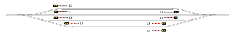

UNI16ARD-NAV-MX 8×2
Příspěvekod sidlo » pon 24 zář, 2018 5:46 pm
Popis přednastavené konfigurace dekodéru pro 8 návěstidel se 2 světly UNI16ARD-NAV-MX 8x2.
https://sites.google.com/site/sidloweb/elektrika/28-uni16ard-nav-mx/uni16ard-nav-mx-8-2
Příspěvky: 3888

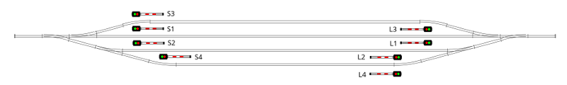

UNI16ARD-NAV-MX 8×2 R
Příspěvekod sidlo » úte 25 zář, 2018 6:17 pm
Popis přednastavené konfigurace dekodéru pro 8 návěstidel se 2 světly UNI16ARD-NAV-MX 8x2 a Rychlostní návěstní soustavou.
https://sites.google.com/site/sidloweb/elektrika/28-uni16ard-nav-mx/uni16ard-nav-mx-8-2-r
Příspěvky: 3888
Re: UNI16ARD-NAV-MX 8×2 R
Příspěvekod HonzaM » úte 25 zář, 2018 7:28 pm
sidlo píše:Popis přednastavené konfigurace dekodéru pro 8 návěstidel se 2 světly UNI16ARD-NAV-MX 8x2 a Rychlostní návěstní soustavou.
Máš na mysli osm návěstidel s rychlostní soustavou? Protože pokud by šlo o návěstidla jen s dvěma světly, asi červená a zelená, pak lze těžko mluvit o rychlostní návěstní soustavě.
Příspěvky: 4551
Re: UNI16ARD-NAV-MX arduino dekodér pro ovládání návěstidel
Příspěvekod sidlo » úte 25 zář, 2018 7:44 pm
Já na tom přiloženém obrázku
a v popisu v odkazu (https://sites.google.com/site/sidloweb/elektrika/28-uni16ard-nav-mx/uni16ard-nav-mx-8-2-r) vidím
2 návěstidla na 1. koleji se 2 světly zelená/červená
a u kolejí 2. 3. a 4. vidím 6 návěstidel se 3 světly zelená/červená/žlutá.
Všechna návěstidla ukazují volnoznak ve shodě s rychlostní návěstní soustavou.
Příspěvky: 3888
Příspěvekod HonzaM » úte 25 zář, 2018 8:09 pm
sidlo píše:Já na tom přiloženém obrázku
Na obrazek jsem se nedíval pořádně, ale četl jsem " dvě světla", to je moje chyba. Tou rychlostní soustavou jsou míněny dva znaky na odjezdu (volno nebo čtyřicet a volno a na vjezdu volno, stuj, výstraha, 40 a očekávejte stůj nebo 40 a očekávejte 40? A co přivolávací navést na vjezdu? Z rychlostní soustavy se na modelovém kolejišti moc neuplatní, spíš asi nic jiného. Ono modelových kolejišť s rychlostmi více než 40 km/h odbockou v nádraží se asi moc nenajde, zatím jsem neviděl modelové kolejiště kde by bylo potřeba použít více než těch pár vyjmenovaných návěstních znaků, třeba pro rychlosti 60, 80 nebo 100 km/h.
Příspěvky: 4551
Příspěvekod sidlo » stř 26 zář, 2018 4:59 am
HonzaM píše:Na obrazek jsem se nedíval pořádně, ale četl jsem " dvě světla", to je moje chyba. Tou rychlostní soustavou jsou míněny dva znaky na odjezdu (volno nebo čtyřicet a volno a na vjezdu volno, stuj, výstraha, 40 a očekávejte stůj nebo 40 a očekávejte 40? A co přivolávací navést na vjezdu? Z rychlostní soustavy se na modelovém kolejišti moc neuplatní, spíš asi nic jiného. Ono modelových kolejišť s rychlostmi více než 40 km/h odbockou v nádraží se asi moc nenajde, zatím jsem neviděl modelové kolejiště kde by bylo potřeba použít více než těch pár vyjmenovaných návěstních znaků, třeba pro rychlosti 60, 80 nebo 100 km/h.
Je tu pomícháno více věcí dohromady.
Dekodéry UNI16ARD-NAV-MX https://sites.google.com/site/sidloweb/elektrika/28-uni16ard-nav-mx a UNI16ARD-NAV-EXT https://sites.google.com/site/sidloweb/elektrika/26-uni16ard-nav-ext umí rychlostní návěstní soustavu podle ČSD http://jmri.org/xml/signals/CSD-1962-zakladni/aspects.xml nebo podle SŽDC http://jmri.org/xml/signals/SZDC-2015-zakladni/aspects.xml (a další, ale nechci to více kompikovat). Dekodéry se liší DCC paketem který přijímají. Výstupy a možnosti nastavení mají stejné. Dekodéry jsou reakcí na občasné povzdechy modelářů, že neexistoval dekodér, který by to uměl. A Arduino má takové možnosti, že je schopen to řešit.
Další věcí je počet světel na návěstidle a počet návěstních znaků. To je třeba rozlišovat. Některá návěstidla mají více světel než zobrazených návěstí a naopak.
A další věcí je to co jsi zmínil. Většina modelářů využije rychlostní návěstní soustavu nepoužije nebo použije maximálně rychlost do odbočky 40 km/h. Pro tyto modeláře je připraveno výchozí nastavení 8×2. To je možné použít ve variantě bez návěstění rychlosti https://sites.google.com/site/sidloweb/elektrika/28-uni16ard-nav-mx/uni16ard-nav-mx-8-2 nebo s návěstěním rychlosti https://sites.google.com/site/sidloweb/elektrika/28-uni16ard-nav-mx/uni16ard-nav-mx-8-2-r.
Samozřejmě, že přednastavený dekodér 8×2 může modelář kdykoliv přenastavit na libovolnou jinou konfiguraci podle svých potřeb https://sites.google.com/site/sidloweb/elektrika/28-uni16ard-nav-mx/uni16ard-nav-mx-nastaveni.
Příspěvky: 3888
