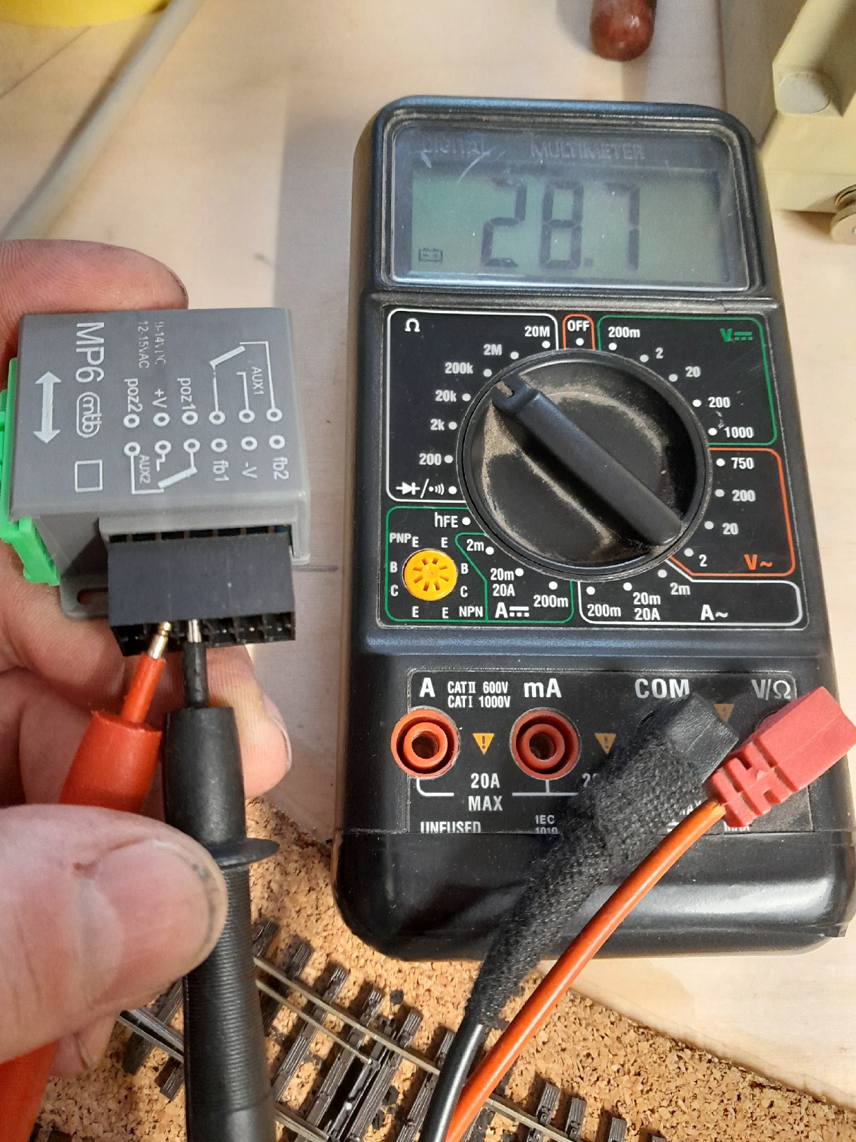

Píšou tam max. 200mA, to je dost limitní, paměťové relé by to sepnout mohlo. MP6 nemám a výrobce elektrotechnické parametry neuvádí, můžeš změřit odpor vinutí toho relé (mezi V+ a POZ1 nebo 2)?

Příspěvekod Jirka1984 » ned 12 úno, 2023 11:10 am
Zmereno a našel sem i návod na mp6.
