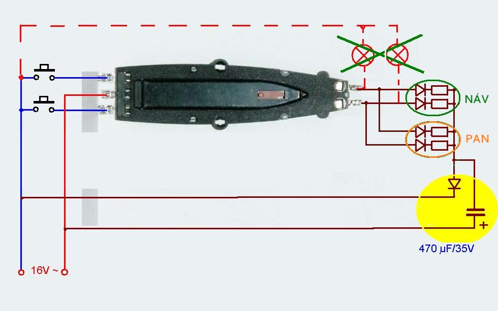

Protože chci udělat ovládání kolejiště (vzhledem k ovládání dětmi) co nejjednodušší a nejintuitivnější (aby je za 5 minut nepřestalo bavit, která výhybka je jak nastavena a čím se ovládá), uvažuji o vyvedení zpětného hlášení i na ovládací panel. Je tedy možné původní zapojení od Bohouše rozšířit o druhý pár LED (pravděpodobně jiných než v návěstidlech, a to v některých případech i barvami) na ovládacím panelu? Některé výhybky budou mít pouze zpětné hlášení na panelu a ne na návěstidlo.
Zkusím nejprve úvahu sám :roll: : sériové zapojení k návěstidlu je problematické, protože LED mohou mít jinou barvu (tj. jinou voltáž) - dal by se asi použít dostatečně velký odpor, ale pak by LED svítily v závislosti na barevné kombinaci různě silně. Tj. je možné paralelní zapojení - viz nová oranžová část "PAN" ve schématu?
Díky.

Příspěvekod BohousP » úte 08 bře, 2016 9:05 am
No vidíš, už se do toho dostáváš. BINGO, je to ok. To sériové zapojení by to navíc komplikovalo, že bys musel vést drát ke každé LED tam i zpět ... Takhle budeš mít pro každou LED jen jeden (a jeden společný pro všechny).
