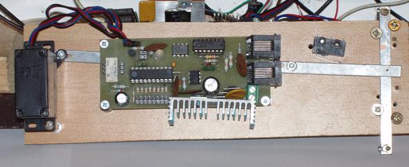

Příspěvekod zdeno » sob 14 lis, 2020 7:56 am
treba takto pro jednu vyhybku :
nebo takto pro spojene vyhybky :
clanek :
https://www.railnet.sk/view.php?cisloclanku=2013090001

osobne pouzivam uz jen vykuchane serva, ktere ridim primo DCC nebo Loconetem.
Nepotrebujem teda meziprevod na impuls 1-2 mS.
Proto je tento servo prestavnik naprosto stabilni a protoze je rizeny EEPROM pameti, je nastavitelny skoro libovolne, co se tyka rychlosti, rozsahu nebo dorazu.
https://www.railnet.sk/view.php?cisloclanku=2018060002
Tyto prestavniky nevyrabim, ale dokazem zajistit vyrobu pres treti osobu.
Ted stavim midi kolejiste podle Carendt a tam pouzijem serva rizene DCC, protoze nepotrebujem navestidla a detekci obsazeni.

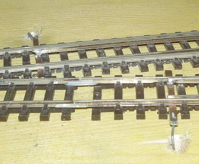

Příspěvekod Trixt » sob 14 lis, 2020 10:41 am
Já myslím, že způsobů, jak přenést pohyb serva na vlastní výhybku je více a vím, že existují různé držáky serv. Tady nevidím žádný problém. Spíše mě zajímal způsob seřízení po montáži. Tady jsem odpověď obdržel, v podstatě je možné regulovat výkyv serva na jednotlivé strany individuálně a to nastavením dekodéru.
Ještě bych se ale vrátil k druhému problému. Zdeno sem dal odkaz na článek, kde je vidět, jak autor řeší problém, když servo nelze namontovat přímo pod výhybku. Ovšem toto řešení mi připadá docela komplikované a náročné na prostor. Pokud servo potřebuji posunout jen o 3 až 5 cm bokem, nedá se to řešit jednodušeji? Řešil to někdo? Nebyla by nějaká fotka praktického řešení?

Příspěvekod zdeno » sob 14 lis, 2020 11:28 am
Trixt píše:Pokud servo potřebuji posunout jen o 3 až 5 cm bokem, nedá se to řešit jednodušeji? Řešil to někdo? Nebyla by nějaká fotka praktického řešení?
to je problem aj u jinych prestavniku. Ruzne zalomene tahla jsou pruzne a viklaji se.
Pokud je to v ose pohybu toho prestavniku, tak se to da udelat, ale pokud je to mimo osu, tak nevidim reseni, jedine bowden.
Ruzne tahla tvaru esicka a elka jsou jenom na vztek. Navic se to po case lame.
Pokud to nekoho zajima, tak jsem se naucil davat servo prestavnik mimo kolej a to pod tahlo vymeny.
Je to snazsi to nastavovat a potom zamaskovat krabici na to urcenou.

Příspěvekod Sandy » sob 14 lis, 2020 11:34 am
Trixt píše:..........
Táhlo z drátu, vedené v trubičce (proto moje poznámka o "uchošťouchu".)
Pro snazší instalaci táhlo dělené a následně spojené třeba vnitřkem "lustrsvorky".
Škoda, že jsem to zkušební prkýnko rozebral. A nafotit mě to nenapadlo. Ale když jsem to zvládl já, tak ty to dáš levou zadní....

Příspěvekod Trixt » sob 14 lis, 2020 1:15 pm
Sandy píše:
Ano, to je dobrá varianta. Trubičku nalepit na panel a vést dělené táhlo tribičkou. Díky

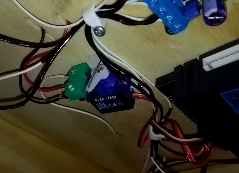

Příspěvekod hopeter » sob 14 lis, 2020 6:14 pm
Tento přestavník je moje verze ,která vznikla výběrem z několika předloh. Výška 26 mm ( ještě by se dala zmenšit zkrácením páky serva ). Držák je z plechu tl.1 mm , u mě výpalek z laseru , ohnuto v kleštích ( má naříznuté ohyby ). Dále je použitý mikrospínač za cca 15 Kč a servo kolem stovky ( snažím se nebrat úplný brak ). K řízení je použitý dekodér ESU schwitchpilot servo pro DCC a nebo ovladač pro čtrnáct serv od p.Zajíce pro analog. V obou případech není co seřizovat , dám servo do střední polohy , prostrčím brko ( ocelová struna průměr 0,6 mm ) deskou , přišroubuji dvěma vrtuty a hotovo. Veškeré seřízení výchylek a rychlosti je elektronicky. Jediné co musím seřídit ručně je poloha mikrospínače ( povolit dva šroubky , posunout a zase je utáhnout ) pokud se netrefím při montáži ( pružná páčka mikrospínače má ale dostatečný rozsah ).

Příspěvekod zdeno » sob 14 lis, 2020 6:41 pm
hopeter píše:Jediné co musím seřídit ručně je poloha mikrospínače ( povolit dva šroubky , posunout a zase je utáhnout ) pokud se netrefím při montáži ( pružná páčka mikrospínače má ale dostatečný rozsah ).
toto reseni s jednim mikrospinacem se da pouzit jen tehdy, kdyz jsou jazyky delene a pripojene natrvalo k prislusne koleji.
Pokud se prepinaji i jazyky, tak to je velmi kriticke na nastaveni.
