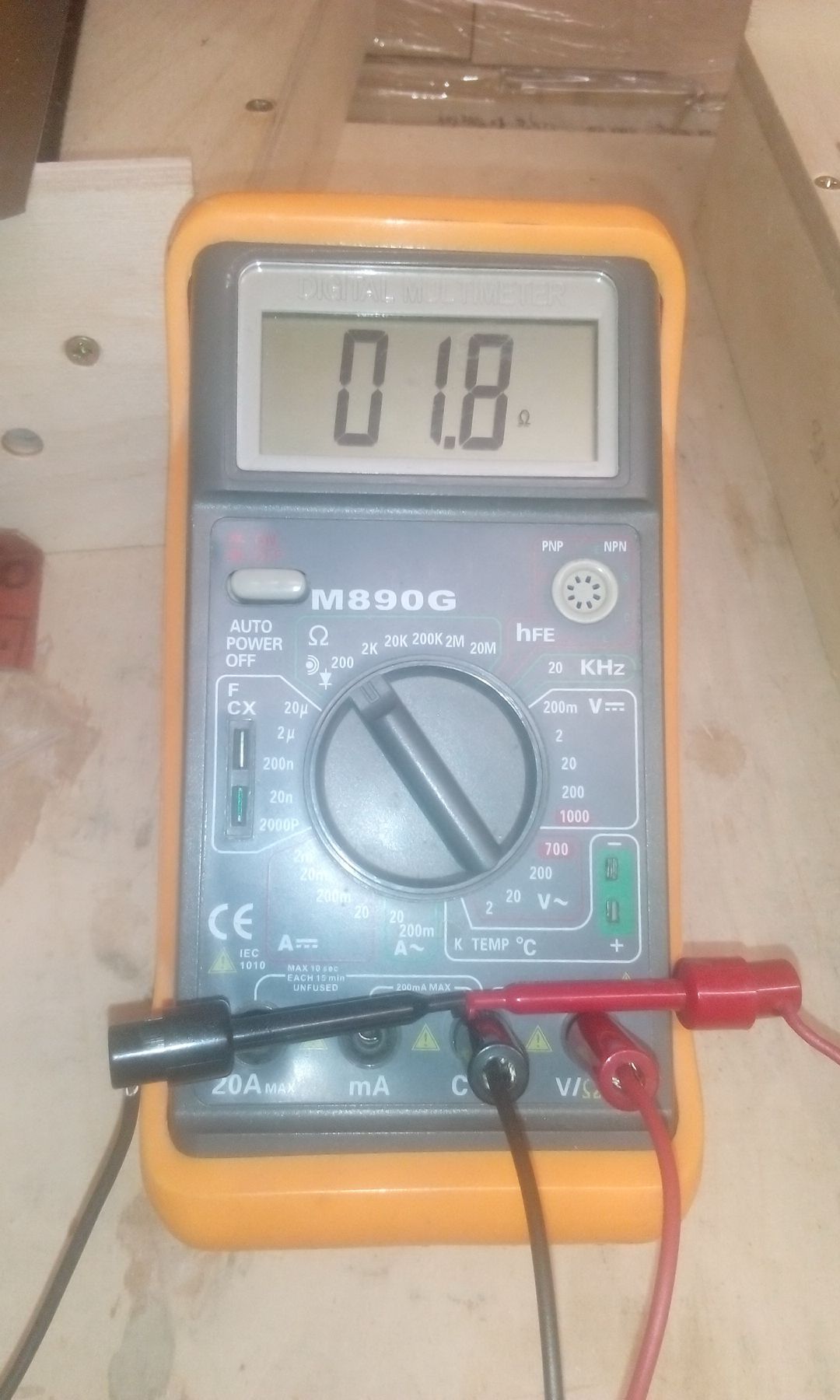

romino píše:No a musim sa priznat, ze som lajdak. Sice som zmeral prechodovy odpor, no uz som si neoveril moj meracik. A on potvora ma mierne zavadza (ja mu to odpustim,mamho rad a odpor radovo jedntiek Ohmov s nim meriam prvy krat ). Namera aj pri vyskratovani odpor 1,8 Ohmu , takze skutocny prechodovy odpor bude niekde ako pisal vvitty 1-2Ohmy ( na mojom 3,6-1,8=1,8Ohmu).
Tak si mozete zvolit v rozmedzi 1 az 2 Ohmy s akym budeme dalej pocitat. ja by som bol za priemer 1,5Ohmu na jednu stranu modelu, teda 2x1,5Ohmu na cely model.
No o tom mam v pripade hektora od Tilliga silne pochybnosti, tedy ze tou metodou tak jak je na fotografii se dopracujete k stejne hodnote 1-2Ohmy jako vvity a to s pomerne vysokou mirou pravdepodobnosti si dovolim tvrdit, ze vvity hektora od Tilliga nemeril...
No kedze ten merak aj na skrat namera 1,8Ohmu, tak ked je medzi vlozeny este Hektor a on namera 3,6Ohmu.... Ideme kreslit schemy? Bohuzial nemam lepsie vybavenie.
