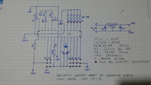

Ti kterým se to nelíbí jsou darmožrouti. Ale na popud některých hodných lidí program vracím zpět a přidávám i schéma zapojení. Až bude čas tak program upravím, zjednodusim, ale myslím, že 32osmičce je to fuk.

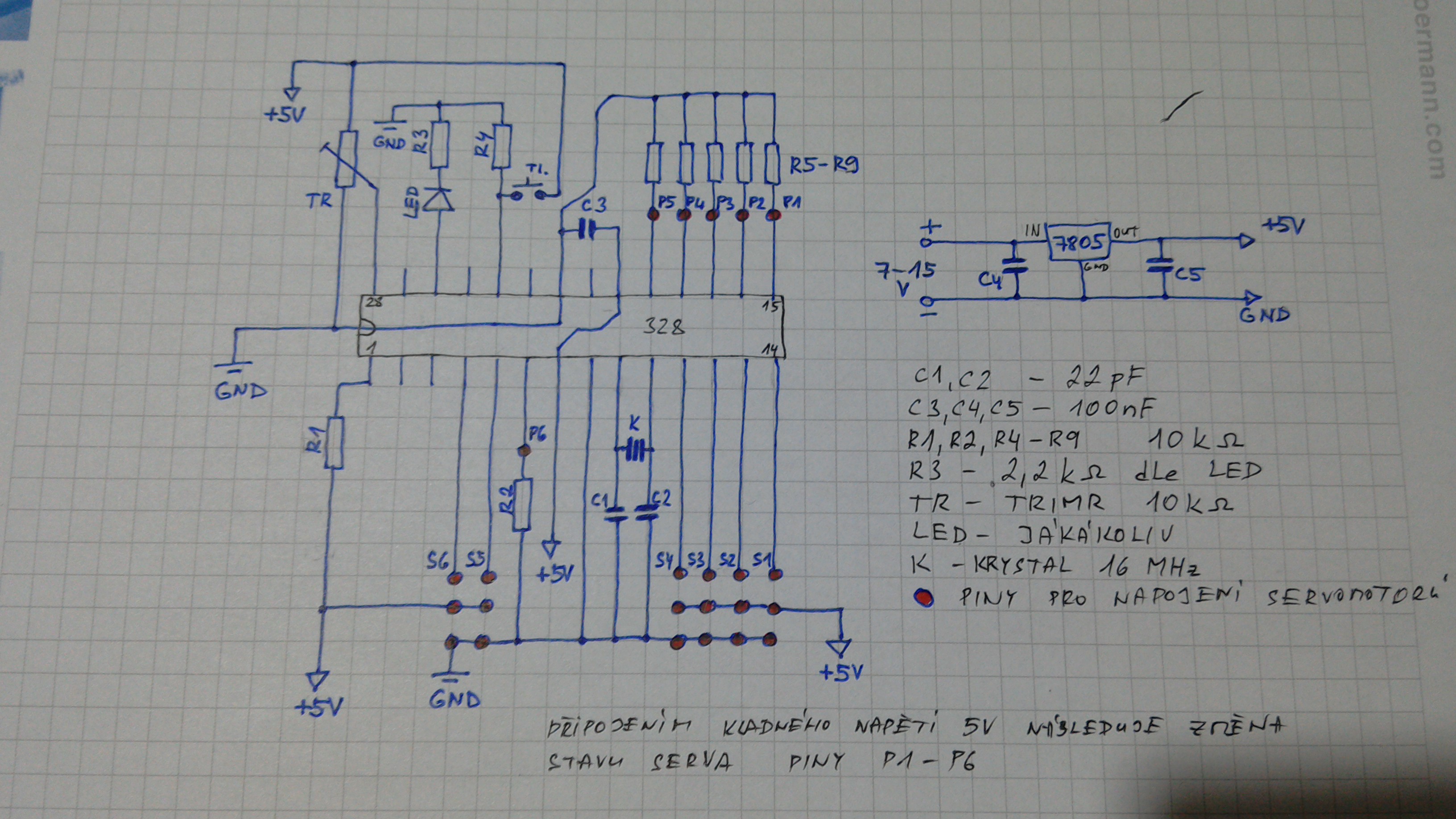

Příspěvekod pepi2000 » pát 24 bře, 2017 9:11 am
Ano, toto je základní zapojení dioda je je navíc jako ochrana proti přepólování nebo polymerovou pojistku možnosti je více to už záleží na každém jak si zapojení doplní. I s doplněním elektrolytu je možné.

Příspěvekod j1r1 » pát 24 bře, 2017 10:47 am
pepi2000 píše:Nebudu to dále komentovat a již nebudu reagovat na případné další osobní otázky. Pokud má někdo technický dotaz tak prosím.
Technický dotaz:
Je bezpečné na vstup lineárního stabilizátoru 7805 přivést v daném zapojení 15V, pokud na jeho výstup bude připojeno 6 serv a procesor ?
Technicko-ekonomický dotaz:
Podle mně známých zdrojů (teď jsem to kontroloval) stojí jeden ATMEGA328-P jako Arduino Pro Mini. Nebylo by výhodnější využít tento dostupný hardware?
