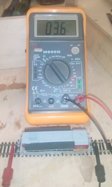

No tak se snad posuneme o krok dale, stale trvate na tom, ze kdyz ten hektor ma odpor 3.6Ohmu na jedne strane (podle vyse uvedeneho tvrzeni), ze tam bude teci proud 2A ? Ja o tom dost silne pochybuji. Zatezi 3 loko (lehce pod 700mA kazda jak jste uvadel) odpovida resistor 7Ohmu (14V/2A), nyni k tomu pridame 2x3.6Ohmu (obe strany tedy cast na prave kolejnici a cast na leve kolejnici) tj.7.2Ohmu, takze secteno a podtrzeno 14.2Ohmu je celkova zatez pro booster. Pro 14V/14.2Ohmu=0.99A. Pokud k tomu pridam Vase "ne zrovna zanedbatelne ztraty na vodicich, konektorech atd), tak ten proud ve skutecnosti bude jeste mensi....Domnivate se, ze proud mensi nez 1A nejak poskodi hektora u ktereho jste nameril 3.6Ohmu ?

Jirka_US píše:No tak se snad posuneme o krok dale, stale trvate na tom, ze kdyz ten hektor ma odpor 3.6Ohmu na jedne strane (podle vyse uvedeneho tvrzeni), ze tam bude teci proud 2A ? Ja o tom dost silne pochybuji. Zatezi 3 loko (lehce pod 700mA kazda jak jste uvadel) odpovida resistor 7Ohmu (14V/2A), nyni k tomu pridame 2x3.6Ohmu (obe strany tedy cast na prave kolejnici a cast na leve kolejnici) tj.7.2Ohmu, takze secteno a podtrzeno 14.2Ohmu je celkova zatez pro booster. Pro 14V/14.2Ohmu=0.99A. Pokud k tomu pridam Vase "ne zrovna zanedbatelne ztraty na vodicich, konektorech atd), tak ten proud ve skutecnosti bude jeste mensi....Domnivate se, ze proud mensi nez 1A nejak poskodi hektora u ktereho jste nameril 3.6Ohmu ?
Ako chcete. Ste si isty tym vypoctom? Pokial ste takto pocitali aj tych prvych 12 stran diskusie na zaciatku, tak sa necudujem vysledkom co tu pisete.
Naozaj tie tri modely chcete nahtradit zatazou 7Ohm? Naozaj tam budete mat 14V? Ved sme sa dohodli, ze cez tie prechodove odpory tecie prud a teda je tam na nich ubytok napatia. Pokial vam dava booster 14V, tak na zatazi bude asi ina hodnota, alebo sa mylim? Kirchhoff nepusti.
Tym prechodovym som sa tiez celkom divil. No co som nameral, to som vam sem napisal. Vvitty v prispevku 10.5. uviedol

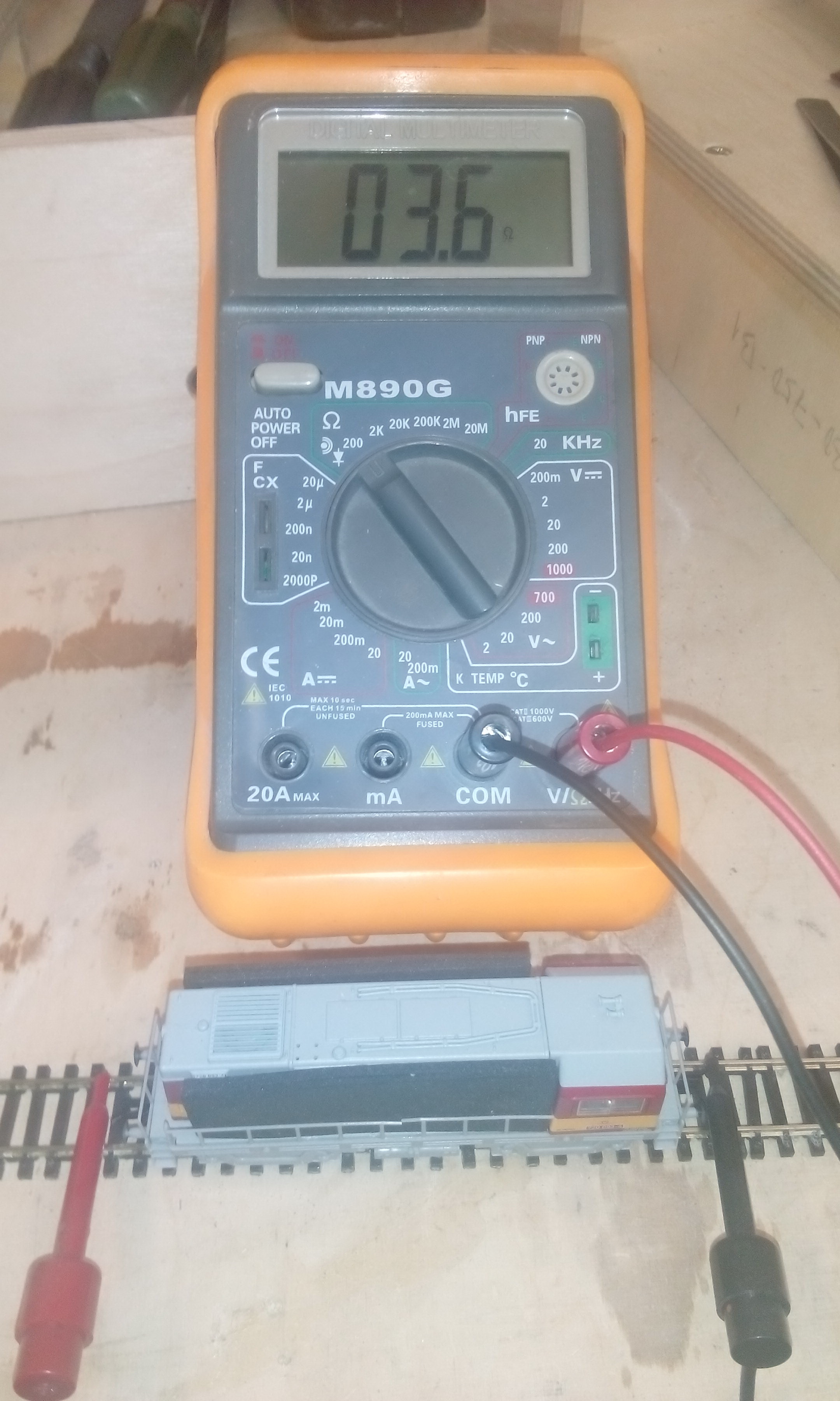

No a musim sa priznat, ze som lajdak. Sice som zmeral prechodovy odpor, no uz som si neoveril moj meracik. A on potvora ma mierne zavadza (ja mu to odpustim,mamho rad a odpor radovo jedntiek Ohmov s nim meriam prvy krat ). Namera aj pri vyskratovani odpor 1,8 Ohmu , takze skutocny prechodovy odpor bude niekde ako pisal vvitty 1-2Ohmy ( na mojom 3,6-1,8=1,8Ohmu).
Tak si mozete zvolit v rozmedzi 1 az 2 Ohmy s akym budeme dalej pocitat. ja by som bol za priemer 1,5Ohmu na jednu stranu modelu, teda 2x1,5Ohmu na cely model.
vvitty píše:Zamracena, meritko H0 - odpor kolej - masinka - kolej 1 az 2 Ohmy podle nalady masinky. To cele jeste jednou pro druhou stranu.
takze asi tato hodnota bude silne zavisla od aktualneho stavu modelu (chyba merania a mierka modelu tu budu asi hrat mensiu rolu ).
No myslim, ze jsme zpet u toho Vaseho schematu. Nejdrive nakreslite schema, kde mate idealni vodic (na coz jsem Vas upozornoval, ze neni spravne) tedy bez ztrat a ted argumentujete, ze nejsou zahrnuty ve vypoctu (coz je celkem logicke, protoze jste jaksi zapomnel ty hodnoty rici) a obecne pokud si prectete muj prispevek, tak jsem je zminil. Takze o cem se bavime ? Stale trvate na tom Vasem puvodnim schematu, kde zadne ztraty nejsou nebo je jiz rec o necem jinem.
14V jsem uvazoval jako napeti na kolejich a to bude dle Vaseho schematu na obou stranach deleni, protoze tam mate idealni bezeztratovy vodic. Pokud do toho vypoctu zahrnete ztraty, tak pochopitelne ten vypocet bude jiny, ale prosim nakreslete schema, o kterem se chcete bavit. A pokud tedy vlozite mezi zatez a zdroj jakykoliv odpor, tak celkem logicky nemuze byt napeti na teto zatezi stejne jako napeti toho zdroje. Mimo jine by bylo vhodne si definovat, co je ve vasem pripade zatez.

romino píše:No a musim sa priznat, ze som lajdak. Sice som zmeral prechodovy odpor, no uz som si neoveril moj meracik. A on potvora ma mierne zavadza (ja mu to odpustim,mamho rad a odpor radovo jedntiek Ohmov s nim meriam prvy krat ). Namera aj pri vyskratovani odpor 1,8 Ohmu , takze skutocny prechodovy odpor bude niekde ako pisal vvitty 1-2Ohmy ( na mojom 3,6-1,8=1,8Ohmu).
No o tom mam v pripade hektora od Tilliga silne pochybnosti, tedy ze tou metodou tak jak je na fotografii se dopracujete k stejne hodnote 1-2Ohmy jako vvity a to s pomerne vysokou mirou pravdepodobnosti si dovolim tvrdit, ze vvity hektora od Tilliga nemeril...
