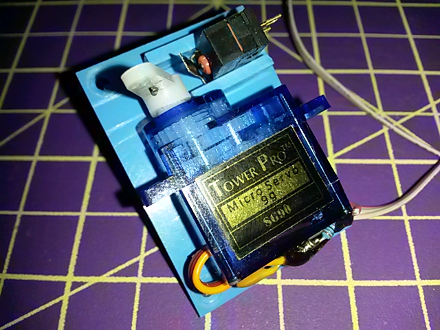

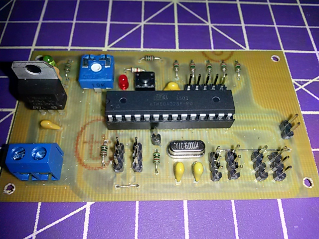

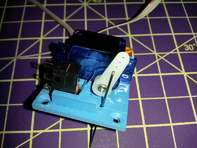

Já jsem to vyřešil atmegou 328.
Jedotka ovládá 6 servo motorků pro Analogové kolejiště.
Funguje to tak, že po pomocí tlačítka, LED a trimru můžu u každého serva zvlášť nastavit první i druhou polohu a zapsat do paměti. Rychlost je nastavena pevně již v programu, ale je možné ji změnit a platí pro všechna serva. Přepínání výhybek se provádí přepínačem. Přesněji privedenim kladného napětí na vstup na desce.

Příspěvekod pepi2000 » úte 21 bře, 2017 9:24 am
Jasně Ferdíku,
Udělal sem to tak, že vytočím trimr úplně doleva což nastaví serva na polohu 90 st. a naprogramuju všech šest serv na 90 st.
Potom připevním serva ze spodu k vyhýbkám, aby vyhýbka byla ve středu tedy lokomotiva by něměla kam jet.
Po připevnění serv znovu stisknu tlačítko a po dvousekundovém rozvícení LED jednou krátce blikne (tzn. první pozice u prvního serva)
nastavím trimrem posun a znovu stisknu tlačítko, LED se rozsvítí a zapíše se hodnota do paměti. Dále LED blikne krátce dvakrát (tzn. druhá pozice u prvního serva)
a tak dále. Na konci proklikne LED několikrát pro ukončení nastavení. Arduino je třeba restartovat pro načtení nových dat. (odpojit od napětí a připojit)
Po přesunu serva programem je servo odpojeno do změny na vstupu (dá se změnit a zjednodušit program)
Taky je možno do programu nastavit při nastavování poloh servomotorků pomocí tlačítka a trimru i rychlost posunu servomotorků a zapsat do paměti.
Ještě takový postřeh. Servo ES08MA II není nic extra má sice kovové převody, ale není moc spolehlivé jedno mi odpadlo a při dojezdu jede dál něž má a pak se o kousek vrátí. Je možné že je to kovovými převody, že mají určitou setvačnost. Nejlepší a bez problémů se mi osvědčily serva Tover pro modré plast. převody. Tak pa.
