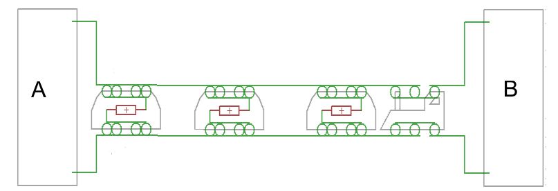

Příspěvekod romino » sob 26 kvě, 2018 7:14 pm
Jirka_US píše:
romino píše:Zabudnime na vsetky doterajsie diskuie a uvazujme uplne od zaciatku a uplne jednoducho.
Nikoliv "nezabudneme", protoze diskuzi jste zacal s uplne jinym prikladem, takze bych byl celkem rad, kdybychom diskuzi dotahli dokonce.
Ano na zaciatku som zacal o modulovke (prechodove odpory na 10m useku) na co ste ma upozornil a ja som tu temu ukoncil a viac nevytiahol! To vy ju tu stale zatahujete!
Jirka_US píše:Jinak ten dalsi Vas priklad nema smysl nebot vsechny modely stoji na stejnem potencialu, takze tam nemuze tak jak jste to nakreslil protekat proud (selskym rozumem na zaklade ohmova zakona).
Si robite srandu teraz! Cez rozvody parnej masinky pri vypadku boostra A nepotecie prud? Ved je to kus vodica tvoreny kolieskami, zberacmi, tenkymi vodicmi, zase zberacmi a klieskami, ktory premostuje to delenie. Kade asi potecie?
Jirka_US píše:
A situaci, kdy je v obvodu pouze jeden booster vyresime vzapeti jakmile odpovite na me otazky, ktere jsem Vam polozil. Neodbihej me od jednoducheho prikladu ke slozitejsim.
Od mojho priznania s modulovkou rozoberame spolu stale jeden a ten isty priklad, teraz uz uplne jednoducho. Dva useky, idealne zdroje a nasledny vypadok jedneho z nich.
No to nechcete pripustit, lebo selsky rozum nepusti a vy si nepripustite, ze sa mylite.

Příspěvekod romino » ned 27 kvě, 2018 8:09 am
Jirka_US píše:
romino píše:
Myslim, ze jste opet vynechal jednu podstatnou informaci, o ktere jsem psal a sice, ze pokud dojde k poruse boostera, tak se na zaklade teto informace vypne sousedni booster/usek s elektronickou pojistkou, takze jsou na stejnem potencialu, protoze jsou propojeny pres idealni vodic - nulovy odpor, ktery jste tam nakreslil.
OK, takze:
pokial su boostre vybavene komunikaciou medzi sebou, alebo je tam poistka na vypnutie vedlajsieho (v praxi teda celeho kolajiska) tak netecie cez model nic a neposkodi ho. Debatu o tom, ktore vyrobky to maju a ci mozu medzi sebou komunikovat by som nechal dalej na Fuldu a Miga, ktoru ste uz nacali.
Ak tuto funkciu nemaju (na mojom obrazku nic take nevidim), preteka modelom stojacom na rozhrani dvoch usekov v pripade vypadku boostra A prud az do vysky vypinacieho prudu boostra B. Teda kludne aj tych 2A, ako pisem od zaciatku?
Poprosim o jednoduchu odpoved: Ano , alebo NIE?
