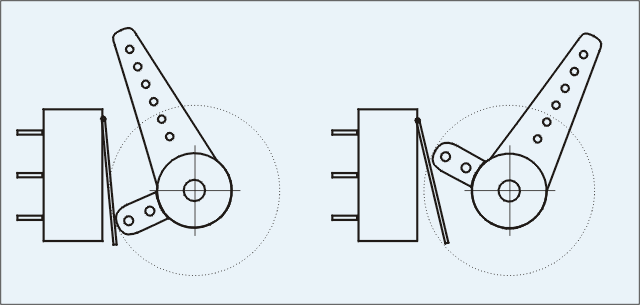

Příspěvekod mpinta » pon 31 říj, 2016 10:33 am
Ales píše:
Ferda píše:A jejich přestavení je třeba řešit vačkou a né hloupým laděním dorazů. Potom mě koncové polohy vůbec nezajímají.
Taky by me zajimalo, jak to myslis tu vacku. Mas nejake foto ?
Fotky mám také, ale ještě nejsou ve finální podobě.
Obrázek je z nedokončeného článku http://lokopin.wz.cz/body.php/kolejiste/01_sn.htm, odst. Serva. Snad nebude na škodu vložit i část textu, neboť mám pocit, že serva jsou stále téma, které považují mnozí za "problematické". Dle mého názoru, zbytečně.
Servům jsem věnoval hodně času, čemuž by mohly odpovídat i nabyté poznatky. Přesto jsou následující řádky pouze mým subjektivním názorem.
V posledních letech jsem viděl mnoho konstrukcí servopřestavníků a většina z nich byla špatná. Obvykle šlo o naprosto zbytečně složité konstrukce. Problémy jsou ale zejména při použití silného brka a ve špatném způsobu ovládání mikrospínače. Změnu na vačkový způsob (viz obr. níže) jsem přidal spíš jen tak pro jistotu, pro zlepšení. I bez něj mi to chodilo pár let bez jediného problému nebo seřizování. Podstatné je, aby síla přenášená na jazyky byla jen s malou rezervou větší, než je nutné pro správný přítlak jazyků. Při dalším chodu serva musí brko prostě propružit a je úplně jedno, zda propružení udělá délka, nějaký mezikus (vlnovka), nebo prostě průměr ocelové struny. Dát tam 1 mm strunu, a snažit se seřídit přítlak jazyků a přepínání mikrospínače přesným nastavením polohy, je prostě nesmysl. Je snad jasné, že páka serva nesmí v koncové poloze narážet na nějakou zarážku (třeba mikrospínač) natvrdo. Tomu právě vyhovuje ten vačkový způsob, který nejen má mnohem delší spínací dráhu, ale současně i nižší potřebnou sílu pro sepnutí. Jak jsem již uvedl, chce to vyzkoušet, pro požadovanou situaci a vzdálenost od výhybky. V hudebninách jsou za dvacku k dispozici struny různých průměrů (např. kytarové), jejichž průměr je obvykle na obalu uveden, a to v palcích i milimetrech. Koupit pár různých strun a vyzkoušet, pak není problém. Vhodné průměry jsou někde kolem 0,51 - 0,66 mm. Stejně tak lze laborovat s poměry na páce. K dispozici je více otvorů v raménku a také možnost měnit celkovou dráhu otočení serva. Možností tedy víc než dost. A komu to nejde, rád mu to u sebe doma předvedu (nebo si kupte Želvu). :D
Naposledy upravil mpinta dne úte 01 lis, 2016 10:04 am, celkově upraveno 1
