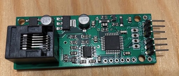

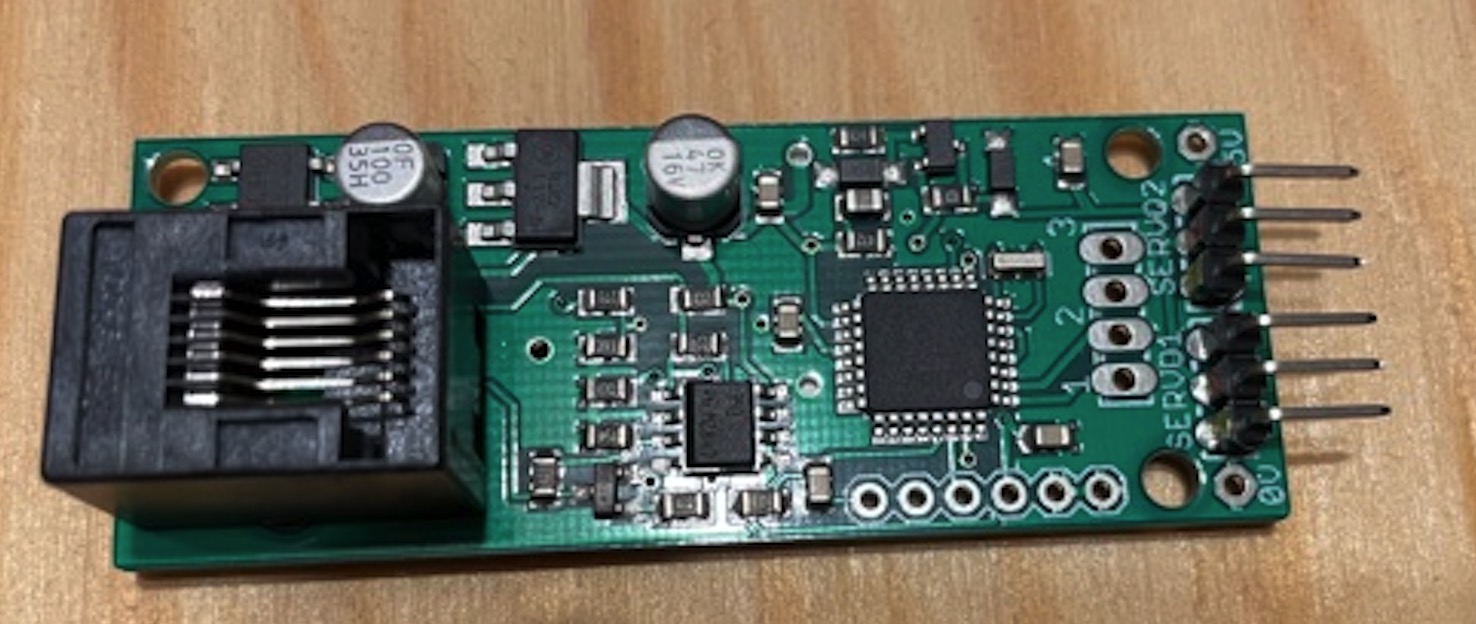

Příspěvekod HonzaM » sob 11 zář, 2021 9:27 pm
Novým komponentem v nabídce MGP je servodekodér servo2 pro dvě serva. Na rozdíl od většího typu servo5 nemá servo2 relé pro přepínání srdcovek výhybek. K ovládání slouží LocoNet, kabel LocoNetu slouží zároveň k napájení, není tedy třeba k dekodéru přivádět samostatné napájení. Dekodér má čtyři vstupy, které lze využít buď pro přímé ovládání tlačítky, nebo například pro připojení detektorů obsazení.
Bližší informace budou následně uveřejněny na webu www.1ku160.cz.

Příspěvekod zdeno » ned 12 zář, 2021 6:17 am
HonzaM píše: K ovládání slouží LocoNet, kabel LocoNetu slouží zároveň k napájení
to neni dobre, protoze servo si dokaze potahnout az 1 A proudu a hrozi restart vsech pripojenych zarizeni na Loconetu.

Příspěvekod HonzaM » ned 12 zář, 2021 11:21 am
zdeno píše:
Nevím jaká používáš serva, také záleží na tom co s nimi taháš, u těch kterými ovládám výhybky nebo závory a která beru od MGP jsem se s takovým extrémním odběrem nesetkal. Většina dekodérů MGP má navíc externí napájení, které s LocoNetem nijak přímo nesouvisí.
Tento dekodér také není určen jako výhradně používaný ne celém kolejišti, ale na doplnění někde ve špatně přístupném místě, kde je výhodou že není nutné tahat další kabel.

Příspěvekod sidlo » pon 13 zář, 2021 4:45 am
zdeno píše:
RTFM - ono je potřeba si občas přečíst manuál. Tam je to velmi srozumitelně popsáno.
1. Deska Servodecoder 2 http://www.mollehem.se/index.php/en/control-and-electronics/servodecoder-2e-detail se použije společně s deskou Electricity distribution card http://www.mollehem.se/index.php/en/control-and-electronics/el-distribution-card-detail.
2. Deska Electricity distribution card je schopna dodávat na 12 V až 1 A.
3. Při použití desky Electricity distribution card se pomocí jumperů odpojují railsync vodiče od zbytku LocoNetu.
Žádný Restart LocoNetu nehrozí, jen se to musí správně zapojit. MGP je promyšlený a variabilní systém schopný spolupráce s komponentami jiných výrobců.

Příspěvekod zdeno » pon 13 zář, 2021 7:27 am
sidlo píše:Žádný Restart LocoNetu nehrozí, jen se to musí správně zapojit. MGP je promyšlený a variabilní systém schopný spolupráce s komponentami jiných výrobců.
takze zase ako obvykle jen polovicka informaci. To je u Merhauta obvykle a trvale, hlavne ze druhemu nadava do idiotu !!
Ja jsem reagoval jen na to, ze to nepotrebuje cizi napajeni a ejhle, ono to cizi napajeni potrebuje !!

Příspěvekod BohousP » pon 13 zář, 2021 7:38 am
Zdeno, čti pořádně. Je to volitelný doplněk. Je na uživateli, zda použije tento modul, nebo ne. Záleží na typu serva.
Obecně: kritizovat a hádat se o vlastnostech zařízení, o kterém jsem četl dva řádky, nepatří do slušné diskuze.
