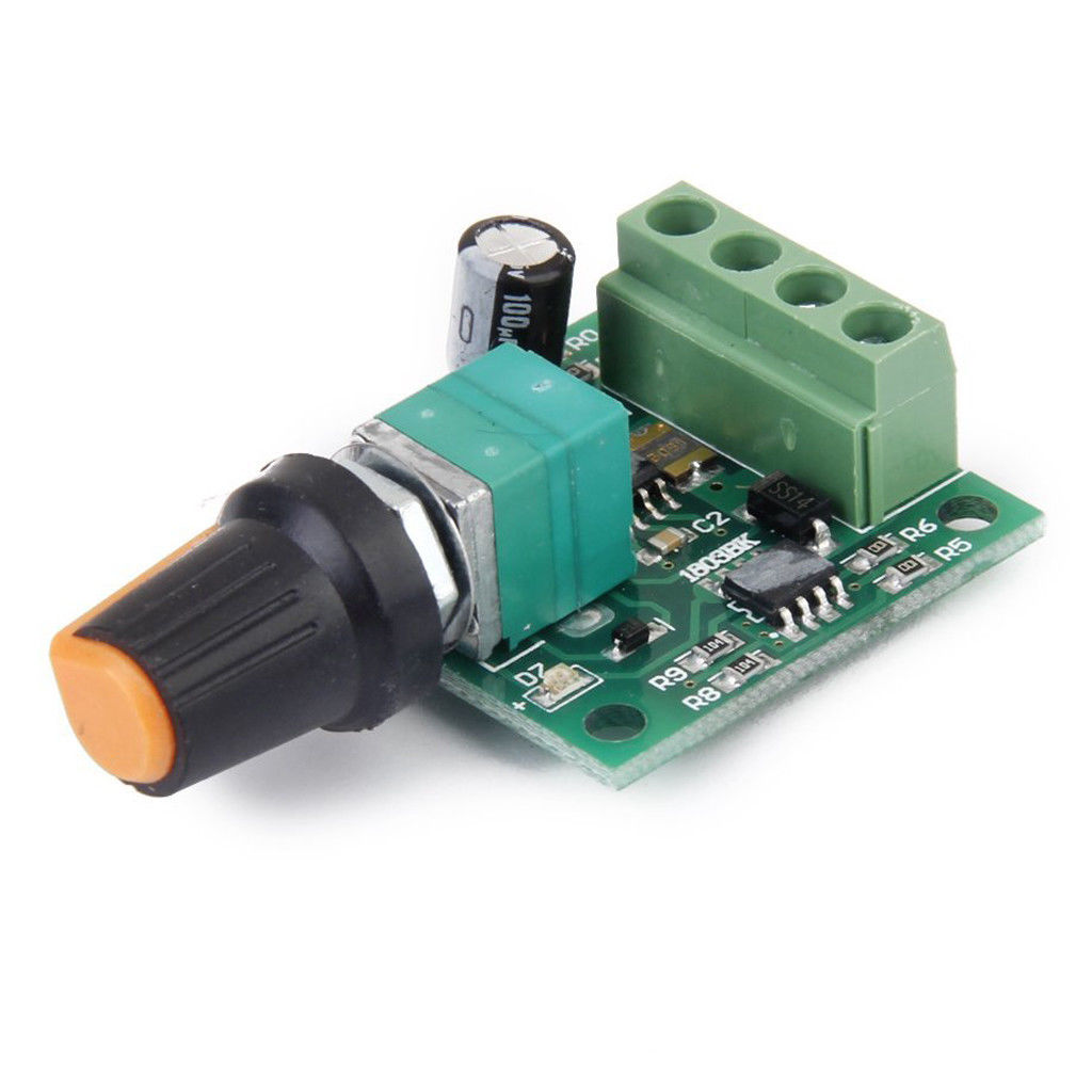

Příspěvekod texmur » ned 05 srp, 2018 1:11 pm
Našel jsem za velmi malý peníz tento regulátor.https://www.ebay.com/itm/Voltage-DC-1-8 ... 2749.l2649
Vzhledem k tomu že se chystám na renovaci 25let starého kolejiště které je rozděleno asi do 30 kolejových obvodů a chci zůstat u analogu sháním něco cenově dostupného neboť těch regulátorů budu potřebovat 30 (pro každý kolejový obvod). Dále potřebuji aby regulátor byl malý neboť v ovládacím panelu není mnoho místa (nyní jsou tam potenciometry které bych právě chtěl nahradit)
má s tím někdo zkušenost?

Příspěvekod MiG » pon 06 srp, 2018 10:01 am
Když jsem se díval na odkaz, tak je na plošném spoji vidět, že jeho napájení (mínus pól) není propojen s mínus pólem vývodu k motorku.
To ve mě vzbuzuje nedůvěru, že nebude docházet k nepředloženostem při přejezdu mezi jednotlivými úseky, když nebude mít každý takovýto PWM bloček galvanicky izolované napájení od dalších.
Také je nutno počítat s informací v textu, že ten bloček není určen pro trvalý proud překračující 0.5A

Příspěvekod texmur » pon 06 srp, 2018 2:55 pm
No v jednom úseku je vždy jen jedna lokomotiva čili 0,5A musí bohatě stačit ne? A jaké nepředloženosti máš na mysli při přejezdu z jednoho do druhého úseku? myslíš že to může dělat chvilkové prudké zrychlení lokomotivy i když budou oba regulátory na velmi podobné vybuzení?

Příspěvekod MiG » pon 06 srp, 2018 3:09 pm
texmur píše:No v jednom úseku je vždy jen jedna lokomotiva čili 0,5A musí bohatě stačit ne?
Nemusí bohatě. To závisí na tom, jak žravé jsou vaše stroje (historické?). Měřil jste si je s FZ1?
texmur píše:A jaké nepředloženosti máš na mysli při přejezdu z jednoho do druhého úseku? myslíš že to může dělat chvilkové prudké zrychlení lokomotivy i když budou oba regulátory na velmi podobné vybuzení?
Jednak, když není synchronní chod "řídícího" komitočtu PWM. tak může být 50procent v každém úseku 100 procent při přejezdu a dobrém kontaktu s oběma úseky.
Druhak záleží na konkrétním schematu, jestli lze tyto moduly provozovat paralelně jak vstupními napájecím svorkami, tak výstupními svorkami současně.

Příspěvekod texmur » pon 06 srp, 2018 3:26 pm
No koupil jsem 2ks na zkoušku a uvidím co to bude dělat. Není mi z toho popisu jasné jestli jsou odolné proti zkratu např při říznutí výhybky
Ještě dotaz k té frekvenci PWM: na co vše má vliv? Jen na zvuk motorku nebo točivý moment) mám cca 20lokomotiv BTTB.

Příspěvekod MiG » pon 06 srp, 2018 3:34 pm
texmur píše:No koupil jsem 2ks na zkoušku a uvidím co to bude dělat. Není mi z toho popisu jasné jestli jsou odolné proti zkratu např při říznutí výhybky
To záleží na použitém výkonovém obvodu (tranzistorech) a jeho maximálním povoleném proudu. Snad jo.
texmur píše:Ještě dotaz k té frekvenci PWM: na co vše má vliv? Jen na zvuk motorku nebo točivý moment) mám cca 20lokomotiv BTTB.
A na ohřívání motorků, pokud se začnou indukovat vířivé proudy magnetickou vazbou do plechového pláště starších BTTB.
