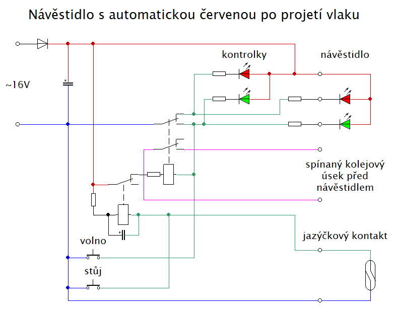

Lukas píše:tak jsem to promeroval a na vyvodu k navestidlu jsem nameril 25V to je trosku moc ne to jak se nedivim ze my shorelo . tak co to je za schema . :evil:
Až se budeš vracet z hodiny češtiny, vem to ještě přez fyziku a čtení. To že je tam 22,4V jsem psal těsně nad tebou.
Stejně tak, jako jsem napsal, že se mi to schéma nelíbí protože má namířeno k podpalování kolejiště, ale jelikož nemám obecně rád yhle elektromechanická udělátka, tak se nad tím nikdo nepozastavuje. ... a je potom logické, že dochází k podpálení kolejiště a nebo alespoň semaforu.
Příspěvky: 5422
Re: spínací kontakt na kolejích
Příspěvekod D » čtv 23 kvě, 2013 8:26 am
fulda:
Upravil jsem to schéma tak, aby se relé nevypínalo zkratováním. Určeno pro návěstidla se společnou anodou (+). Místo jazýčkového kontaktu může být ve schématu tranzistor z optočlenu napojeného na proudový detektor (emitorem dolů). Rezistory před relé snižují napětí na hodnotu relé, mají dimenzovaný ztrátový výkon. Rezistory před LED v kontrolkách a návěstidle jsou počítány pro napájecí usměrněné a filtrované napětí.
D
Příspěvky: 1374
Příspěvekod Miloš_P » čtv 23 kvě, 2013 10:34 am
fulda píše:Mimochodem - nic mi do toho není, já si to do kolejiště dávat nebudu, ale k čemu je tam to druhé relé? A není to trochu pitomost vypínat relátko tím, že zkratuju napájení? (sice teda na odporu, ale jestli dobře počítám, tak se na tom odporu realizuje 22,4V, to je při 680R asi 0,74W To je mimochodem dost na to, aby to malej odpor upeklo k smrti když se mašinka zasekne nad magnetem.
Možná by stačilo, že by se rozpínací kontakt z toho spodního relé použil k přerušení napájení do cívky a bylo by to mnohem víc čisté.
Mno a nakonec bych to udělal celé tak, že bych nepoužil magnet kontakty, ale nějakej schopnej proudovej snímač a sledoval bych obsazení úšeku, ale to už zavání moc velkým pokrokem.
To druhé relátko má kondenzátorem zpožděný odpad a je tam proto, aby i v případě velmi krátkého sepnutí jazýčkového kontaktu spolehlivě odpadlo další relátko.
S tím rozpínacím kontaktem máš samozřejmě pravdu i tak to lze řešit, tenhle obvod jsem dodělával až dodatečně a toto řešení jsem zvolil proto, že se mě nechtělo hrabat do už zapojených obvodů cca 8 relátek a jednodušší bylo ke každému jen přiletovat jeden vodič.
Pokud se mašinka zasekne nad kontaktem, tak je to většinou záležitost chvilky než se to vyřeší.
Dík za připomíny.
Miloš_P
Příspěvky: 748
Příspěvekod Miloš_P » čtv 23 kvě, 2013 10:55 am
fulda píše:
Než budete zapalovat kolejiště... :shock: , tak by mě zajímalo, jestli měl Lukáš u toho návěstidla předřadný odpor.
Dovolím si jen poznamenat, že tohle zapojení používám již zhruba 8 let, a nic ještě nehořelo...
Jinak tento způsob řešení odpadu relé přemostěním cívky se běžně používá v reléových obvodech, takže strašení požárem mi přijde trochu mimo..
Miloš_P
Příspěvky: 748

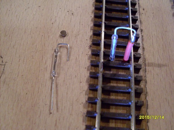

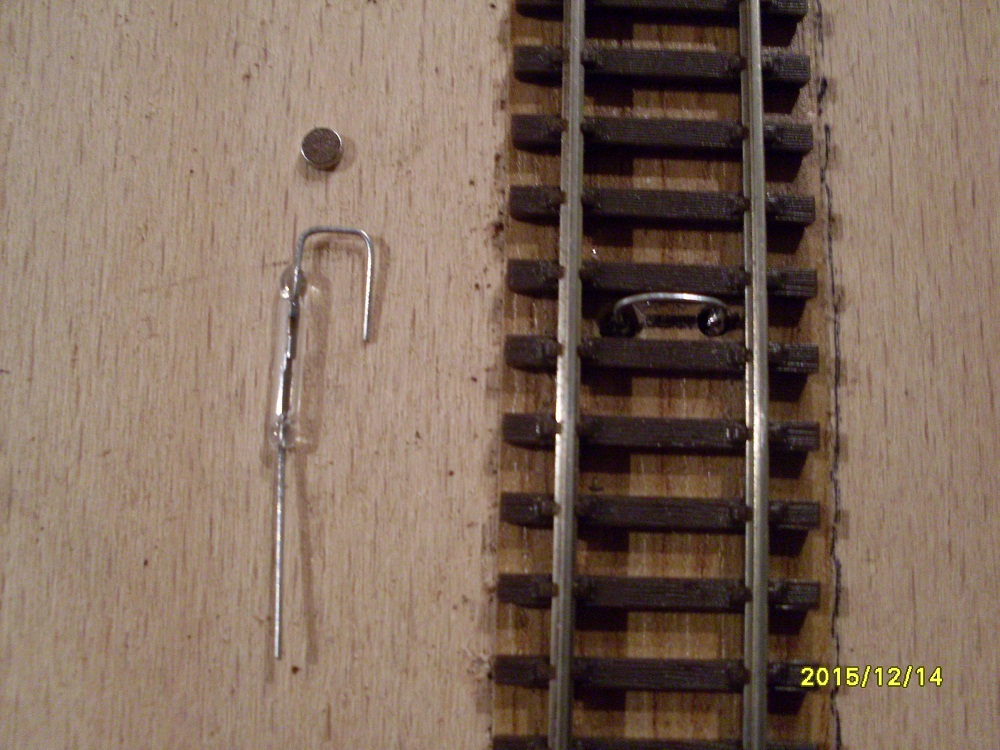

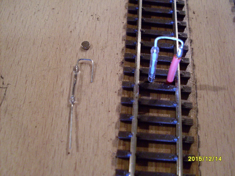

Trošku jsem experimentoval s umístěním jazýčkového kontaktu v kolejišti a dospěl jsem k zajímavému zjištění. Stačí magnetizovat jen jeden z přívodních vodičů kontaktu a kontakt spolehlivě spíná. Kontakt by tak měl jít snadno naohýbat a skrýt i do N-kových kolejí. Testoval jsem to s neodymovým magnetem 3x1mm přilepeným na podvozku vagonku (vzdálenost cca 3mm) a měřák hlásil spolehlivé spínání při přejezdu.
Pro názornost přikládám obrázek s kontaktem před zasunutím do pražcového pole (vlevo je pro názornost naohýbaný kontakt a použitý magnet)
A tady už je zasunut mezi pražce a v této poloze jsem jej testoval. Po zaštěrkování by neměl být v kolejišti znatelný...
Zajímá mne vše, co zde již bylo či teprve bude napsáno... Roman

Příspěvekod nynuna » ned 07 úno, 2016 5:26 pm
Možná to někomu bude k užitku a tak mohu potvrdit, že výše uvedený příspěvek funguje i v praxi. Pidikolejiště jsem zprovoznil cca před týdnem a za tu dobu jsem nezaznamenal jediné selhání takto umístěného kontaktu. Možná ještě k použitým neodymovým magnetům - používám rozměr 3x1mm a i jediný magnet funguje. Na lokomotivy je nelepím - stačí na podvozku cokoli kovového (třeba i šroubek) a drží pevně. Pokud je vzdálenost od kontaktu větší, lze jednoduše magnety vrstvit na sebe.
Podotýkám, že tento systém mám odzkoušen s kolejivem kuehn a nejsem si jist, jak se magnety budou chovat třeba na starém U profilovém kolejivu. Vhledem k síle magnetu by nepřilepený magnet mohl přeskakovat na vyhybku, případně i v modelovém kolejivu na železné předměty mezi pražci (doma dělané rozpojovače a pod.)
V reálu pak mezi pražci kouká jen kousek drátku, který lze celkem dobře zamaskovat...
