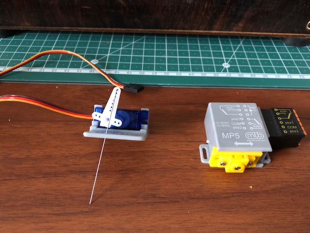

Podíval jsem se na servopřestavník MGP z hlediska rozměrů i ceny. Rozměrově je menší než MP1, rozměry základny držáku jsou 33,5 x 37 mm, výška je jen 17 mm, z této výšky vyčnívá jen pohyblivé raménko.
Samotné servo včetně držáku stojí 62 Skr, což v přepočtu vychází na 161 Kč (při kursu 2,6 Kč/1 Skr), zatímco MP1 přijde na 300 Kč. Servopřestavník ovšem k provozu na modelovém kolejišti potřebuje servodekodér, ten v provedení pro pět serv stojí 330 Skr (858 Kč). Poměrná cena na jedno servo vychází na 172 Kč, na jednu výhybku to tedy je 330 Kč, bonusem pro modeláře je fakt, že v této ceně už je i dekodér, umožňující jak ovládání jednotlivých výhybek bez centrály, přímo tlačítky nebo páčkovými přepínači, připojenými ke vstupním svorkám dekodéru, tak také digitální ovládání z centrály. Tlačítka připojená ke vstuoním svorkám dekodéru je možné naprogramovat také tak, že každé přestavuje cestu a stiskem se nastaví celá cesta, která může zahrnovat až šest výhybek..Nevýhodou je, že není možné ovládání DCC signálem, ale jen LocoNetem, dnes ovšem již řada modelářů má centrálu DR5000 a může tak výhybky ovládat třeba Multimausem. MGP může fungovat i s centrálou bez LocoNetu, to ale není předmětem tohoto příspěvku.

Podobnou věc jsem řešil v "mém" vlákně. Ptal jsem se, než začnu nakupovat, zda mám vzít serva nebo MP1. Předpokládal jsem, že většinově používaný MP1 je v něčem lepší, zejména když je jednou tak drahý, ale nikdo mi nevysvětlil v čem, jen jeden kolega vyjmenoval jeho drobné nedostatky, se kterými se naučil více méně žít. Čekal jsem, zda někdo řekne, že například serva po dvou letech odejdou a MP1 vydrží léta, což by už byl argument. Nic, začali řešit moje trojcestné výhybky. Usuzuji tedy, že serva jsou stejně dobrou volbou jako MP1, jen o dost levnější. Co se týká praktičnosti, tak když se to dobře rozvrhne, stačí vlastně táhnout jeden servokabel od dekodéru k servu a ve spodní části kolejiště je volno, žádná zpětná hlášení. Prostě dát pod zhlaví jeden nebo dva dekodéry, které se propojí jedním kabelem pro LN a jedním pro napájení 5V, okolo rozhodit serva pod výhybky a hotovo.
