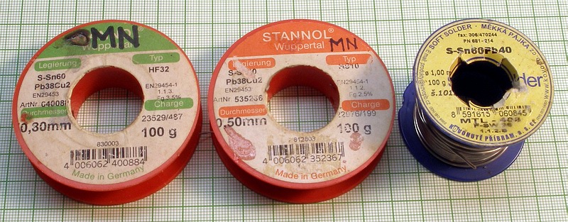

Tu je další seznam - nějaký český výrobce pájek - http://www.marmot.cz/Produkty/Obecne.html#tavidla některé jsou právě v jejich pájkách a jsou vhodné pro pájení elektroniky. Marmot jsem zatím nezkoušel. Požívám toto:
Ty 2 vlevo jsou Stannol - v sobě mají výborné tavidlo - ty používám nejraději - výborné výsledky. Jsou navíc legované Cu takže by to teoreticky mělo méně rozpuštět pájecí hroty. Vpravo kovohutě příbram je v tom MTL 408 což by mělo být výborný, ale v praxi se mi to moc neosvědčuje - buď je tam toho málo nebo je tam něco jinýho - v každým případě se to rychleji přepálí a nejsou s tím tak dobrý výsledky.

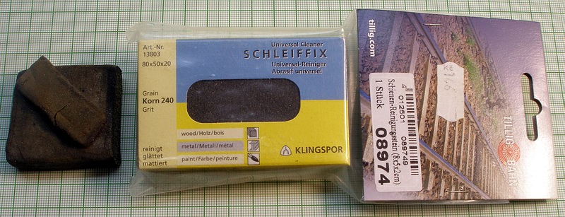

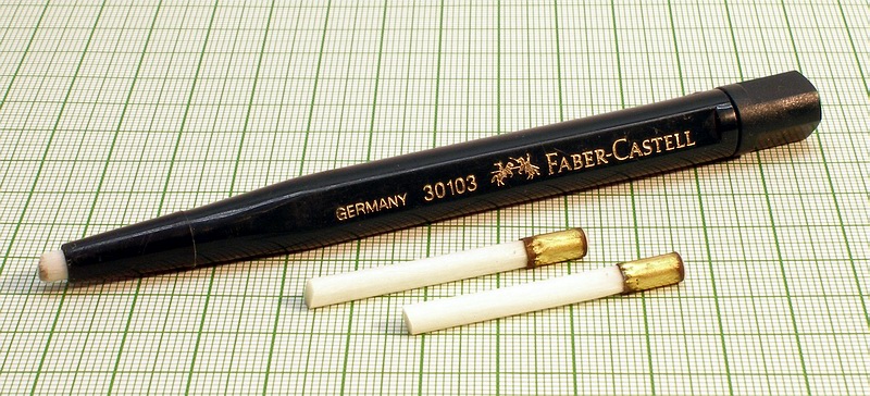

V každým případě hodně znečištěné nebo zaoxidované povrchy je vhodné předem očistit - pak se není potřeba používat právě ty více či méně agresivní vodičky. Použít se dá kdeco ale zase - pěkné výsledky jsou s tímto - je to štěteček se skleněnými vlákny - škrabátko na pauzáky - stavitelé leptů možná znají - doporučuji:
Pak samozřejmě Tilligem prodávaná guma na koleje - je fakticky produkt v Klingspor což je významný producent velkého sortimentu brusiv. Ve specializovaných firmách se dá objednat i ve větší drsnosti ,většinou cca o třetinu až polovinu levněji než v pytlíku o Tilliga.
