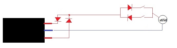

Příspěvekod Tomáš » ned 26 čer, 2016 8:23 pm
Měl bych dotaz: tenhle přestavník se napájí stejnosměrným proudem. OK. Dá se použít stejné zapojení co používám u Conrádů ? Tedy jeden vodič "napájecí" a pak pouze jeden vodič osazen na každé straně opačně zapojenou diodou ? De mi o to,jak velký zásah bych musel provádět. Vodiče mám nachystány na Conrády a se stejnosměrným napájením jsem nepočítal. Mám v tom hokej,tak ten obrázek pokud je blbě neberte jako návod :D Aby zase nevznikly emoce že dávám špatný návod.

Příspěvekod MiG » ned 26 čer, 2016 9:51 pm
Naštěstí vůbec nevím, k čemu to je a jestli to vůbec může pracovat (na jednu stranu jedna polarita a na druhou stranu druhá polarita), ale zcela jistě vím, že pokud ta modrá šipečka znamená taky diodu, tak sepnutí druhého spínače shora (červená šipka/dioda vlevo od něho) neudělá vůbec nic. Diody jsou pólovány proti sobě.
Pokud ta malá modrá šipečka je něco jiného, jako dioda, tak celý tento příspěvek neberte v úvahu.
