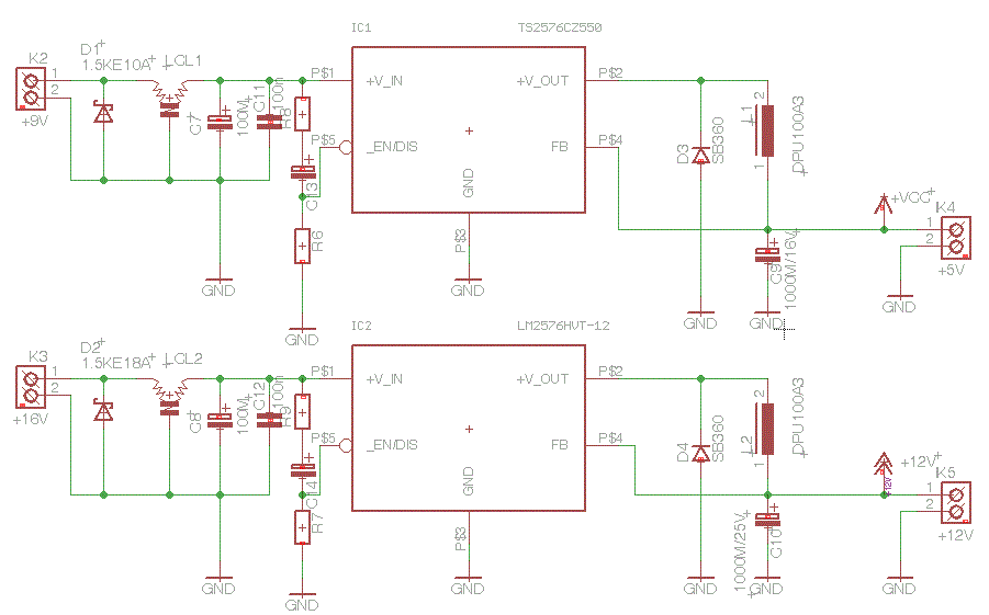

Druha vec je pouziti 7805 na 1A, tento stabilizator je nevhodny, treba pouzit aspon 78S05 na 2A nebo lepe 78T05 na 3A.. Pokud se napaji jedno servo, tak to jeste jde, ale pokud se napaji vice serv z jednoho ovladace, tak dojde k preslechum pres napajeni a ty serva se chovaji nahodne a chaoticky. Taky tady je reseni jednoduche, prestavovat v realnem case jen jedno servo. Ja jsem opustil vicenasobne ovladani z tohoto duvodu a preferuji jeden ovladac = jedno servo.

Rád bych podotkl, že spínané stabilizátory, které Fulda používá pro základnové zdroje 3A maji tzv. enable vstup, který umožňuje opožděné zapnutí zdroje. V klasickém zapojení je tento vstup uzeměný, ale je tam možné dát odpor a kondenzátor. Tím dosáhneme opožděné spínání. Minimálně tím docílíme to, že pokud máme rozsáhlé kolejiště a několik těchto základen, pro každou zvolíme trochu odlišné opoždění a zabráníme tím velkému proudovému rázu. Pak už nevyrazíte pojistky až u ředitele. To samé lze použít i v dekodéru, pokud místo 7805 používáte spínaný stabilizátor (pokud má tento vstup vyvedený). Podrobněji je to popsané v datasheetech. Já jsem si podle Fuldova námětu vyrobil podobnou základnovou stanici a doplnil ji i touto funkcí.
