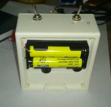

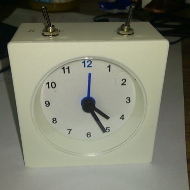

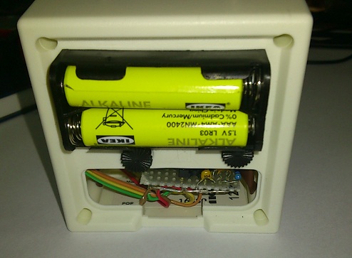

Včera byla v hospodě jedinečná příležitost vydražit tuto pomůcku mladého teroristy.
Nakonec vyhrál Richard s nejvyšší nabídkou dvě piva :shock: (jsem mu z toho měl alespoň vyndat baterky :twisted: )
Rychlé hodiny
Rychlé hodiny 2
Rychlé hodiny 3
Ovládání je extrémně jednoduché a vhodné pro domácí použití - jedním přepínačem se přepíná mezi normálním a rychlým režimem (v CV1 se nastavuje rychlost, defaultně 6:1) a druhým přepínačem se hodiny zastavují.
Stavba je dost jednoduchá a levná, pokud by si je někdo teké chtěl postavit (a pokud bude dost lidí), tak bych udělal nějakej popis jak na to, nebo nechám Honzu udělat celej modulek, kterej stačí nacpat do hodin.

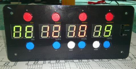

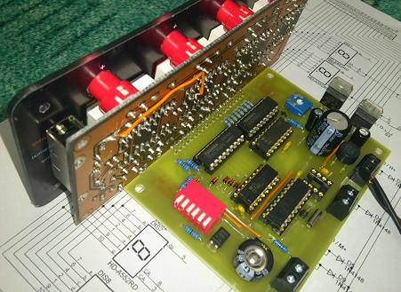

Příspěvekod fulda » ned 07 črc, 2013 3:25 pm
Teda já bejt v nějakém modelářském klubu, tak bych tohle určitě chtěl :mrgreen:
Jednoduchá funkce - napravo je šoupací přepínač kterej má tři polohy: Normální čas, Ruchlej čas a zastavenej čas.
Normální čas - prostě běžné digitálky, den v týdnu, hodiny, minuty, vteřiny. 4ervené tlačítko znamená +, modré - a bílé vynulovat.
Rychlej čas - na místo vteřinovky je násobek normálního času, dá se nastavit od 1:1 až po 1:31, tlačítka fungují stejně
Zastavenej čas - jen se zobrazuje, tlačítka nic nedělají. Na poslední pozici je -- na znamení zastaveného času.
Příspěvky: 5422

Příspěvekod zdeno » ned 21 črc, 2013 10:22 am
fulda píše:Teda já bejt v nějakém modelářském klubu, tak bych tohle určitě chtěl :mrgreen:
pripada mi to neskutecne slozite. Podle mne jeden vetsi procesor a display s par soucastkami dookola by udelal stejnou sluzbu. Navic by se k tomu dala udelat sbernice na 600 Baudu, ktera je blbuvzdorna a tak napajet povicero podruznych hodin.

Příspěvekod fulda » pon 22 črc, 2013 7:30 am
Mno hraje tam roli několik věcí.
Jednak cena většího procesoru a cena tohoto procesoru včetně těch dvou 74... které tam jsou navíc je ve prospěch malého procesoru.
Druhá věc je, že tyto hodiny již zahrnují rozhraní pro DCC jako FactClock slave a zároveň rozhraní pro XpressNet jako FastClock master.
(stačí si spočítat konektory)
Leckdo už si všimnul, že mám trochu averzi proti proprietálním neopakovatelným řešením a raději se držím standardů.
Taky si můžeš všimnout, že mám před segmentovkama osazená tranzistorová pole a nezávislé napájení, takže je možné používat jakékoli segmentovky, včetně těch 10cm velkých.
... a to všechno opakovatelně, aniž by jsi musel spoléhat na hodiny ze starého autobusu, které už nikdo jinej nesežene.
... krom toho, že navíc na svojich stránkách zveřejňuji návody, aby si zařízení mohl postavit někdo další.
Příspěvky: 5422
