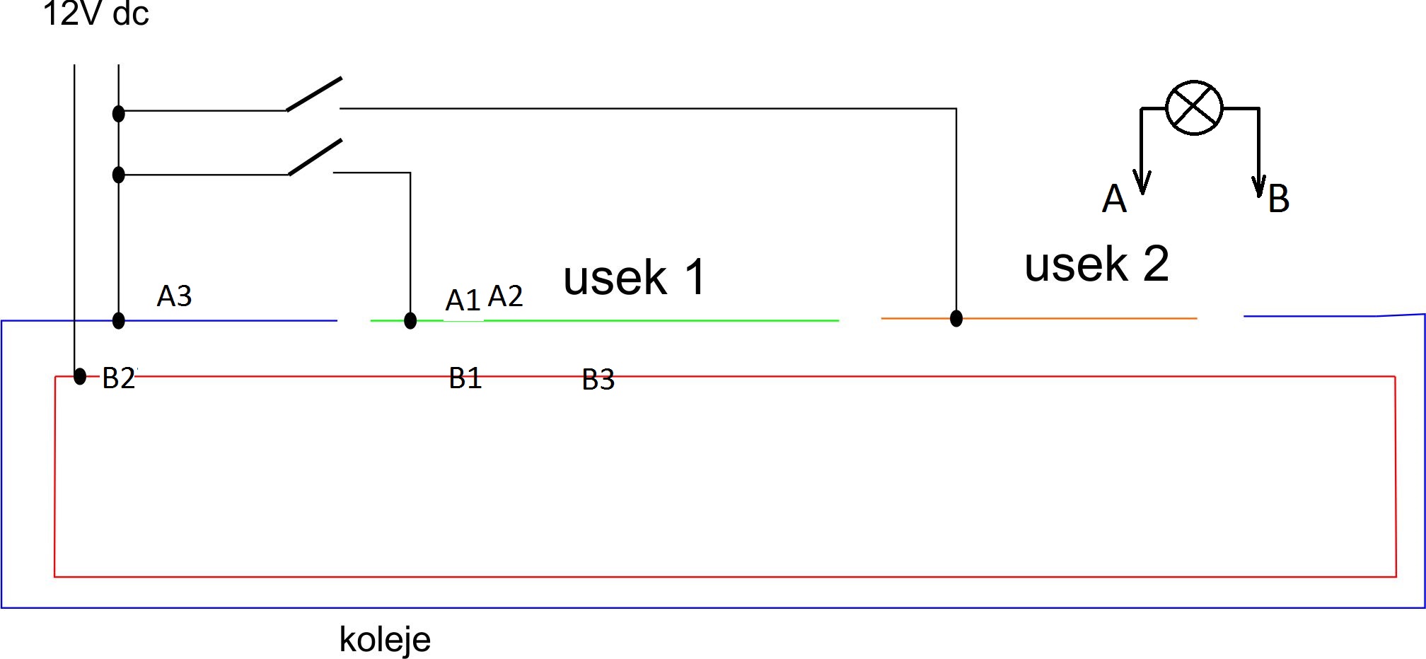

Když jsou vypínače (tlačítka) v pořádku a nejde ti proud ani za úsekem, tak to maš někde špatně zapojený. Překontroluj si to. Ty tlačítka jsou úplně stejný? Nemůže být jedno rozpojovací?

Vezmi si žárovku na 12V (nebo LED s odporem, ale žárovka je lepší, protože svítí při obou polaritách). Vyzkoušej ji zapojit na koleje v tom úseku, kde je problém. Pak zkus takové připojení, že jeden drát k žárovce bude na kolejnici v izolovaném úseku, druhý drát na opačné kolejnici, ale mimo úseku, třeba až v místě, kde do kolejí přivádíš proud. A vyzkoušej to i na opačné kolejnici v izolovaném úseku - zase proti druhé kolejnici. Je možné, že ti tam nejde i druhý pól, např. kvůli chybě ve výhybce ...
Dodatek: na obrázku dole tedy zapojíš žárovku mezi body A1 a B1, potom A2 a B2 a nakonec A3 a B3. Pokaždé zkus zapnutý a vypnutý vypínač a poznamenej si, kdy to svítí a kdy ne. Je to kreslene za předpokladu, že ten nefungující úsek je úsek 1 na obr.

pavel47 píše:Když jsou vypínače (tlačítka) v pořádku a nejde ti proud ani za úsekem, tak to maš někde špatně zapojený. Překontroluj si to. Ty tlačítka jsou úplně stejný? Nemůže být jedno rozpojovací?
zkus navzájem prohodit vypínače (tlačítka).

Já se ještě zeptám na to, jaké používáš kolejivo a jak k němu připojuješ napájení?
Narážím tu podobně jako kluci na to, že někde bude špatný kontakt. U plechového "U" kolejiva se mi stávalo, že se napájení nepřeneslo z jedné kolejnice do té následující ... A přívodní vodič by měl mít také co nejlepší kontakt.

Do kolejí mu nešlo mínus v jedné části , jestli si dobře pamatuji naši konverzaci. Navrhnul jsem mu zapojení celého napájení kolejiště .-)
