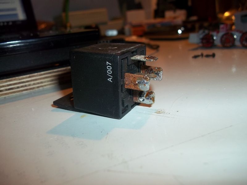

Příspěvekod juroH0 » ned 16 pro, 2012 9:45 pm
Na veľkej mašine ( http://juroh0.rajce.idnes.cz/BN30_1_4_184mm/ ) som relátka na regulácii spájkoval neutrálnou kvapalinou a kontakty dopadli tak ako vidno na fotke. Takže by som preventívne pájkované miesto omýval.

Příspěvekod MirekTT » úte 18 pro, 2012 7:03 pm
Dneska mi volal Ferda ohledně pájecí kapaliny, tak to vše uvedu i s odkazy.
Toto nebrat: http://www.gme.cz/pajeci-kapaliny/pajec ... -p745-007/ , nebo dopadnete jak ukazuje JuroH0 nademnou. Idyž píšou, že je neutrální, sežere vše i po ledabylém oplachu - voda nestačí.

Příspěvekod juroH0 » čtv 20 pro, 2012 7:22 pm
Presne tak Miro, túto som použil, ale na leptoch problém nebol.
