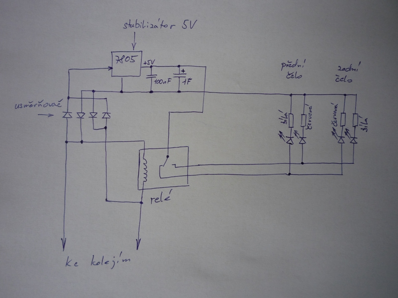

Radula: na schematu je vice nez vhodne doplnit na vstup 7805 keramicky kondenzator 100nF kvuli stabilite obvodu a pripadne jeste 10-100 uF/35V pro vypadky na kolejich.
Příspěvky: 2882

Příspěvekod radula63 » stř 18 črc, 2012 10:52 am
Na výstupu tam mám 100nF nakreslen. Na vstupy by až tak býti nemusel (alespoň podle domněnky, že na výstupu je kondenzátor s kapacitou 1Farad!!), jinak k funkci stabilizátoru je vhodný. Alevšak v modelu se bojuje s každým místem, tak ho zakreslený nemám.
Vycházel jsem ze zdroje zde: http://www.kolejiste-zdar.cz/web/postup ... index.html - poslední obrázek.

Příspěvekod vvitty » stř 18 črc, 2012 5:27 pm
1F? :shock: to je docela dost, to uz se musi dooost blbe shanet. Ja tam cetl 1uF, ktery tam davam normalne :-)
Jinak ty keramiky 100 nF na vstup i vystup zakaznikum doporucujeme davat kvuli vnitrni funkci regulatoru, ne vnejsi...

Příspěvekod radula63 » stř 18 črc, 2012 6:03 pm
radula63 píše:Omluva za zpoždění.
Jak už jsem psal výše:
Relé se přestaví podle polarity napětí v kolejích a svůj stav si pamatuje i po vypnutí napájení v kolejích. Přes usměrňovač a stabilizátor se nabíjí kondenzátor a přepínací kontakt relé volí barvu světel na čelech. Odpory (rezistory) u LEDek vol podle typy použitých svítivých diod, žádaného jasu a počtu připojených svítivých diod.
Ještě dodávám, asi bude nejvhodnější použít relé bipolární paměťové na 5V - http://lhotsky-elektro.kabel1.cz/index. ... t&Itemid=3 - podle .pdf souboru s katalogovými údaji (možno stáhnout ze stránek - viz. odkaz)- jmenovité napětí cívky je 5V= - dále maximální napětí cívky je 14.5V a minimální napětí, při kterém spolehlivě přestavuje je 3,5V. Což si myslím, že takto by to bylo pro analog nejvíce vyhovující.

Příspěvekod radula63 » stř 18 črc, 2012 6:13 pm
vvitty píše:1F? :shock: to je docela dost, to uz se musi dooost blbe shanet. Ja tam cetl 1uF, ktery tam davam normalne :-)
1Farad kapacity slouží pro napájení světel i několik minut (podle počtu a typu použitých LEDek) po zastavení vlaku. viz. stránky Radislava Wimera.
Přibližná kalkulace:
Kondenzátor: 1F/5,5V = 132,- = http://lhotsky-elektro.kabel1.cz/index. ... t&Itemid=3
Stabilizátor: 78L05 - tj.5V = 6,- = http://lhotsky-elektro.kabel1.cz/index. ... t&Itemid=3
Relé: bistabilní paměťové 5V = 76,- = http://lhotsky-elektro.kabel1.cz/index. ... t&Itemid=3
Rezistory (odpory), diody a keramický kondenzátor jsou korunové položky.
R.Wimer ještě doporučuje odpor 220ohmů k minusovému vývodu stabilizátoru - pro zvýšení napětí z 5V na 5,5V - ten 1F kondenzátor je na 5,5V - ale myslím si, že na 5V to bude fungovat taky spolehlivě. Právě mám u sebe na stole "zbastlen" (zatím s cca 3000mikroFarady kapacity) prototyp a až seženu kondík 1F , tak to asi nabastlím do mých motoráků v TT.
pozn.
1) Ono podle výrobcem doporučeného zapojení monolitických stabilizátorů patří na vstup kondenzátor elektrolyt cca 500-1000mikroF, na vstup i výstup keramický 100nF a na výstup elyt. cca 10-50mikroF. Ovšem takovouto "kaskádu" kondíků asi běžně do mašinky nedostaneš a není to k funkci tolik potřebné.
2) Souhlas s kondíky 100nF (alespoň výstupní) - mají funkci proti zákmitům regulátoru napětí, který je uvnitř stabilizátoru - tj. proti zákmitům.

Příspěvekod vvitty » stř 18 črc, 2012 7:16 pm
Me je jasne k cemu tam je tak velky kondik :-)
Jinak pokud je na 5.5V, tak bych tam rozhodne nenastavoval 5.5V... to je maximalni napeti. A regulator ma +-5%, v lepsim pripade 2%...
Keramiku na vstup povazuji za stejnou nutnost, jako na vystup. Kdyz nebude mit regulator kde brat rychle energii, muze kmitat taky...
Příspěvky: 2882

Příspěvekod michal.kubista » stř 18 črc, 2012 8:10 pm
Plný souhlas s vvitty.
Ten keramický kondík na vstupu stabilizátoru stejně jako na výstupu je z důvodu, aby vnitřní obvody stabilizátoru se nerozkmitali. Pozor, pokud tento obvod se rozkmitá, pak na výstupu bývá stření napětí jeho jmenovité (tady 5V), ale maximální může mít hodnotu až napájecího napětí. To by ten 1F elektrolit mohl mít problém a zrovna tak LEDky. Jinak Elektrolity jsou navrhované dle velikosti odběru, tam se nemusíš dívat na doporučení výrobce.
100n a ještě v SMD přeci nebere tolik místa, abys musel riskovat :D
A ještě technická. Cena kondíku je nižší, jak už jsem psal.

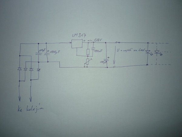

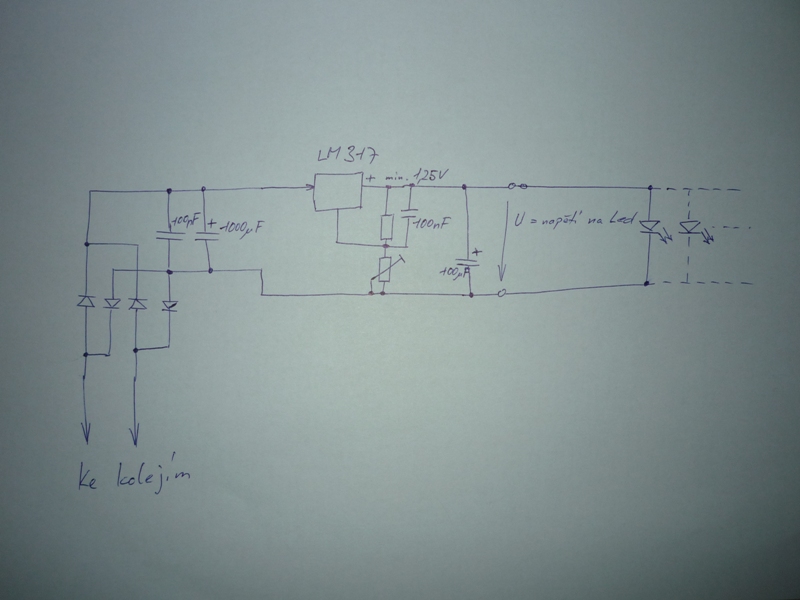

Ještě malé odbočení od tématu: Stabilizace jasu osvětlení v analogu (lze použít i v digi, ale tam to ztrácí svůj původní záměr - v mot.voze to mám napojeno na digi rozhraní, ale jezdím v analogu)
Načrtnuto narychlo (takže jen vnitřní osvětlení, ve skutečnosti tam je zakomponováno i čelní osv.):
Jedná se o modely ČD 842 + ČD 943 ve velikosti TT. - Lept KUBER, komponenty pojezdu z Tilligovo V100.
Nevýhoda - zhasíná dost brzo po zastavení modelu. Výhoda - svítí konstantním jasem už při rozjezdu modelu.
Použit stabilizátor LM317 - výstupní napětí minimálně 1,25V - výstupní se nastavuje poměrem odporového děliče - odpor cca 330ohmů, trimr cca 1Kohm. Pozor na maximální napětí použitých LEDek!!! Svítí interiér plným jasem už při rozjezdu modelu. Na pozičních světlech jsou SMD LED teple bílá / červená v pouzdrech 0603 a v interiéru SMD LED studená bílá.
Foto např. zde: http://radula63.rajce.idnes.cz/Vlastni_ ... 020246.JPG
Video např. zde: http://www.youtube.com/watch?v=eAI6m44pEbE

Příspěvekod Remi » sob 03 led, 2015 6:50 pm
Už to někdo vyzkoušel?? Je to funkční?
Myslel jsem samozřejmě tohle Radulovo schéma.

Příspěvekod D » ned 04 led, 2015 8:29 pm
Remi:
Proč tak složitě?

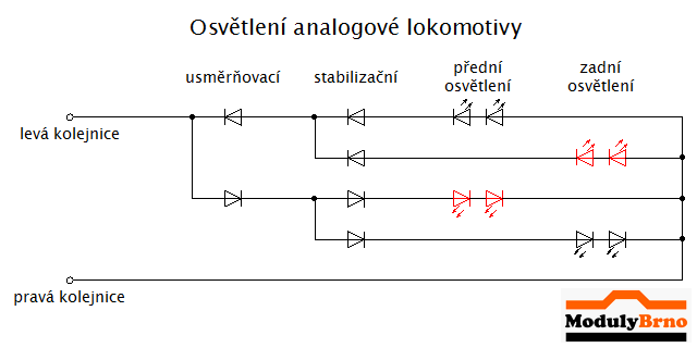

Relé potřebuje mít před sebou diodu, aby spínalo jen na jeden směr, jinak bude sepnuté pro oba směry. Dále má něco jako minimální napětí k sepnutí. Třeba osm a půl voltů, plus ta dioda, takže by 12V relé fungovalo teprve od 9 V. To už má vlak docela rychlost. Nehledě k velikosti relé s přepínacím kontaktem. Také stabilizátor ti bude fungovat asi od devíti voltů v kolejích.
Představím ti jednu součástku. Jmenuje se Proud omezující dioda CL20M45, vlastně jde o proudový zdroj 20 mA řazený do série s LED místo odporu. Pájet se musí opatrně a rychle, je hodně háklivá na přehřátí. Omezující v tomto případě bude prahové napětí LED (červené a žluté), jinak by se dala použít jen jedna stabilizační dioda s můstkem pro úplně všechny, takhle jsem ve schématu aspoň spojil po dvou za sebe. Bílé LED mají otevírací napětí trochu vyšší, proto by měly mít pro svícení v nízkých rychlostech každá z nich vlastní stabilizátor (jako další paralelní větev).
Trochu hůře by se zapojovaly dvoubarevné LED v jednom pouzdře, ale řešení by se jistě našlo.
D
Příspěvky: 1374
Re: Čelní osvětlení jednotky 451
Příspěvekod vvitty » pon 05 led, 2015 8:02 am
Zajimava soucastka... ale osobne zustanu u odporu omezujicich proud, i kdyz je pak jas svetlometu zavisly na rychlosti (aspon do cca poloviny napajeni, pak uz se moc rozdil v jasu nepozna). Mimo jine proto ze do LED co osazuji poustim 1mA (bila) a 3mA (cervena, zluta), jinak to sviti spis jako reflektor pro osvetleni nadrazi, a ne celni svetlo lokomotivy. Obdobne se chova vetsina soucasnych vysocesvitivych LED...
