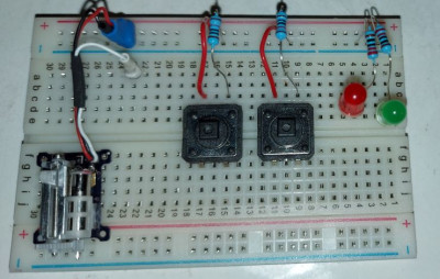

Chlapci díky za tipy - uvažuju nad tímhle lineárním servem. https://www.youtube.com/watch?v=GG0xZ3wkDd4
Nicméně tu byl zmíněn i paměťový drátek nepamatuje si někdo odkaz na jeho použití?
Testovací deska se servem
Test navesti.jpg (39.76 KiB) Zobrazeno 4778 krát

Re: Ovládání mechanických návěstidel Viessmann
Příspěvekod Seidl » pát 21 kvě, 2021 6:39 pm
ty lineární serva nejsou dnes až takový zázrak jak by se mohlo zdát...
prošlo mi jich rukama dost a dost a dokud je dodával Hobby King, tak to bylo v pohodě. To je ale už několik let zpátky.
Pak se změnil výrobce a Hobby King je vypustil ze své nabídky (podle mého kvůli kvalitě, ale kdo ví...)
Na webu se dají sehnat (vypadají až na pár "mikroskopických" maličkostí stejně, ale nejsou-).
A za poměrně slušnou cenu. Smiř se ovšem se skutečností, že polovinu jich rovnou vyhodíš.
Mají dost velkou podélnou vůli, dá se trochu zmenšit. Co je však horší, osička je velmi často křivá, takže se to v provozu seká. Špatně vylisovaná ozubená kolečka, špatné sestavení..jednoduše řečeno, nemá to plynulý chod.
Poťák, co je namontován na běžci má kontakt s odporovou dráhou jen teoretický. Trochu vyosíš táhlo a je po zábavě. Atd atd.
Takže, když se smíříš s polovičním odpadem, tak si vybereš...
proto jsem raději přešel na klasická mikroserva za 170,- Kč/ks co mají plynulý krok bez viditelného krokování a tím poháním závory i semafory.
