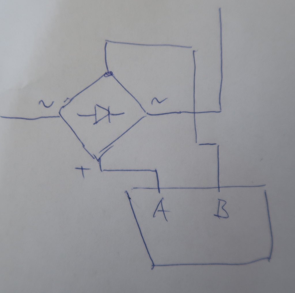

Když to zapojíš podle náčrtu, bude to fungovat v obou směrech. Usměrňovací můstek by měl být alespoň na 1A, na napětí nezáleží. Za kvalitu náčrtu se omlouvám :oops:

Příspěvekod Ondřej » úte 24 bře, 2020 12:04 pm
Miloš_P píše:Jak již bylo napsáno, při opačné polaritě je celý obvod vyřazený z činnosti a proud teče přes diodu ve výkonovém tranzistoru. Na diodě vzniká úbytek napětí podle typu 0,3-0,6V. Na kondenzátoru, který je zapojen přes odpor, bude tedy naprosto zanedbatelné napětí. Takže nemá vůbec smysl se tím zabývat.
Jenže při zapojení přes diodový můstek bude na tom tranzistoru stále správná polarita, ať je polarita kolejí jakákoli.

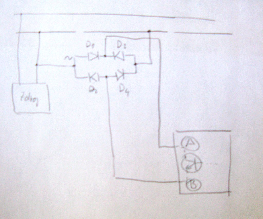

Příspěvekod Ondřej » úte 24 bře, 2020 1:08 pm
Zkus se nad tím zamyslet. Diody v můstku povedou podle polarity napětí na kolejích. Když bude na té spojce do můstku + tak půjde proud přes D1 do kolektoru tranzistoru, - půjde přes motor loko a D4 do emitoru. Při opačné polaritě půjde - přes D2 na emitor a + přes motor loko a D3 do kolektoru.

Příspěvekod Miloš_P » úte 24 bře, 2020 1:33 pm
Ondřej píše:Zkus se nad tím zamyslet. Diody v můstku povedou podle polarity napětí na kolejích. Když bude na té spojce do můstku + tak půjde proud přes D1 do kolektoru tranzistoru, - půjde přes motor loko a D4 do emitoru. Při opačné polaritě půjde - přes D2 na emitor a + přes motor loko a D3 do kolektoru.
Jo, máš pravdu.

Příspěvekod Ondřej » úte 24 bře, 2020 3:46 pm
MiG píše:Jenže tak zrušíte tu "eleganci" inverzní diody k tranzistoru, že pro opačný směr nemusíte přidávat směrově závislé relé, které sepne S1.
Aha, asi jsem nějak blbě pochopil o co uživateli PetrTT jde. Myslel jsem, že to potřebuje pro oba směry :oops:
A problém s kondenzátorem se dá vyřešit antisériovým (spojit je minus-minus) zapojením dvou kondenzátorů dvojnásobné kapacity. Pak nebude opačná polarita vadit.
