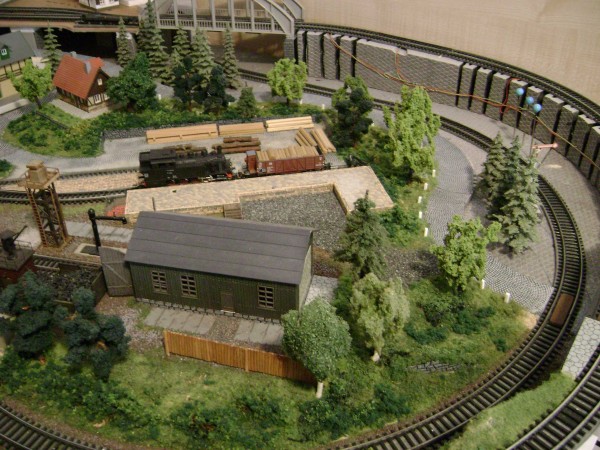

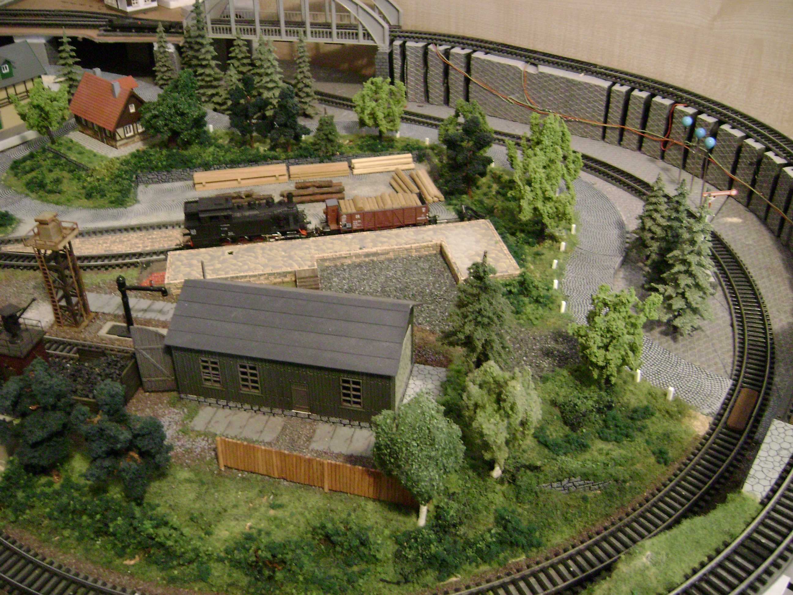

No vidíte chtěl jsem Vám ukázat ,kde máme semafor a neumím ani zmenit obrázek aby to bylo vidět.Prostě tyto věci jdou kolem mě velkou oklikou :cry:

Tak ted se mě to podařilo. :D
No musím se sám pochválit. Prosím nekoukejte na koleje vím že to je U profil,ale z dětství mám toho plnou krabici a než ničit profil,který už kupujem tak jsme to postavily z tohoto.No vlastně jsme experimentovali :D jak nám to vše půjde zvládat .

Příspěvekod Miloš_P » sob 17 úno, 2024 6:19 pm
To návěstidlo by mělo být umístěno vpravo od koleje.

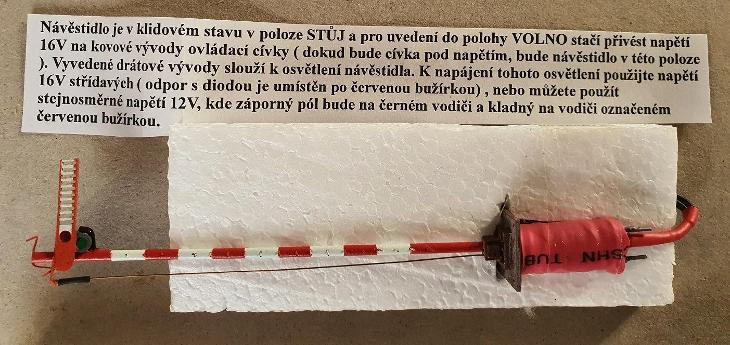

Tak to tady zkůšám a opravdu černý drátek s polečně s červeným je osvětlení návěstí a na dva zbylé kontakty jsem naletoval vodiče a zapojil na příslušenství FZ1 a návěstí se zvedne ,po odpojení návěstí se vrátí do původní polohy samo vlastní vahou.Tak si říkám že by to asi šlo zapojit z návěstí do klávesnice a ze stejné klávesy vyvést vodič do koleje. Klávesnice pak bude sepnutá do doby než ji vypnu a stím vypnu i izolovanou kolej.Co mě ale děsí je to že ten odpor co je zalitý v bužírce se po sepnutí dosti hřeje a je i dosti zahřátý i když svítí jen diodka. Je velké napětí nebo to je normální jev.Já jen aby mě tu něco neblaflo :D hasičák doma nemám ,ale s mou znalostí elektrické instalace bych si ho měl asi pořídit hlavně sněhovej né vodní :D .

Radula63 na předešlé stránce píše, že výrobce doporučuje 12V. FZ1 dává 16V střídavého. Tak není divu, že se to hřeje. Cívka to krátkodobě snese, ale mohl by se začít tavit plast. To samé pro LEDku. Určitě taky nepřirozeně hodně svítí, a možná je na hranici, co vydrží. Chtělo by to zdroj s nižším napětím. Těch 12V, možná i méně.
Ale najít vhodný zdroj s nižším napětím, je trochu potíž. Měl by splňovat normu pro hračky, zvláště když je to s vnukem. O zdrojích se tady dost diskutovalo, například tady: viewtopic.php?f=7&t=12892&hilit=bezpe%C4%8Dn%C3%BD.
Nebo použít ten FZ1, ale vřadit do obvodu ještě odpory, aby se to napětí snížilo.

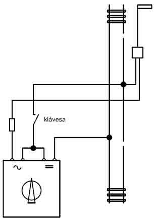

Společná klávesa pro zvednutí ramene a zapojení úseku, možná je. Kdysi ve dřevních analogových dobách, se spojil jeden pól trakce a jeden příslušenství, a používalo se to pro spínání kontaktními kolejemi.
To by šlo použít taky pro společné postavení návěstidla a rozjezdu lokomotivy. Namaloval jsem to. A zakreslil jsem tam i ten odpor, aby se to tak nehřálo. Odhadem bych tam dal 100 OHM/1W. To samé pro tu ledku, tam bych zkusil 500 až 1000 OHMů.
A nebo zdroj s nižším napětím, Ale hračkový.

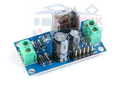

Moc děkuji za pomoc a plánek zapojení.Myslel jsem si že to může dělat studený spoj jelikož jsem to zapojoval bez letování,ale jak píšeš spíše to bude asi opravdu v tom napětí. Nešlo by třeba použít usměrnovač viz obr.Píšou že to je na přestavníky a jiné příslušenství a že to je na 12V. https://www.espb.cz/Usmernovaci-modul-A ... 1A-d12.htm
Zkusím to podle Tvého návodu,ale musím nakoupit nějaké ty odpory.

Příspěvekod jipol57 » ned 18 úno, 2024 8:16 pm
Ano, tohle by bylo úplně to nejlepší. A v tom případě už bez odporů. Vstup těch 16V st, z FZ1, a až za tímhle stabilizátorem (usměrňovačem), jeden pól spojit s tím jízdním.
A je v tom případě dodržen i bezpečný hračkový zdroj s FZ1.

Nepolevuji v hledání zapojení při čekání na usměrnovač a na netu jsem našel toto,je to zapojení návěstidla ,ale v návodu není napojení na odpojitelný usek.Zjistil jsem že tedy v krabičce by měl být návod,ale ani v jedné co mám jsem ho nenašel :D
Je to tedy na 16V ,ale to zahřívání mě stejně trošku děsí.Zkoušel jsem taky ovládáním FZ1( podle rady od jipol57), kdy se zvedne návěstí a naměřil jsem necelých 13V ,ale to teprve začínal viditelně se zvedat.
