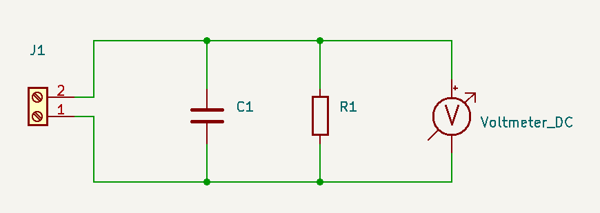

Nevím jaký smysl má měření proudu mašinky. Já bych volil metodu měření napětí, viz
juroH0 píše:Ak chceš zistiť, či je zdroj zdroj pulzný alebo nie, pripoj k nemu len kondenzátor. Ideálne niečo s kapacitou rádovo aspoň desiatky uF a meraj na ňom napätie. Vytoč regulátor najprv len trochu a sleduj, či napätie výstúpi na pár V alebo na max. napätie. Ak je zdroj pulzný, napätie vzrastie na max a ďalším otáčaním sa nezmení. Ak je to regulátor napätia, tak nameraná hodnota bude stúpať s vytočením regulátora.
- roco mám doma, ten by mal byť pulzný
- pri použití elektrolyt. kondenzátora pozor na polaritu
Na svorky zdroje připojíme kondenzátor a vybíjecí odpor. Hodnoty se mi teď nechce počítat, já bych experimentoval.
Pokud je zdroj pulsní, tak než se kondenzátor vybije pře odpor, tak přijde další pulz a na voltmetru bude napětí blízké maximálnímu napětí.
Pokud je zdroj plynulý regulován odbočkami transformátoru, tak na voltmetru se bude napětí plynule zvyšovat podle nastavení regulátoru.

Každý nemá doma plné šuple kondenzátorů a odporů.

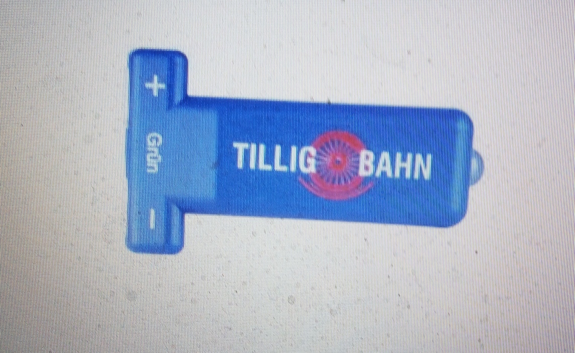

Pulsní zdroj rozsvítí led světla už od minima, klasický FZ od většího napětí. Pak je dobrá ledková zkoušečka, což je led dioda v sérii s odporem. Dodává i Tillig 08419
Je to předražené stojí 7,5 Euro
