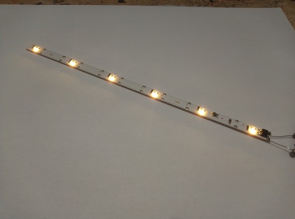

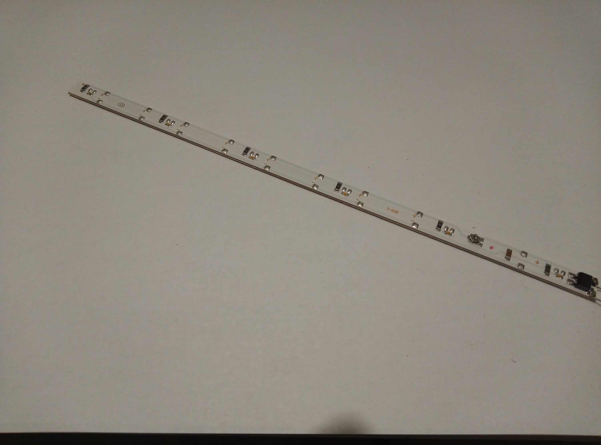

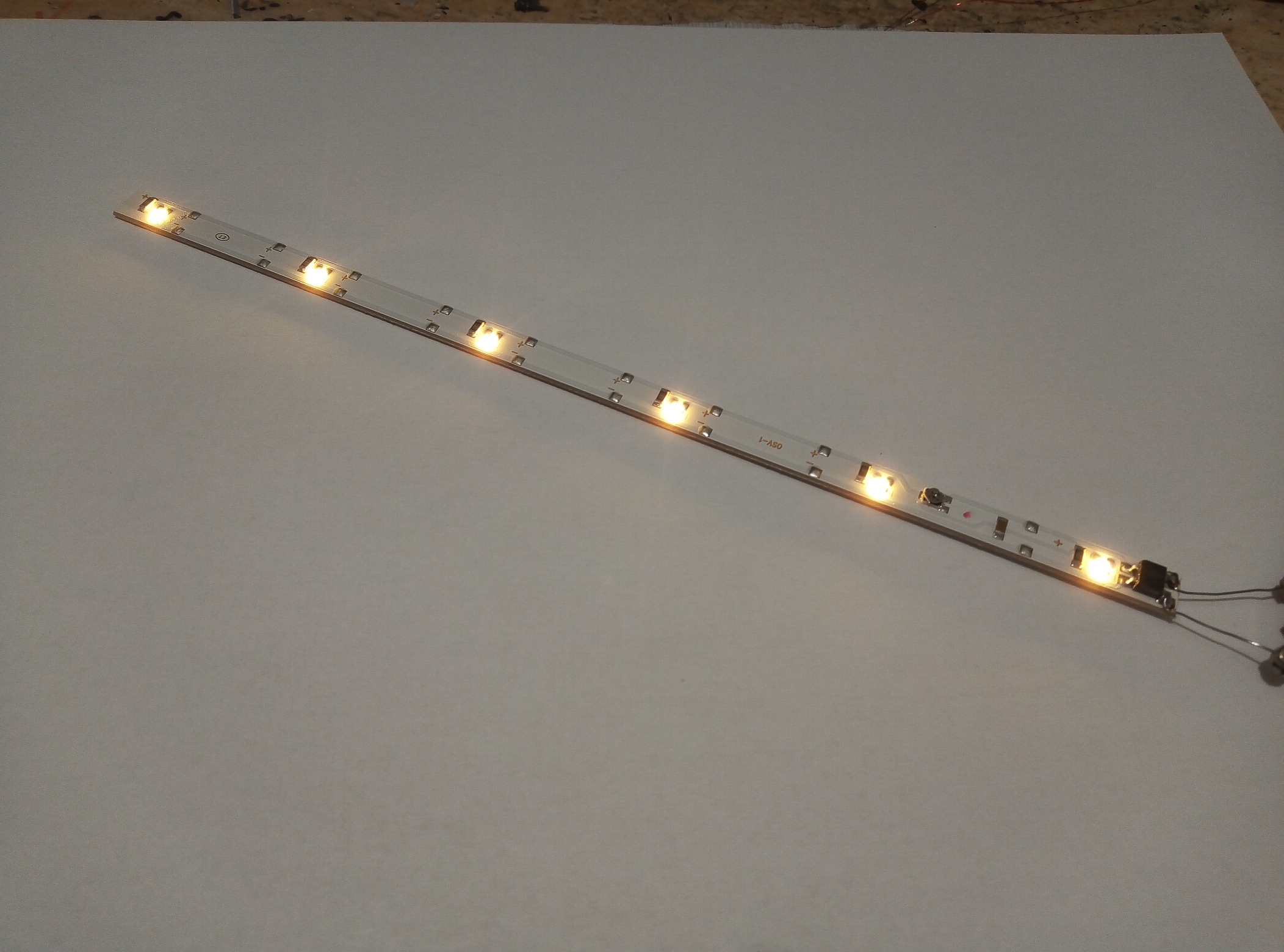

Příspěvekod Pavel 152 » pát 23 čer, 2023 9:04 am
Vyleptaná a osazená osazená lišta vypadá takhle. Kolik času a práce to asi zabere? Zvládne to každý?
