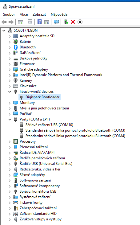

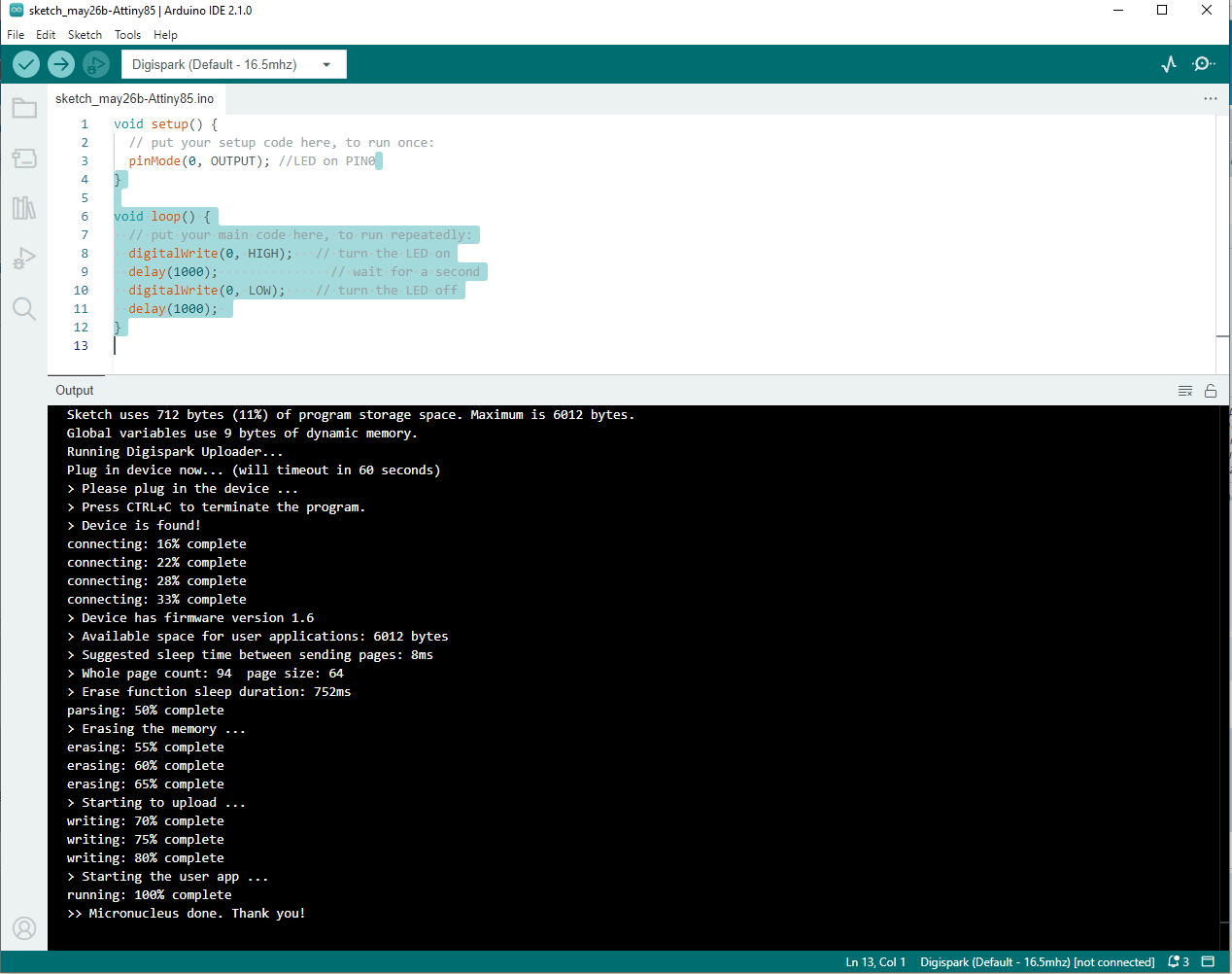

Příspěvekod Zdenek Valter » sob 27 kvě, 2023 6:14 am
Tak to jsem teda trubka....
Díky Paterovi už blikám .....

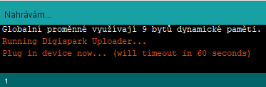

Cituji z návodu:
Ještě je potřeba upozornit na to,
že před každým programováním desky musí být deska odpojena z USB portu
a připojuje se až v okamžiku požadavku programování, jinak se program do desky nepodaří nahrát.
Přesný okamžik připojení dá Arduino IDE vědět hned po kompilaci:
z laskakit.jpg (37.57 KiB) Zobrazeno 3729 krát
V tuto chvíli je potřeba desku připojit k USB počítače

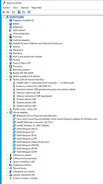

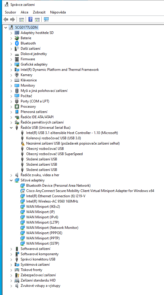

Příspěvekod Zdenek Valter » pon 29 kvě, 2023 2:44 pm
Tak jsem zase na začátku - zmizel mi ovladač pro bootloader
Takhle jsem to měl předevčírem v sobotu
Návod (viz níže) nezabírá.....

Příspěvekod Pater » pon 29 kvě, 2023 6:08 pm
Zdenek Valter píše:Návod (viz níže) nezabírá.....
A co z toho návodu nezabírá, co jsi vyzkoušel? Zkoušel jsi přeinstalovat ovladač, použít jiný USB port, použít rozbočovač?
Na Digispark jsem použil upgrade bootloaderu na verzi 2.6. Po tomto upgrade mi na mém starém Dell D630 s Win7 taky při připojení vyskočí hláška "zařízení nebylo rozpoznáno", nicméně v Arduino IDE lze program v pohodě nahrát.

Příspěvekod Pater » pon 29 kvě, 2023 9:54 pm
Pokud systém nemůže zařízení rozpoznat, použití rozbočovače většinou pomůže. Pokud ani to nepomůže, je možné, že je zavaděč (bootloader) poškozen a nezbývá jiná možnost, než přehrát jej externím programátorem.
Předpokládám, že COM10 je virtuální port. Při instalaci Arduina IDE se instalují také ovladače pro Arduino desky. Pokud nemáš připojeno žádné Arduino, není zobrazen ani COM port. Po připojení Arduina se COM port objeví ve správci zařízení (nemusí vždy mít stejné číslo). Digispark nevytváří sériový COM port.
