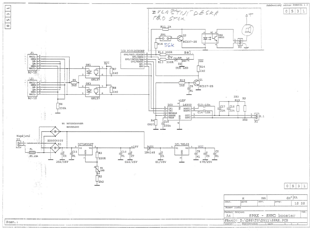

Příspěvekod fulda » úte 22 črc, 2025 5:52 pm
Pokud by snad někoho můj SPAX, tak jsem zveřejnil popisek.
Užívejte

Příspěvekod Rudolf » úte 22 črc, 2025 6:09 pm
Pěkné.
Ta LED1 je buď opačně nebo nemá být připojena na GND ale na Vcc ?
Ruda

Re: SPAX
Příspěvekod fulda » úte 22 črc, 2025 7:59 pm
Rudolf píše:Pěkné.
Ruda
No jo, dobrej postřeh. Byla obráceně na schématu. Plošňák je dělanej ze schématu, ale při osazování jsem LEDku osadil správně, takže jsem si toho ani nevšiml.
Už jsem to na stránce opravil.

Příspěvekod jipol57 » úte 22 črc, 2025 8:16 pm
Tak, a ještě opravit obrázek na webu. :D
Příspěvky: 1730
Re: SPAX
Příspěvekod fulda » stř 23 črc, 2025 7:41 am
jipol57 píše:Tak, a ještě opravit obrázek na webu. :D
To jsem udělal už před tím, než jsem to napsal. Ale asi ti obrázek zůstal v nějaké cache. Tak si reloadni cache a je to.

Příspěvekod sidlo » pon 20 říj, 2025 4:44 am
Víte někdo, jak z tohoto SPAXU vyvést signalizaci zkratu:?
http://diskuze.modely.biz/viewtopic.php?f=7&t=14181#p347366

Příspěvekod rawen » pon 20 říj, 2025 4:57 am
Ahoj.
Uprostřed, nažloutlá LED, je Power. Dole, nečitelná bílá LED, bude provoz/zkrat.
Bohužel chybí podrobnosti, ale začal bych tam, signál zesílil, případně prohnal optickým oddělením, a pak s ním můžeš dělat, co chceš...

Příspěvekod fulda » pon 20 říj, 2025 6:41 am
Tak ono je to tam napsané. Je to dvoubarevka a zelená znamená provoz a červená zkrat.
IMHO je to spax podle základního schématu, takže prostě tak jak je v základním spaxu.

Příspěvekod Zdenek Valter » pon 20 říj, 2025 7:30 am
Spax co používáme my
Je tam vidět jak se bere detekce zkratu.
Zde nahrazujeme PIC podle KŽM Brno

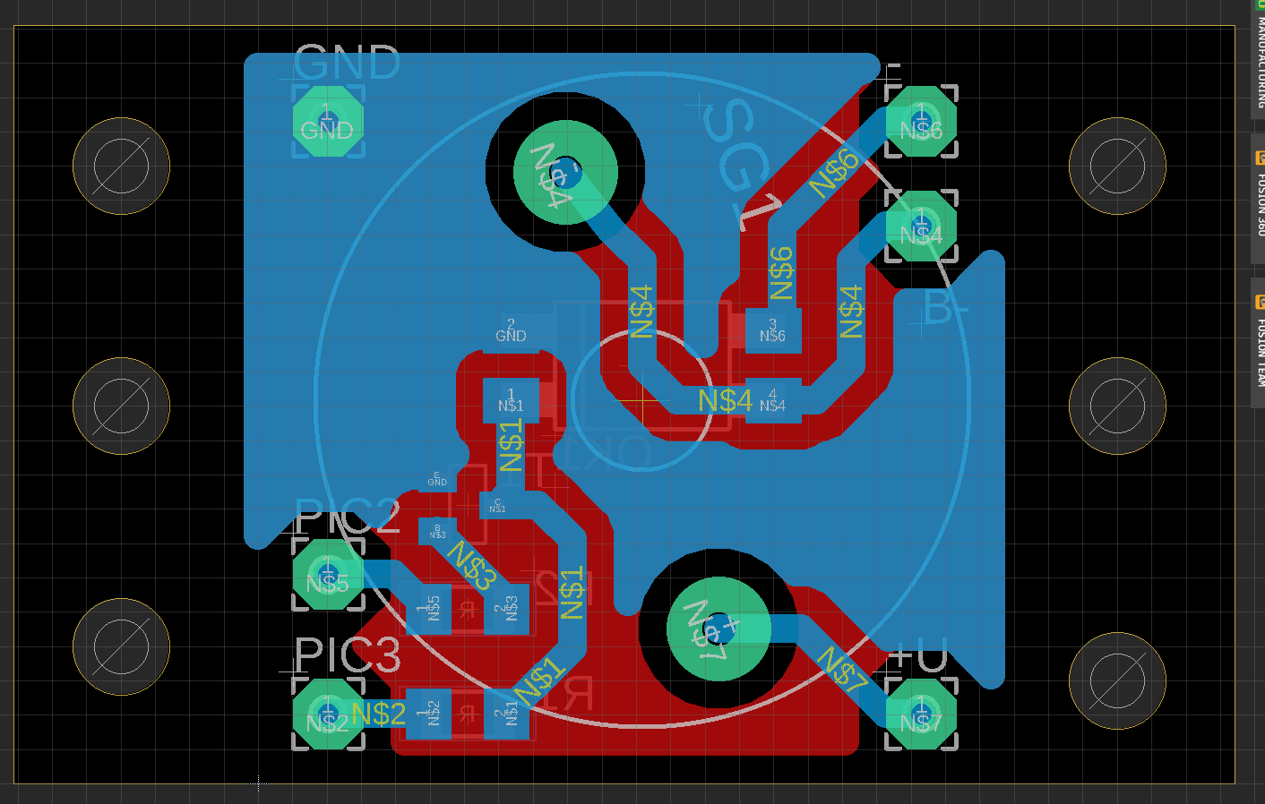

popřípadě máme na to destičku pro piezo bzučák.
Bohužel už jsem do nikde neviděl ke koupi :-(
Spax buzzer KZM Pha4.png (15.19 KiB) Zobrazeno 4503 krát
