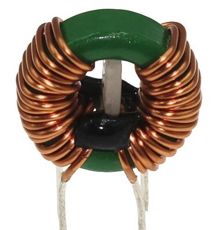

Příspěvekod zdeno » sob 12 úno, 2022 8:58 am
BohousP píše:Jak píše kolega Bedlisch, použití spínaného zdroje, který není kategorie II. (s dvojitou izolací) je hodně nebezpečné. Platí to i pro zdroje od notebooků. Pokud má přívodní šňúra tři vodiče ( tedy i ochranný PE), nepoužitelné. Tedy použít lze, ale nebezpečné. Připojení PC nebo například osciloskopu pak někdy vyvolá různé pyro efekty.
pokud sledujete moje prispevky, tak to vsude pisem. Neni treba znova objevovet Ameriku. Dva ctverecky v sebe je povinnost.
Dokonce jsem uvazoval o oddeleni vystupu DCC trafem z odrusovaciho clenu na PC zdroji, ale nikdo tomu neveri a boji se zkresleni DCC.
Ani ja sam to nepouzivam, staci mi bezpecne zdroje. Ale mam to otestovane a je to dobre pro toho, kdo se opravdu boji.
napriklad
clen trafo.JPG (25.99 KiB) Zobrazeno 5688 krát
zdeno
Příspěvky: 3211
