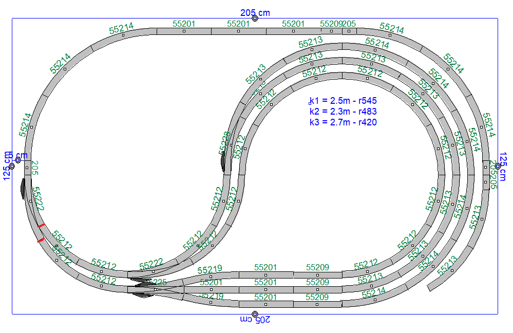

Příspěvekod StandaR » čtv 09 pro, 2021 12:53 pm
Zdravím, s dovolením využiju tohle téma na nejspíš naprosto hloupou otázku, ale už je to hodně let, modelový svět se hoodně posunul a já sbírám znalosti pomalu zpět
Plánuji si SN ve velice podobném duchu, i když menší. Smyčka by byla jednosměrná pro usnadnění provozu, ten by byl v Digitálu. Při izolaci za první obloukovou výhybkou a přepínání celého SN, lokomotivám stojícím na SN je toto přepnutí takzvaně "jedno"?
StandaR
Příspěvky: 788
Bydliště: Brno-Jih

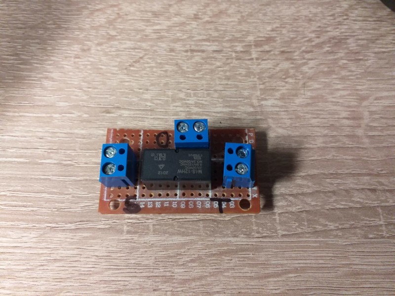

Re: smyčka jako součást SN
Příspěvekod sidlo » čtv 09 pro, 2021 1:07 pm
Nejenom stojícím, ale i jedoucím lokomotivám, a ne takzvaně, ale úplně jedno.
Pořád tady s tím otravuji, ale za nejlepší řešení považuji přepínat polaritu obyčejným dvoupólovým relé, které se přepíná v závislosti na poloze výhybky. Vedlejší efekt to má takový, že je to řádově levnější než tzv. profi řešení. Jak primitivní, ale jak účinné.
