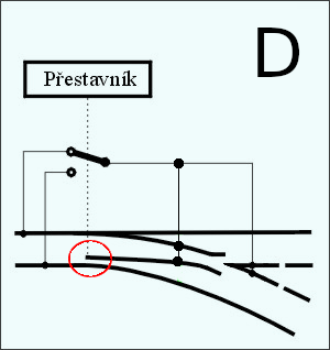

Tomáš10 píše:Funguje to,
Prcek - v té normě NEM 310 myslíš rozměr K.
Ano, musi byt zajisteno, ze ti kolo nespoji odlehly jazyk s cimkoli na spatne polarite - nejbliz tomu je opornice. Pak muzes mit oba jazyky na stejne polarite a prepinat je spolu se srdcovkou, takze nehrozi zkrat mezi nimi (nebo mezi kridlovymi kolejnicemi), jako se ti ted delo.
edit: Zapojeni, ktere navrhuju Martin na odkazovane strance nema. Cervene ohranicenou mezeru je treba pohlidat, aby ji kolo nebylo schopno propojit.

Zapojení D nemá.
Možná je to tím, že je, alespoň z mého pohledu, nevýhodnější, než zapojení A.
Z trošku pozornějšího pohledu na problematickou výhybku kolejiště Tomáš10 je kritické místo dlouhé méně, než je rozteč dvou pražců, zatímco vámi navrhované řešení má kritické místo dlouhé nejméně na rozteč tří pražců.

prcek:
Nepovažuji variantu D za vhodnou zejména kvůli vlastnosti použitých přestavníků MP1: zabudovaný přepínací kontakt spíná v jedné z krajních poloh, tzn. nejdříve se přesune jazyk s dotykem opačně pólované kolejnice a až pak se přepne jeho polarita.

Příspěvekod prcek » čtv 18 čer, 2020 9:58 am
OK,OK, netusil jsem, ze se MP1 chova takto (mel jsem za to, ze prepinac je implementovany jako dva spinace, tzn v poloze "mezi" je rozepnuty)

D píše:prcek:
prcek píše:OK,OK, netusil jsem, ze se MP1 chova takto (mel jsem za to, ze prepinac je implementovany jako dva spinace, tzn v poloze "mezi" je rozepnuty)
Dva přepínače má MP5. MP1 má jen jeden mikrospínač (mám na mysli přepínač pro příslušenství, ne pro chod přestavníku), ten přepíná cca asi v polovině chodu. Má tam samozřejmě nějakou hysterezi, tj skutečnost přepnutí je v cca dvou třetinách chodu. Pak tedy vlivem prohnutí struny se může stát případ, že se přepne srdcovka ve chvíli,kdy se už jazyk dotkne krajní kolejnice, není to však chyba přestavníku, ale je to vlivem průhybu struny.
Z principu mikrospínač NEMÁ mezipolohu při přepínání.
