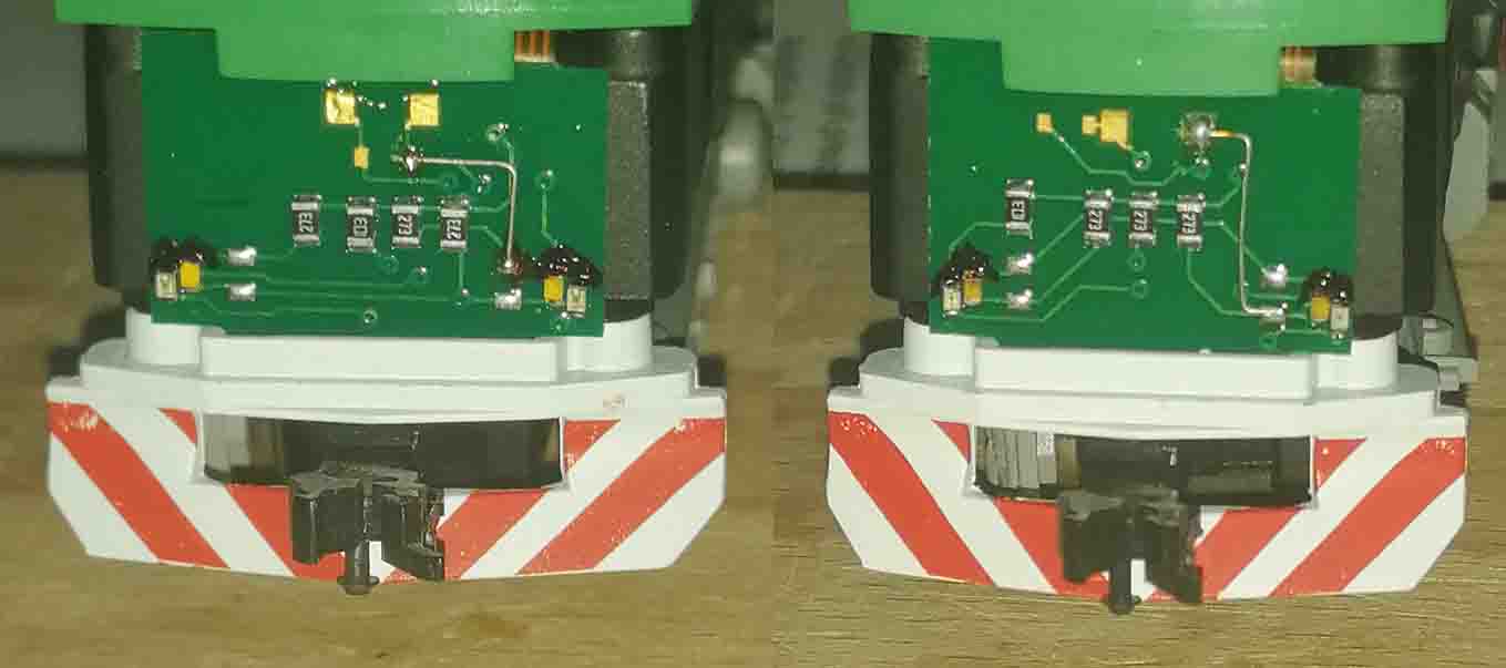

Inspirovaný návrhy pana Horáka viewtopic.php?f=6&t=13002#p281255 a úpravách, kde jsem později poznal že vymýšlím vymyšlené od pana Tandlera, zdárně nastavuji posunovací pozičky na všech MTB, kde to jde snadno, díky přípravě na spřáhlo. Malá ukázka brejlovce a bardotky. Jen jedna propojka u ledek. Brejlovec a Bardotka jsou stejné, ale na každém konci mají jiné plošňáčky.
(Ty černé fleky nad ledkami, jsou pokusy, aby neprosvítaly do kabiny)
Velice jednoduchá úprava, pokud jsou osazeny cmos tranzistory a smd odpory. U starších lokomotiv jsou, na novější se musí dosadit. To už popisoval pan Horák. U mě to bylo tak napůl, někde odpory byly, chyběl jen tranzistor.
A taky jsem musel upgradovat dekodéry na poslední verzi 40.5. Nefungovalo švýcarské svícení. (a konečně jsem pochopil, jak se nastavuje)

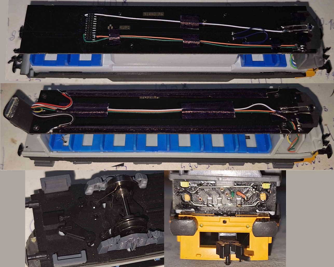

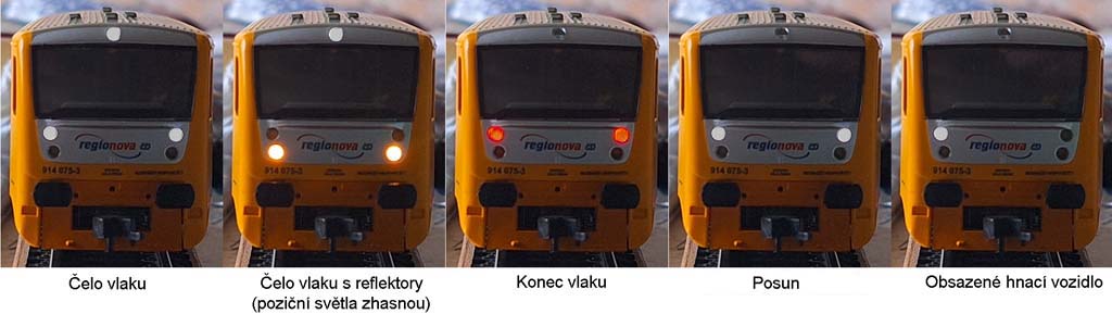

Mám Regionovu od MTB. Docela zdařilá. Ale osvětlení trochu odflákli. Společné svícení dolních i horních bílých poziček neumožňuje "Posun", a taky absence reflektorů. A propojení vozů káblikem, mně způsobovalo vykolejování v protiobloucích na zhlaví.
Tak jsem upravoval, a takhle mně to teď svítí.
Do vlečného vozu (ve skutečnosti je hnací), jsem umístil funkční dekodér, a sběrače proudu od koleček. Fosforbronzové drátky, vedou od podvozku až nahoru na tišťák. Tam je připojený drátový dekodér, a taky stabilizátor 5,1V, jak je u MTB zvykem. Bez toho bych musel měnit všechny předřadné odpory u ledek. Je teď k dispozici hodně funkčních výstupů. Oddělil jsem samostatně všechny bílé pozičky, tak může být i návěst "Obsazené hnací vozidlo". Samozřejmě jsem přidal reflektory. Jejich ledky drží na destičce jen na drátkách. Dal jsem je teplejší, protože skutečné reflektory mají žárovky - autohalogenky. Aby bylo zdůrazněné větší svícení reflektorů, tak jsem ostatním snížil svícení na CV60,76 (funkce PWM pro výstupy) . Na obrázcích to není tolik vidět, ale rozdíl tam je.
Pár obrázků jak jsem to provedl. Kolem nových ledek je bužírka, aby nesvítily vedle. Taky jsem začernil kastli zevnitř, aby nic neprosvětlovalo.
Na fotce ta čelní destička s ledkami nevypadá moc vábně. Fotky hodně zdůrazňují neduhy. Když pájím SMD součástky, tak nešetřím tavidlem.

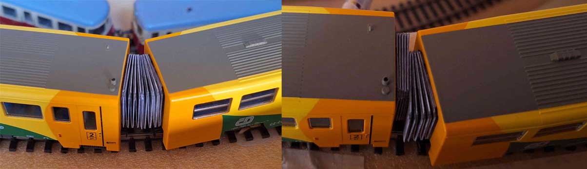

Příspěvekod jipol57 » pát 09 úno, 2024 8:35 pm

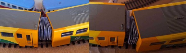

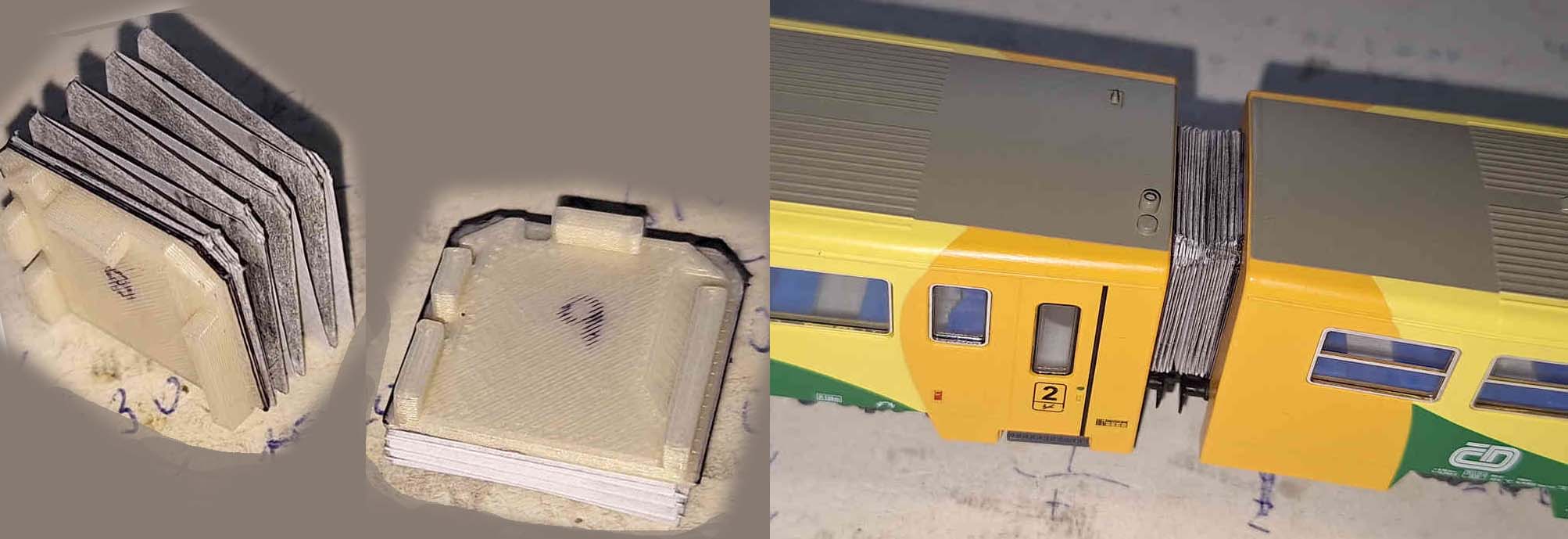

Taky se mně nelíbil přiložený gumový přechodový měch. Udělal jsem papírové skládačky, nalepené na destičky, vytisknuté na míru do otvorů ve vozech. Bez lepení k vozům, jsou jen vsunuté. Měch by měl být šedý, neměl jsem šedý papír, tak jsem bílý zašedil pastelkou. Neodstraňoval jsem ty cupliky, pro gumové měchy, na destičkách jsem pro ně nechal místo. S původním propojovacím káblikem, už počítáno není.

Příspěvekod jipol57 » pon 12 úno, 2024 9:19 am
Ještě jak můj měch vypadá v oblouku a protioblouku R440.

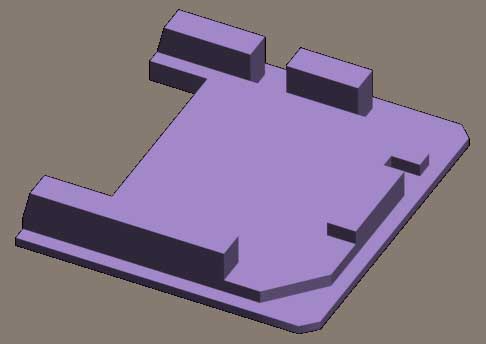

kucimsts: Na zakázku nedělám, ale dám sem soubor STL, pro vytisknutí na 3D. A na skládačku papíru je pěkný návod:
viewtopic.php?f=15&t=14120&start=300#p314332
a tady
viewtopic.php?f=15&t=14120&start=315#p314455
Ale já na té své už nemám káblík, a i ty konektory jsem ufikl. To by si zavazelo. Tak jsem teď dotvořil nové destičky, pod kterými by káblík mohl podlézt. Papírové měchy tak budou muset být taky nižší. Nemám to už ale jak vyzkoušet, tak je to od oka a snad to vyjde.
Jsou tam oba, s káblíkem i bez, a od každého 2, protože pro motor i přípojňák, mají každý jinou výšku.
